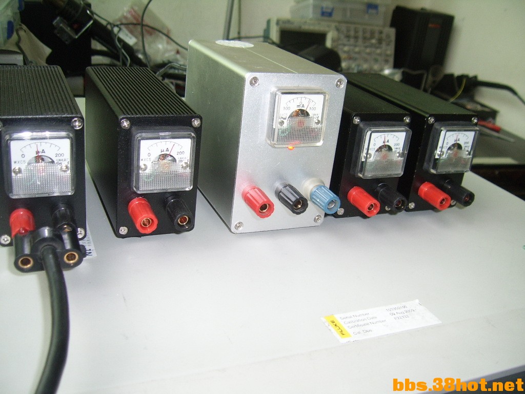

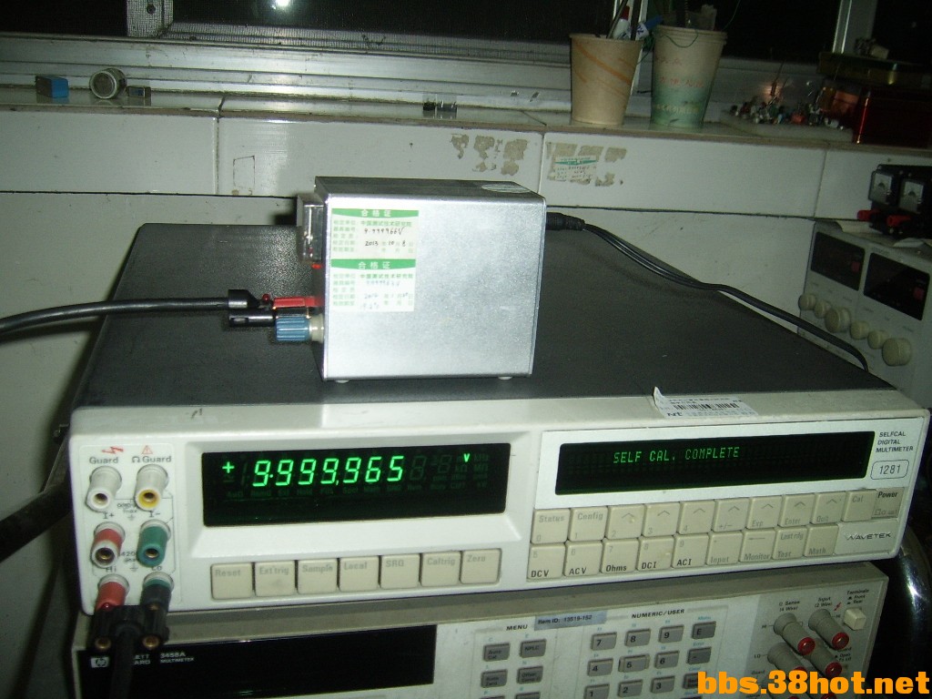

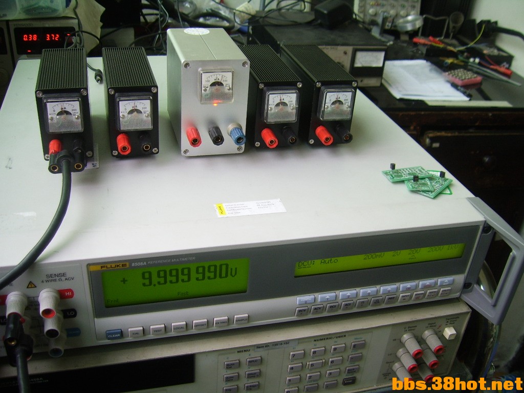

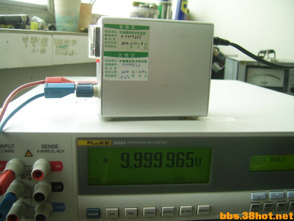

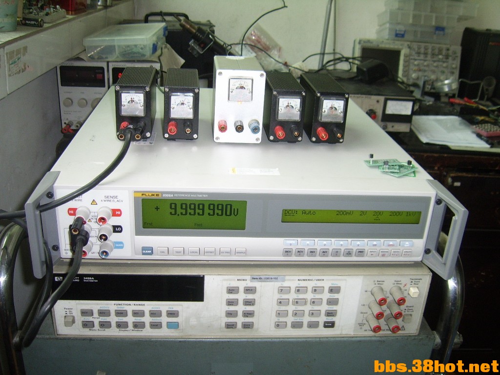

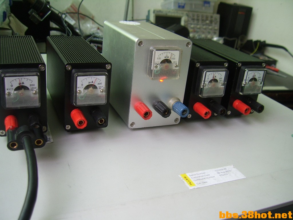

这些都是接受朋友委托做的,有塑料块,也有金封的电阻升压的。塑料块的初期72小时老化非常大,24小时最大的可以到3-4PPM,最小的也在1PPM上。15天后,基本小于0.2PPM。30天后,24小时检测不到变化。金封的就非常厉害了,初期24小时也低于0.3PPM,7天后检测不到24小时的变化。按说材料都类似的,短稳差别怎么这么大呢?
塑料块的一年稳定度还没有认证测量过,以前做给朋友的反馈低的6PPM,高点的15PPM。我留下一只实测看看,到底有多大。这台二次上电特性好,以后用于朋友间传递。

即使是顶级的8.5位表,测量基准都不是最佳选择,最好的还是检零计比对,已知的参考值。
