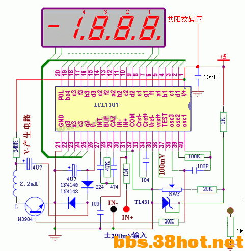

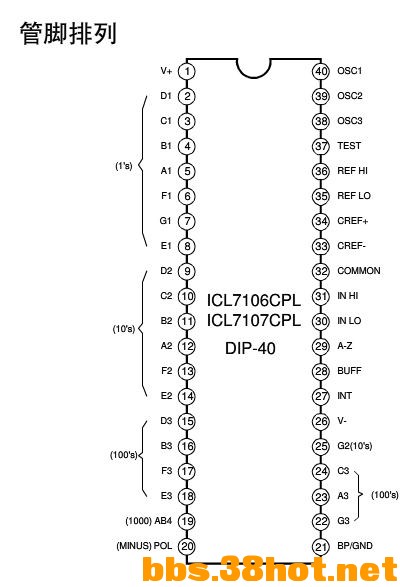

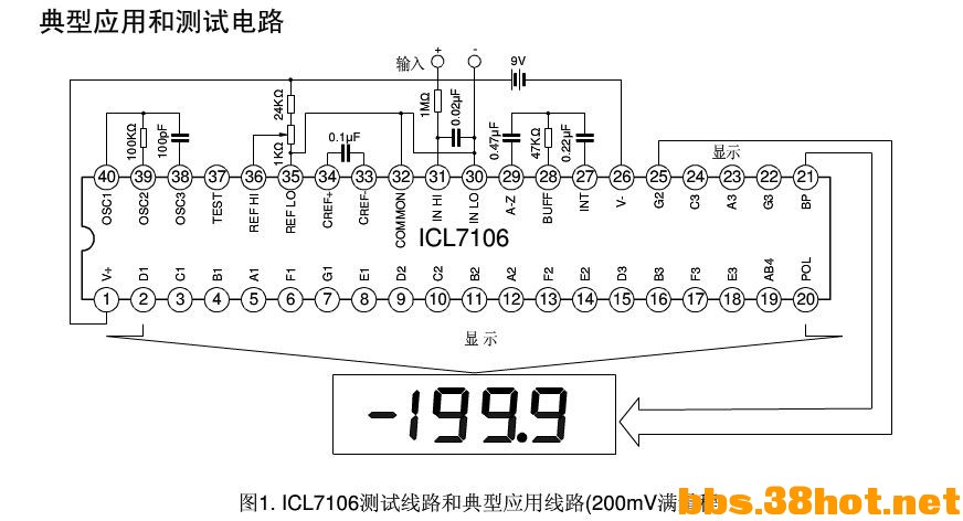

如题,在看ICL7106手册的时候发现7106用于显示的针脚一共有24个,自己算了一下,如果用于三位半的万用表,一共需要一个负号、一个1、三个8、和几个小数点,需要的针脚数为:1(负号)+1(最高位的1)+7(8需要7个脚)×3+3(3个小数点)+1(一个共阴极或阳极)=27个,差了3个怎么显示?

1、是不是1脚是数码管的共阳极?如果是,显示一共有25个脚,还缺两个啊

小数点另外驱动,不用芯片驱动。

ICL7106AD转换芯片直接驱动液晶显示屏,不能驱动LED数码管,ICL7107驱动LED数码管显示。

这个我知道,但我看到其他论坛有人称可以点亮数码管,只是亮度较低,再说回显示的问题,即使用7107,那也没有控制小数点的针脚啊

我了解的三位半表(ICL7106芯片),小数点功能是用14077IC控制的,如有不对,楼下斧正。

刚看到一块830的拆解图,确实看到一块日立的14077,看来确实是独立控制的,我原来想得太简单了
