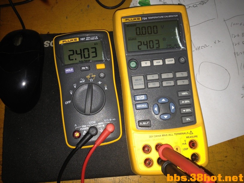

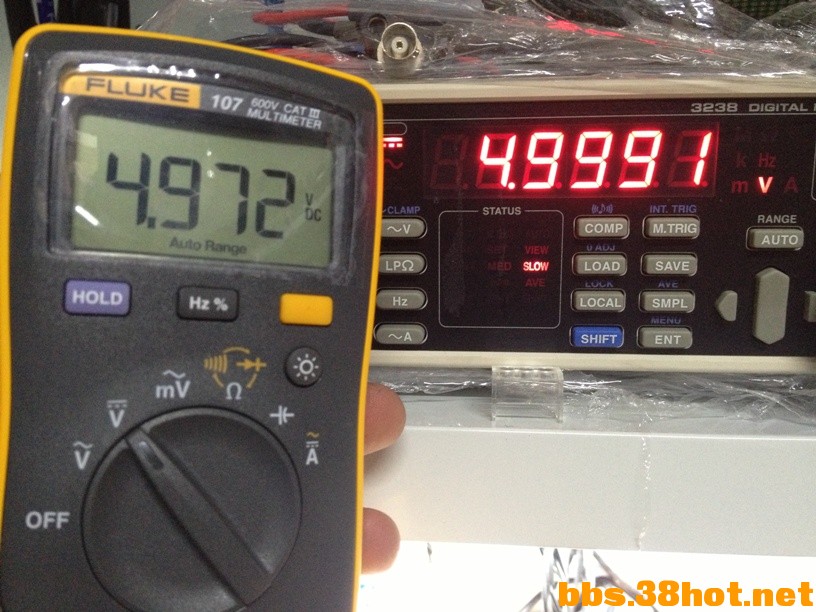

回家1测 坑爹呀 电压相差好大,电阻档又非常地准.
请问用过这表了 是不时同样的?

是呀 电阻很准 电压不准

100系列的表电压档都这样,电阻精度还好

这表是牛屎的FS9721-LP3,,误差大很正常啊,就像福禄克15B 17B一样 电容挡很蛋疼。 跟外围电路和主IC有一定关系,要么就是分压电阻精度不够。。

看起来在误差范围之内,完全不必恐慌!

己经到误差极限了,新表不该这样。估计这表的温漂很大。
