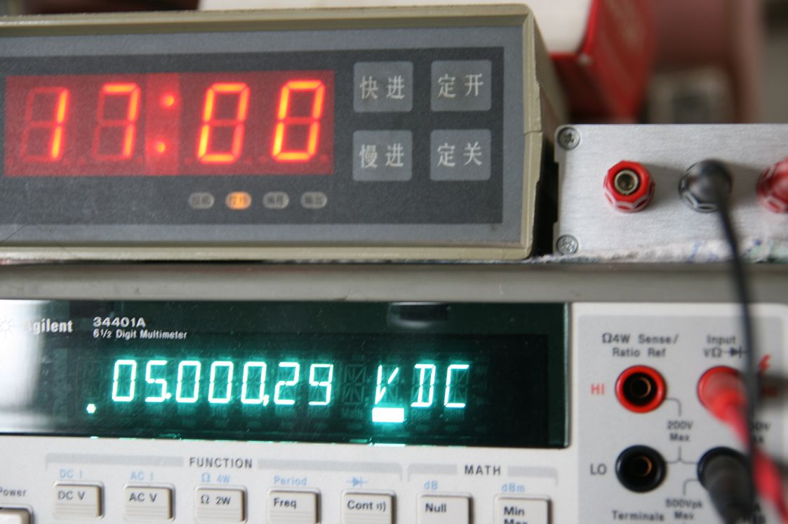

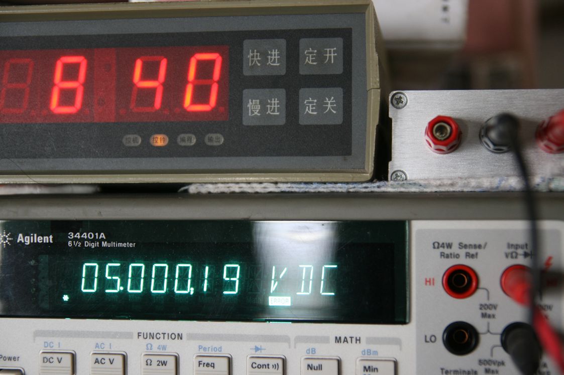

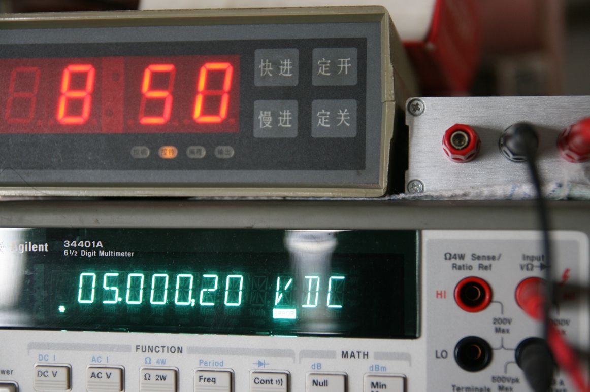

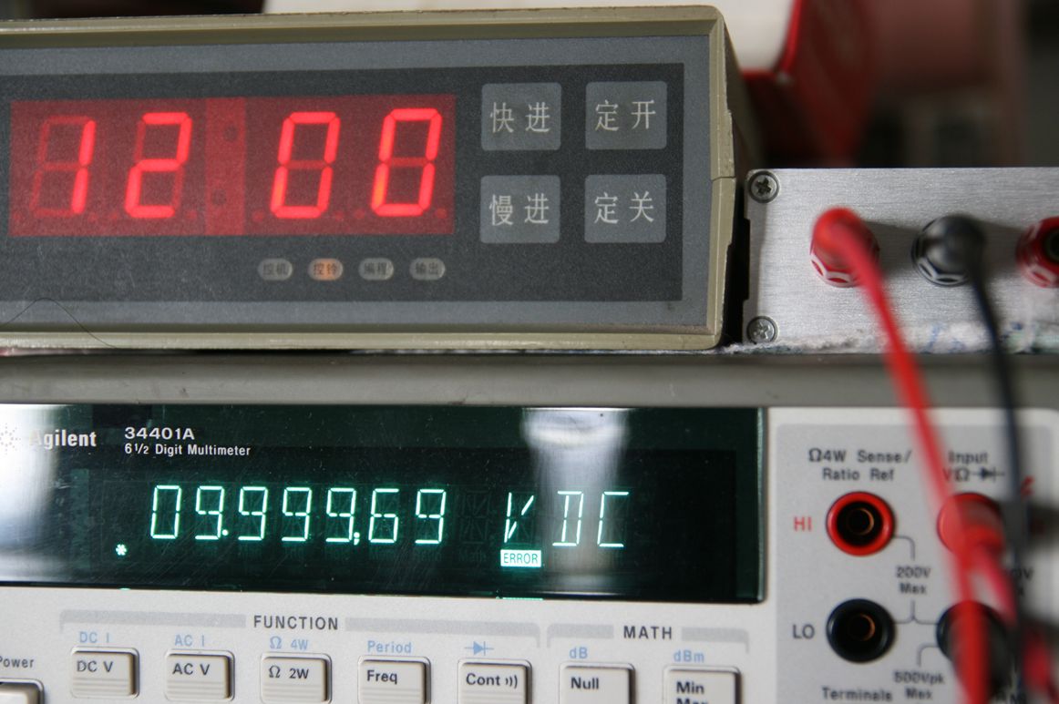

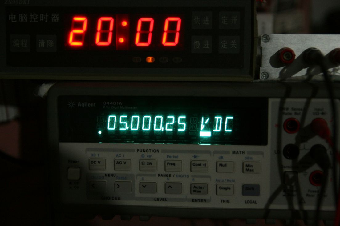

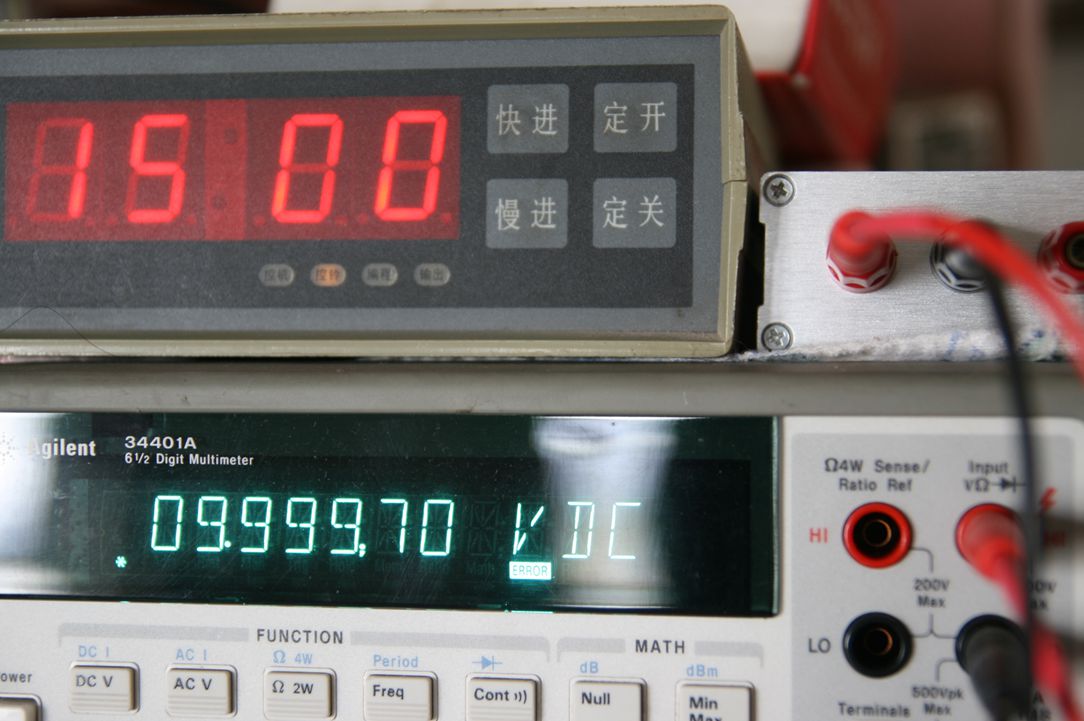

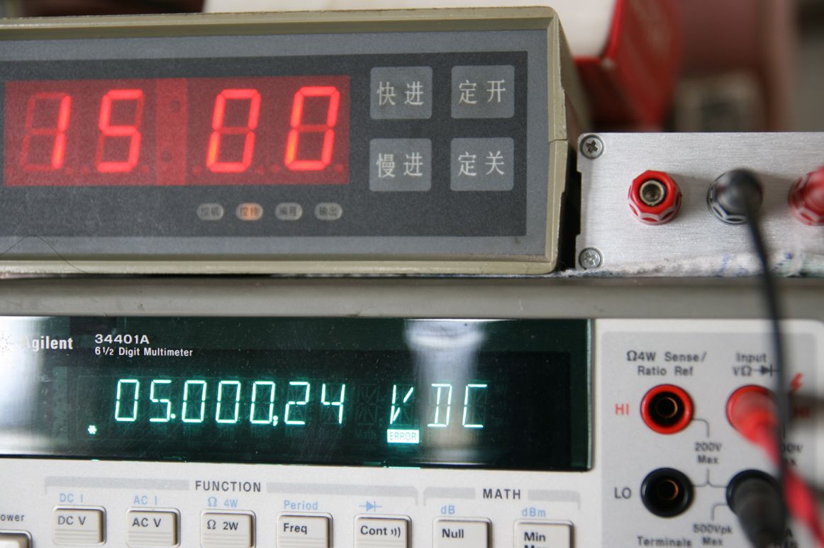

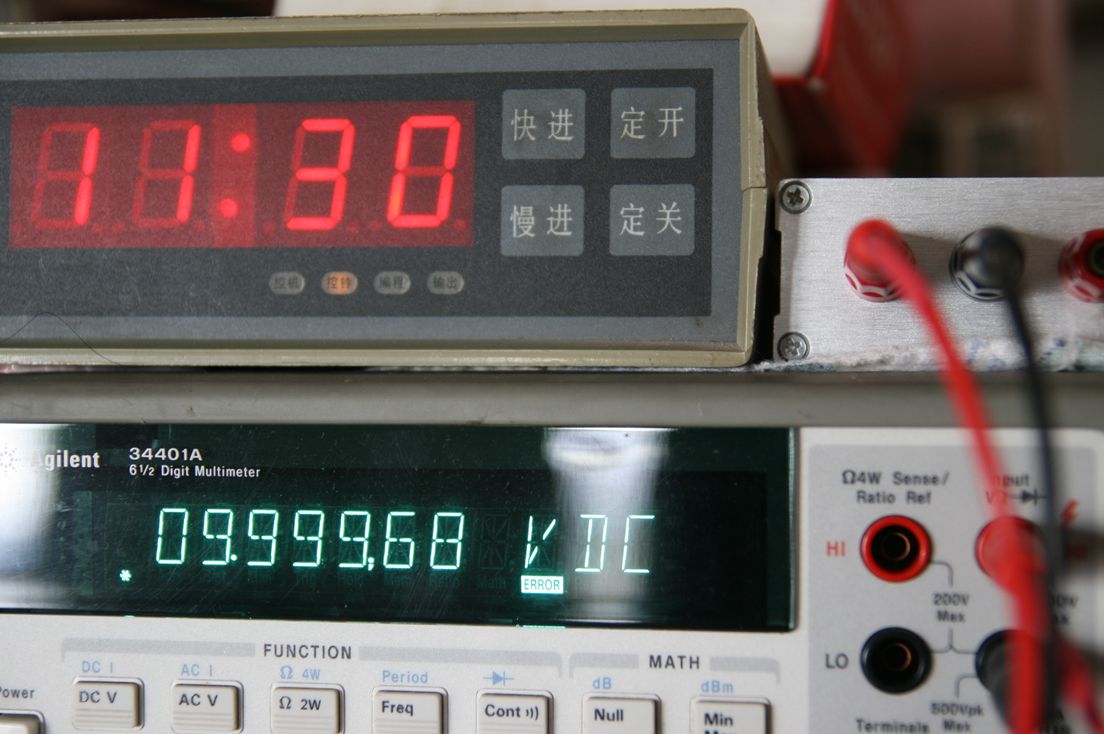

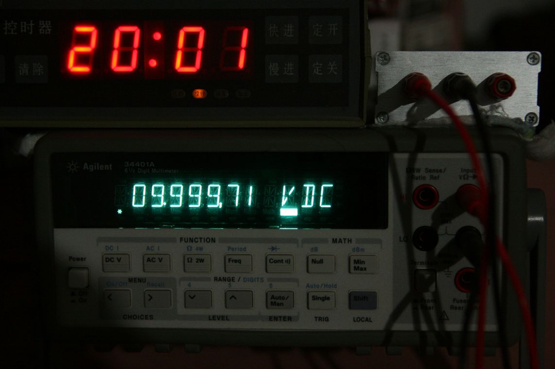

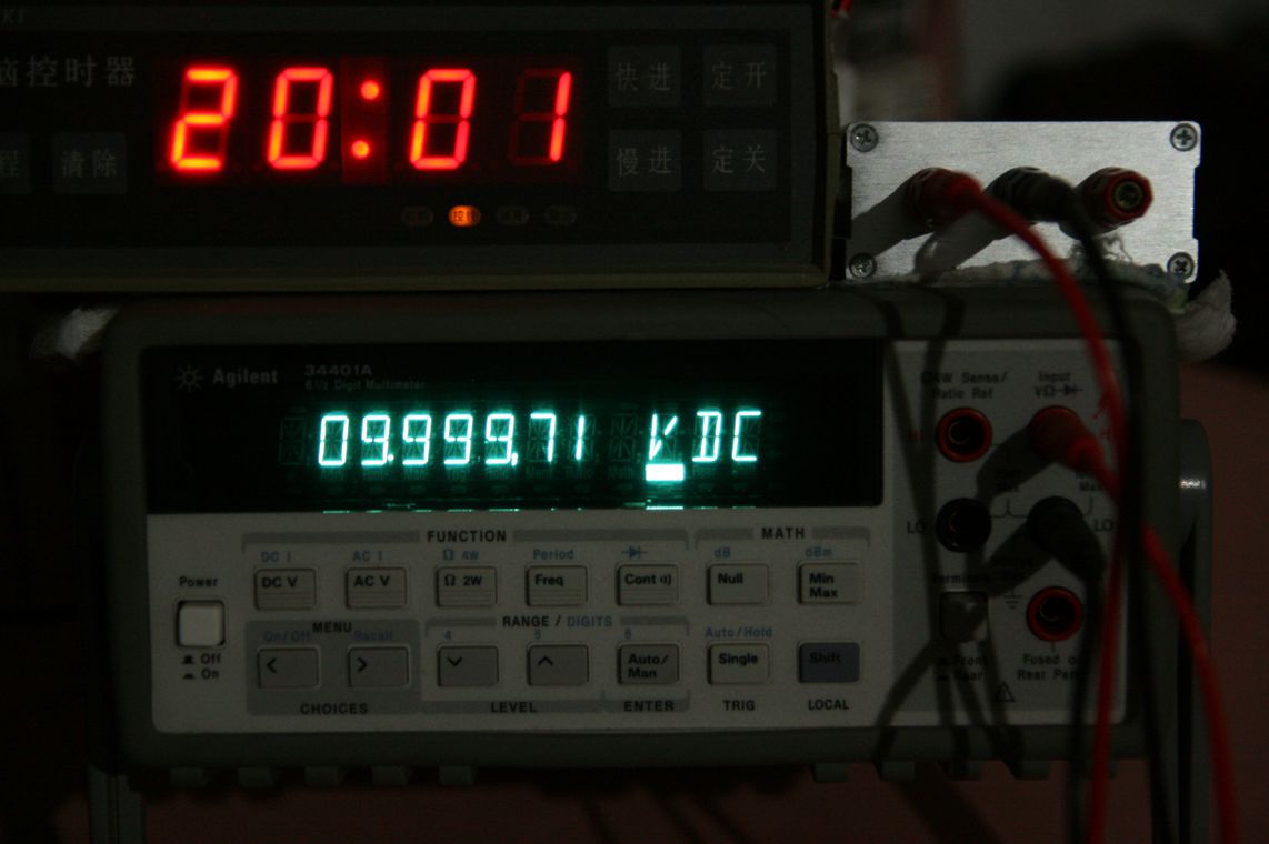

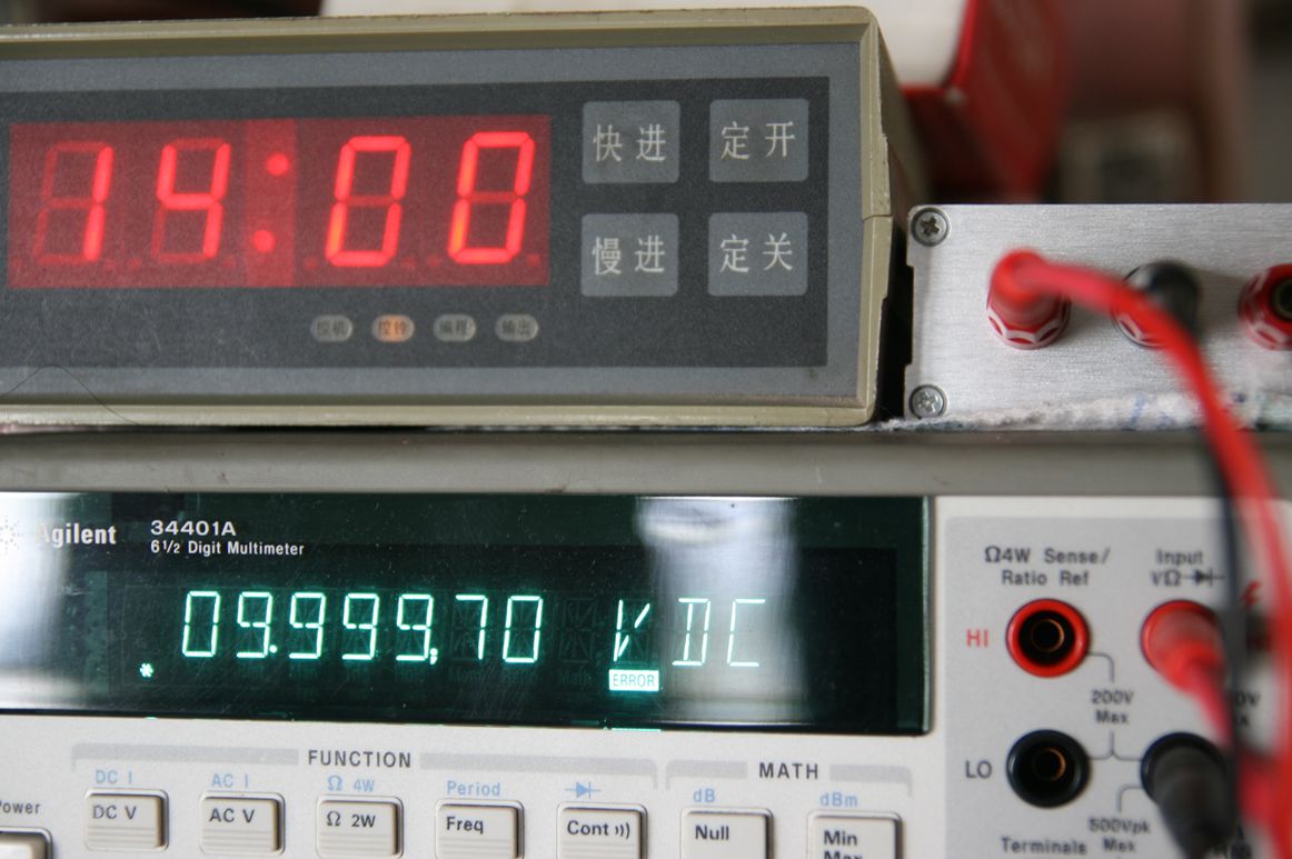

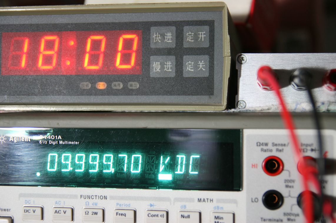

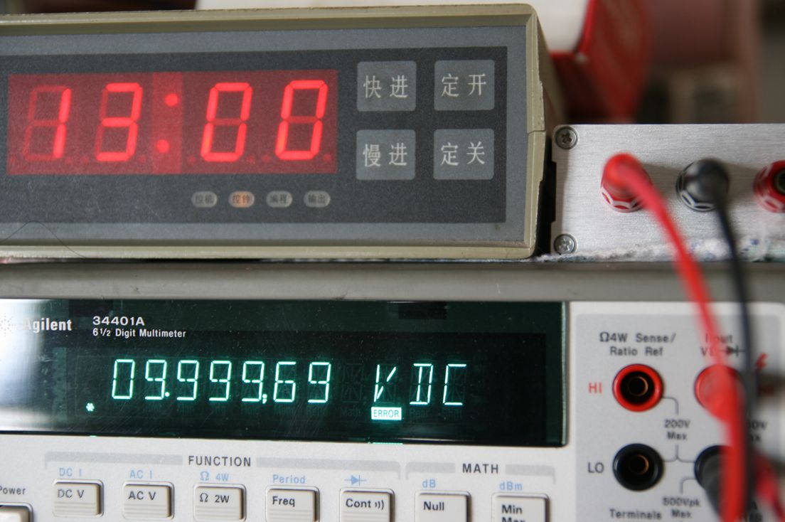

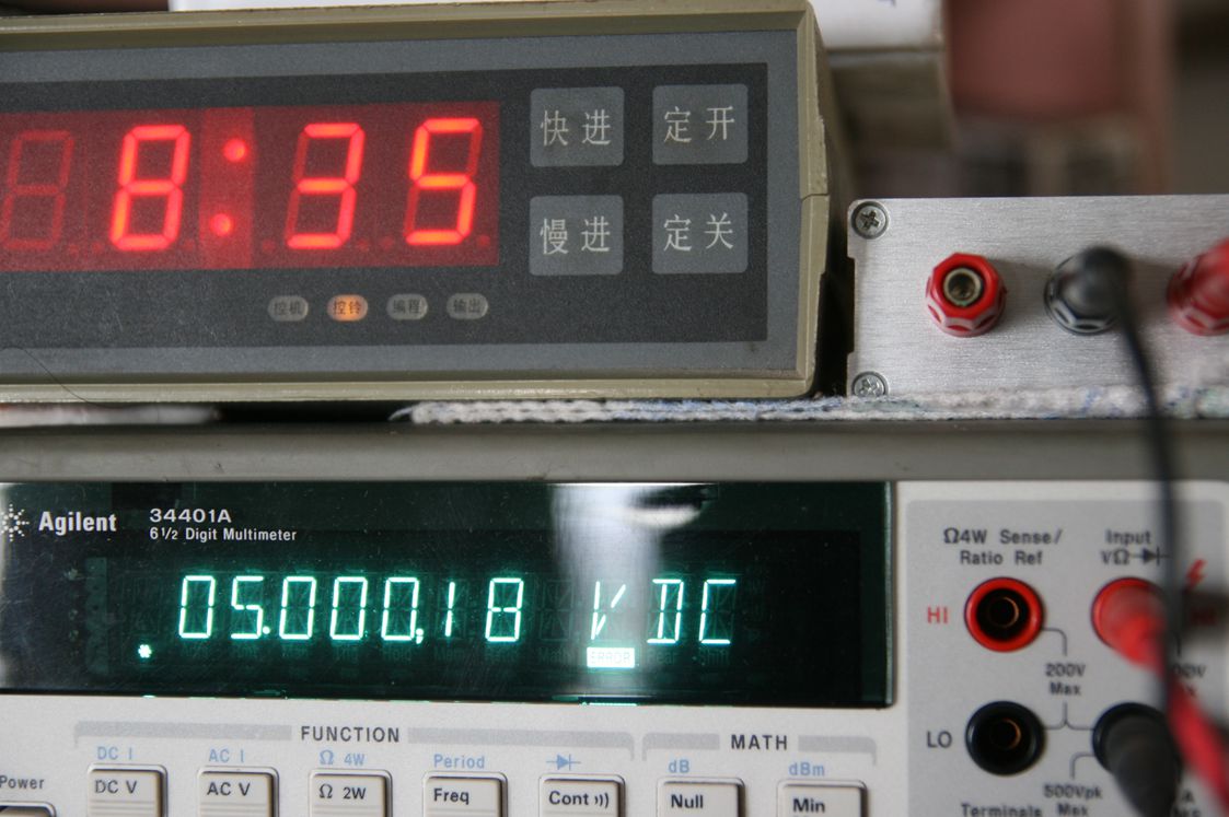

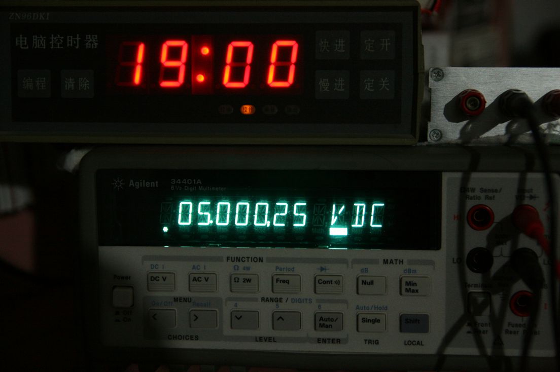

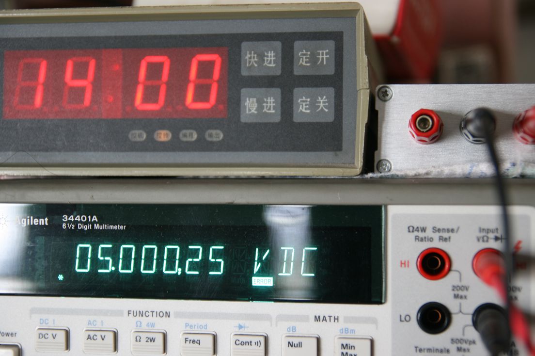

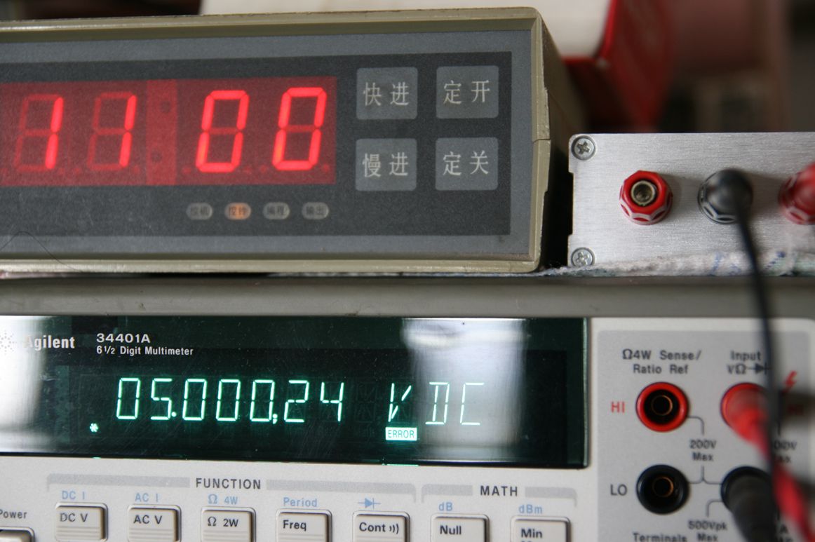

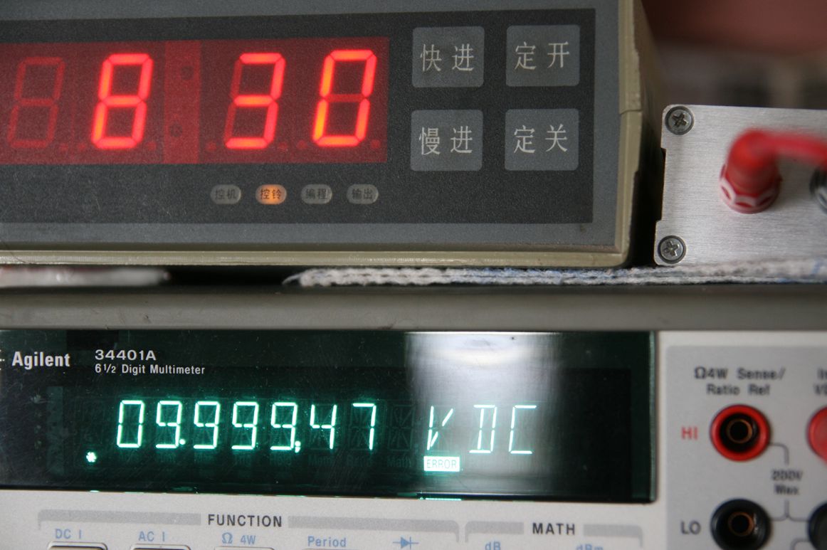

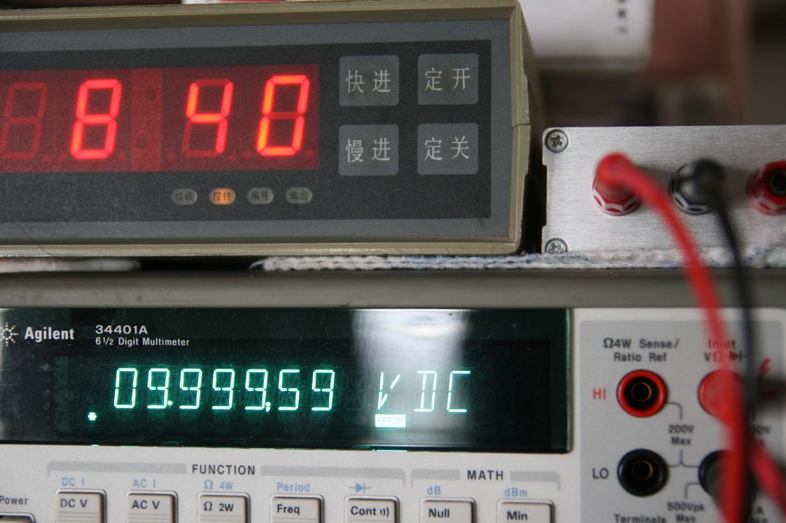

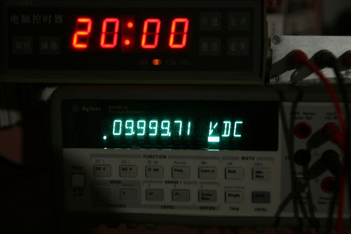

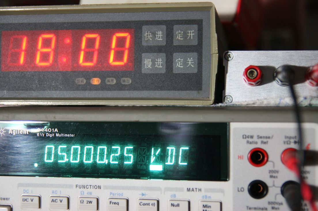

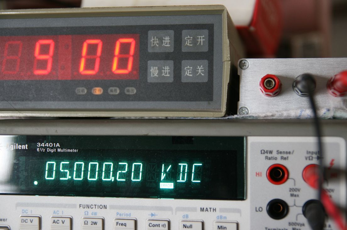

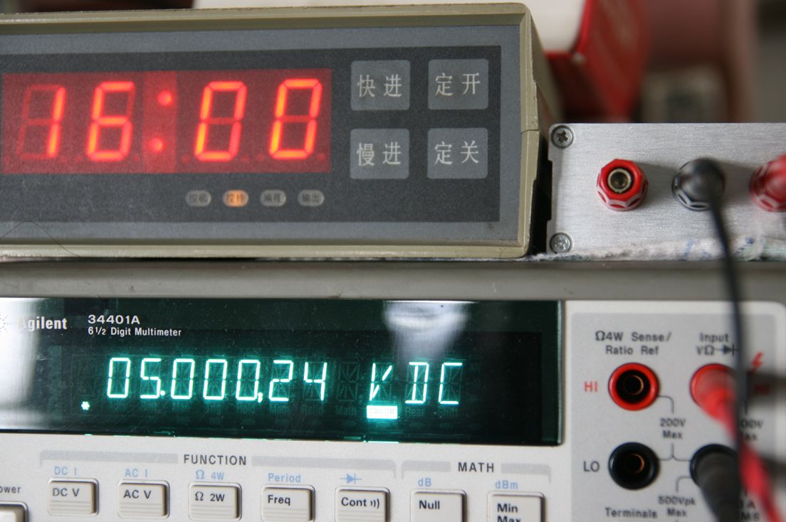

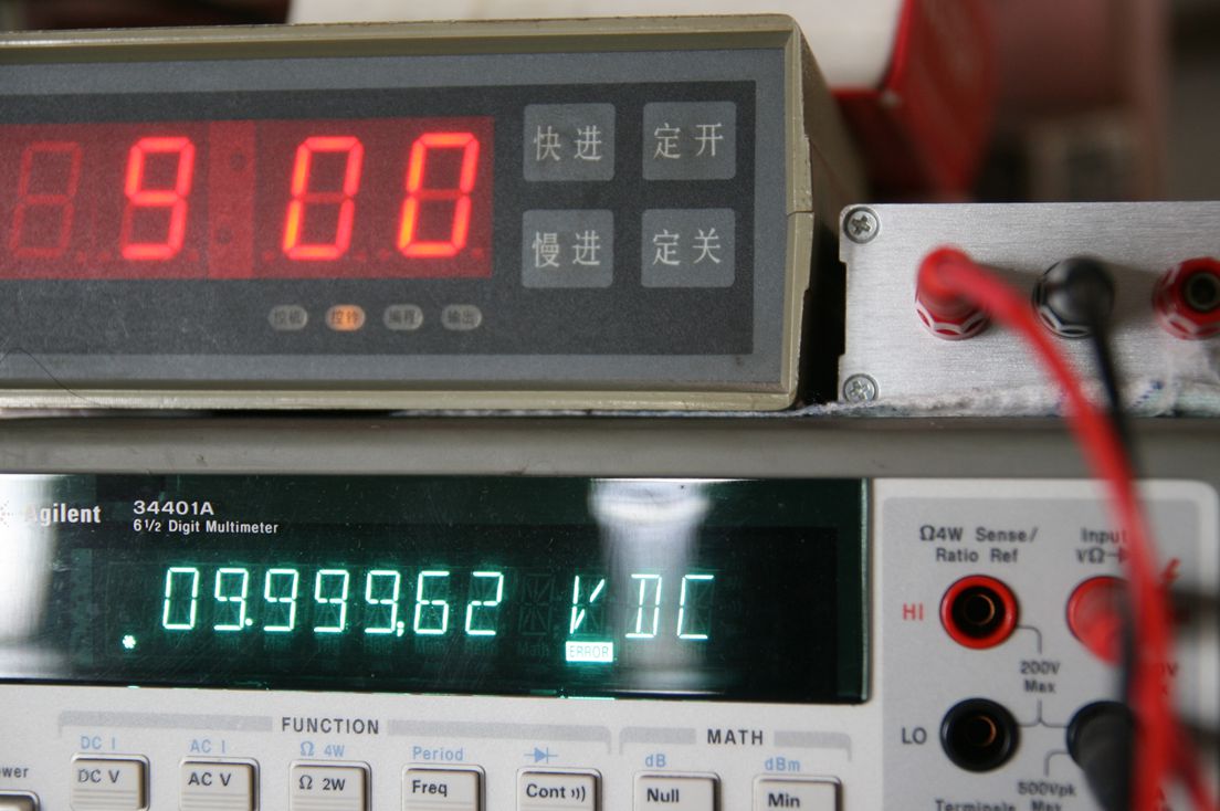

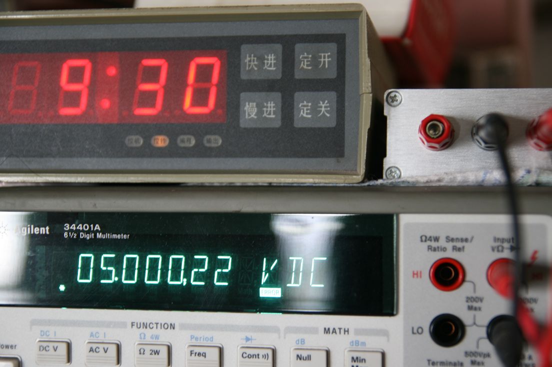

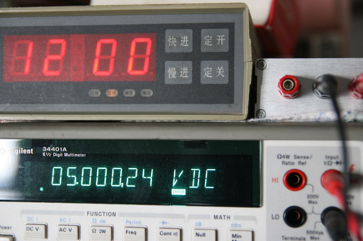

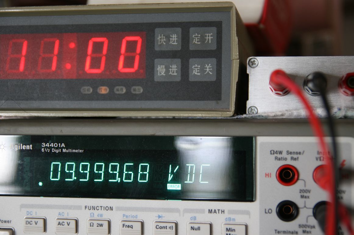

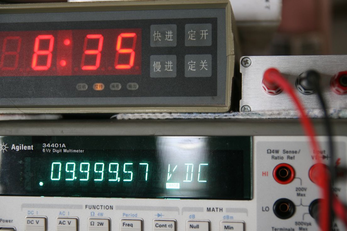

AG34401A万用表开机稳定性测试
     从事强弱电工作几十年,用于测试既有指针表也有数字表,对测量精度要求不高。自进入38度论坛后耳濡目染,对基准和精密仪器产生兴趣,先后购买了几台机器用于使用和把玩。

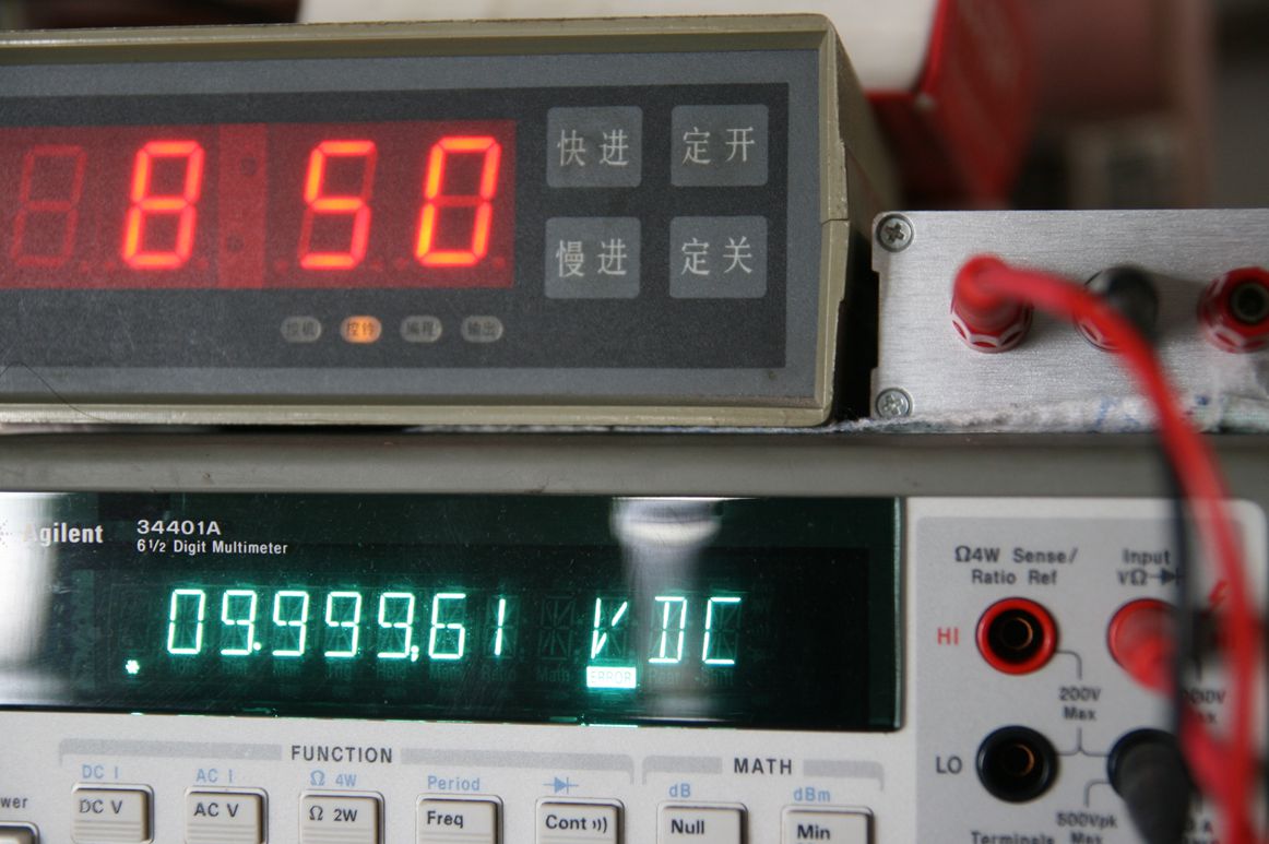

     AG34401A万用表和AD588BQ基准均购于12年下半年,偶尔用用。看到很多坛友讨论34401A开机不稳定,要待一段时间才能精确测量,自己做了几次试验。前几次做了记录,这一次拍了照片,有图为证。
    AD588BQ基准购于HLDIY王老师处,每次测试前通电预热12小时以上。
    基准标定:5.00029            9.99996

终于可以回复了,温度因素有没有考虑,588不是恒温基准
发表于 2014-3-20 15:24:13 | 显示全部楼层
个人看法,测试34401,588有点勉强,最好是ltz1000或是263.
否则的话,分不清到底是588在跳还是34401在跳。
发表于 2014-3-20 15:26:27 | 显示全部楼层
AD588BQ还没有399的指标好,这样对比不能说明什么问题
发表于 2014-3-20 15:42:28 | 显示全部楼层
AD588BQ  应该先开机半个小时左右 再测

 楼主| 发表于 2014-3-20 16:11:55 | 显示全部楼层
测试时室温15度
 楼主| 发表于 2014-3-20 16:14:28 | 显示全部楼层
感谢版主关注,主要是对比测试34401的开机稳定时间。
