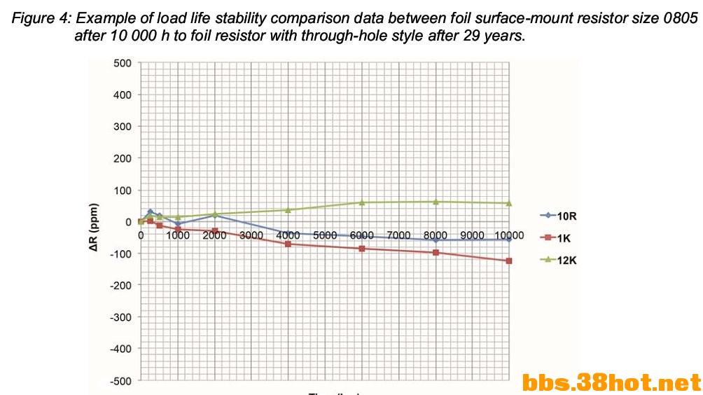

想做个1:100分压器,供应商给出个年stabilty,不知道行不行
发表于 2014-3-20 13:08:07 | 显示全部楼层 |阅读模式

输入电压范围是多少的,带宽是多少的~
分压器其实不是简单的电阻串~
 楼主| 发表于 2014-3-20 14:43:50 | 显示全部楼层
poseidonstorm 发表于 2014-3-20 14:23
输入电压范围是多少的,带宽是多少的~
分压器其实不是简单的电阻串~
单个电阻 300V 600mW  10K+100Ω串联 0.005% TC=0.2PPM/℃
发表于 2014-3-20 17:25:49 | 显示全部楼层
输入阻抗太小了,常见的一般是100k到1M之间吧
 楼主| 发表于 2014-3-20 22:11:27 | 显示全部楼层
100K 和 1M的 TC系数不好
发表于 2014-3-21 03:37:52 | 显示全部楼层

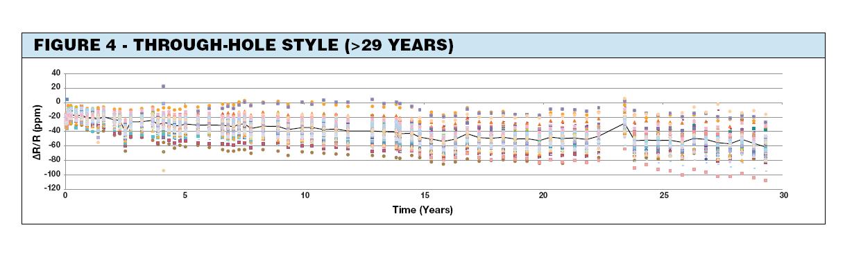

发表于 2017-5-18 21:29:50 | 显示全部楼层
这是什么图表
