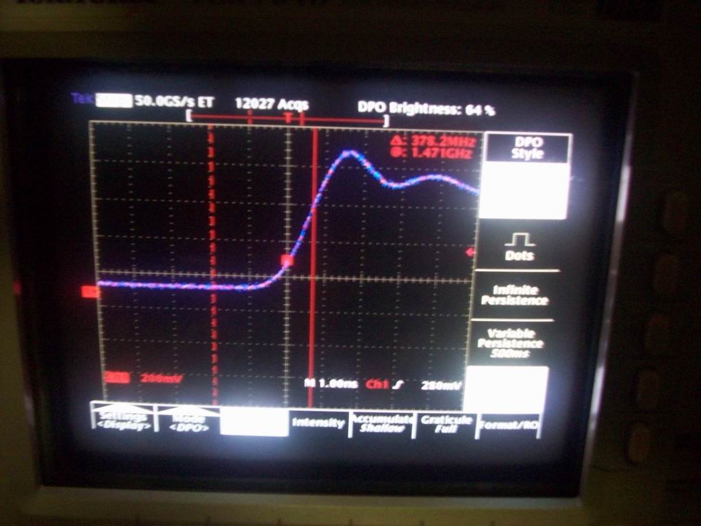

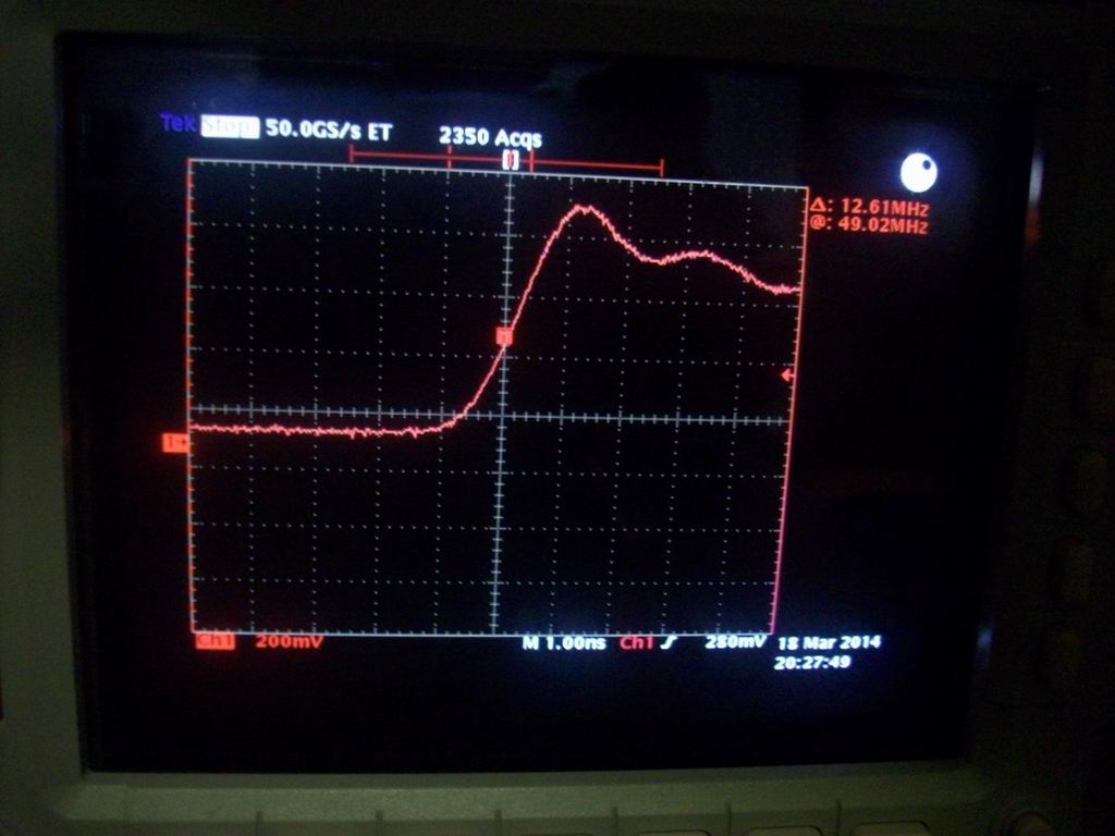

TDS520D菜单显示正常,波形不显示,波形部分区域整片白,或者黑白间隔,闲置多年,前两天修了下,更换DRAM,自检正常了,波形也好了,发现在时基在选的比较小的时候,波形有抖动,表现为几个波形的错开,但是DPO模式没看到波形边沿变粗,调节触发电平没用,会是什么原因?现在有点怀疑采样时钟部分有抖动。

100_0366.JPG 100_0367.JPG 正常的波形应该是这样的,信号源为示波器只带的
TDS754D
 楼主| 发表于 2014-3-19 10:47:10 | 显示全部楼层
执行了校正程序(无信号输入的方式),全部恢复正常了,波形抖动、ET模式最小时间间隔都没问题了。
