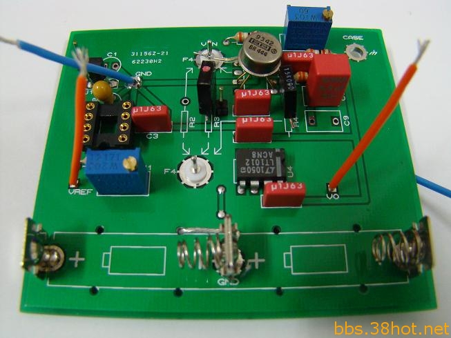

如题,有没有人知道tianda_spl宋老师的联系方式?烦请PM告知,有事咨询。
或者有哪位可以告知图中特氟龙接线柱在哪里购买? 批量需要,TB、阿里都没查到,lymex在微弱电流测量一文中也是用F4的BNC改制的。
谢谢!

我印象里宋老师不少东西都是在mouser,element14买的.

找特氟龙厂家定制就好。。。没这么麻烦的,用特氟龙垫圈加焊接脚注即可

去美国买吧
http://www.keyelco.com/category.cfm/Pins/Top-Mount-Pin-s/p/515/id/779/c_id/931

http://www.mouser.cn/ProductDeta ... voh0snT5upePk9YM%3d
看看这个,公司可以买。呵呵

感谢楼上各位大侠的指点,问题解决了。量少就买现成的,量大就在特氟龙厂家定做,腰部略微收小一环,卡在pcb上,焊接柱插进去后正好顶出来卡住,固定强度也很好。

是 keyelco 供应给 mouser 的

听说有网友找我,我看到回复,你的问题解决了。
他们说的对,e络盟可以买,可以找 keyelco申请几个样品,我好像好像还有4个吧。买的话非常贵,一次可以申请5个或者10个。你可以买点特氟龙的材料,比如说圆棒,然后自己切下来小段,卡在你的焊盘里,特氟龙柱子里面插进个硬金属棒,不过比较麻烦。

这东西不用买!自己做都可以i!我单位用塑料王自己车出来,中间插纯银线或镀银线!
