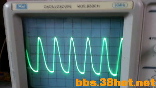

做ESR,正弦波变下图了。

那几个电阻和电容要配对才行,精心选择一下,波形还是可以弄好的

这个影响不大 做好以后还要校准的 有的ESR直接用的是方波

应该是振荡管的工作点不对,调整上偏置电阻使波形最好。
