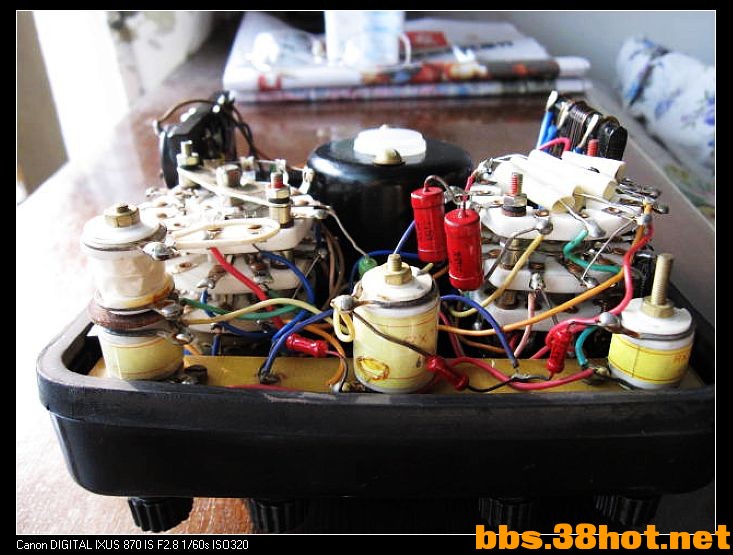

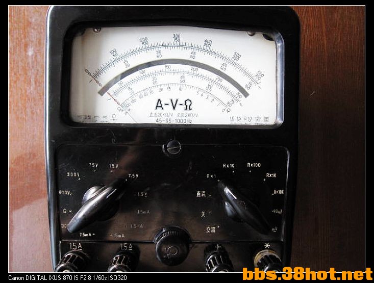

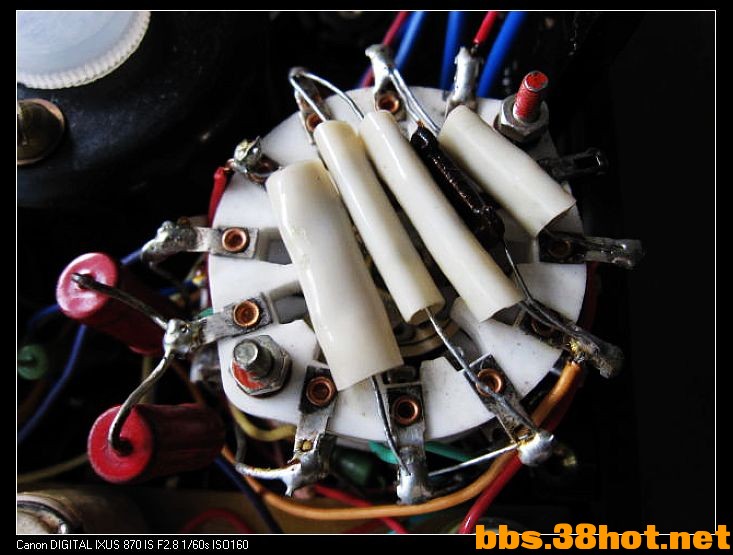

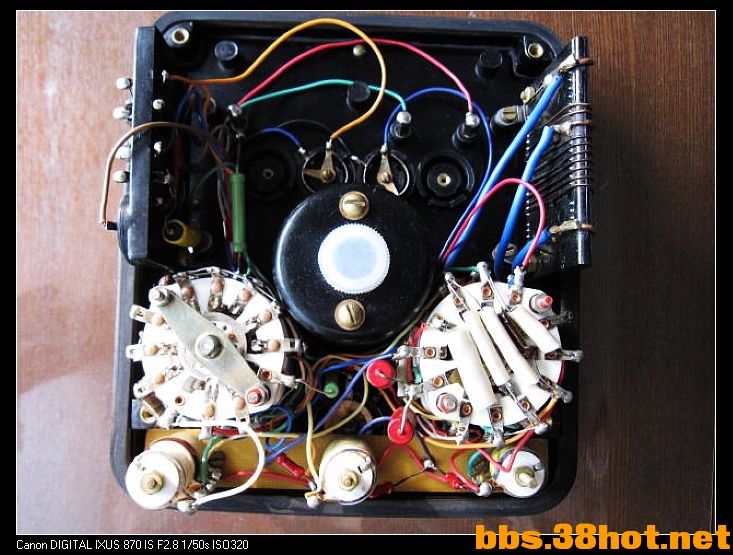

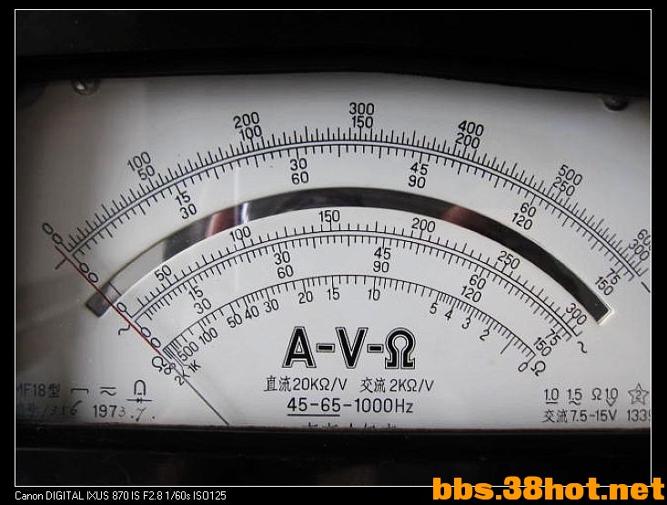

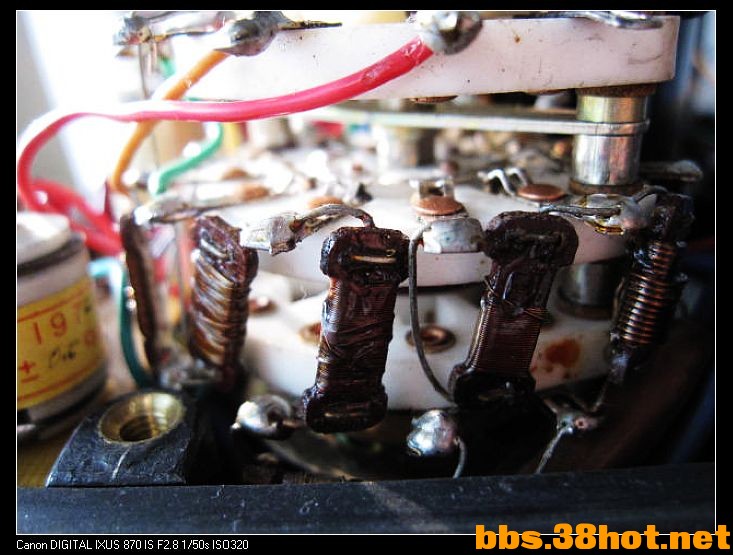

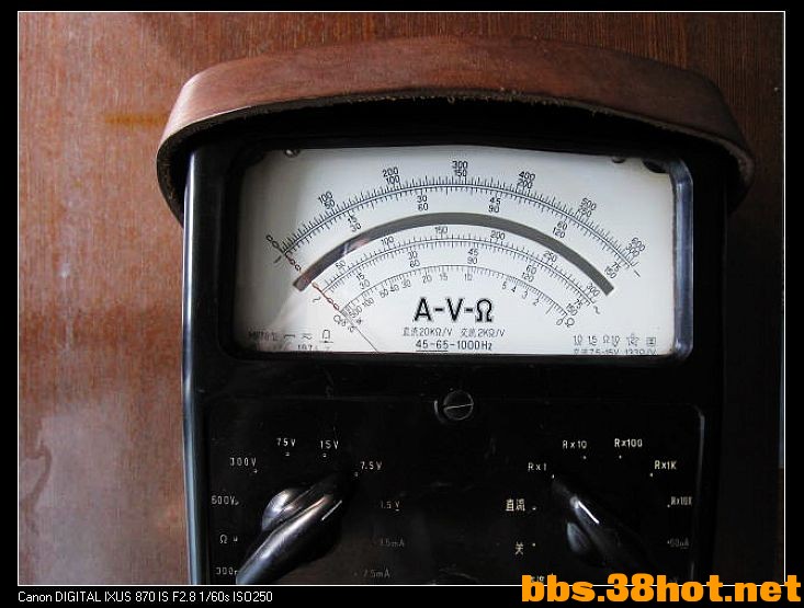

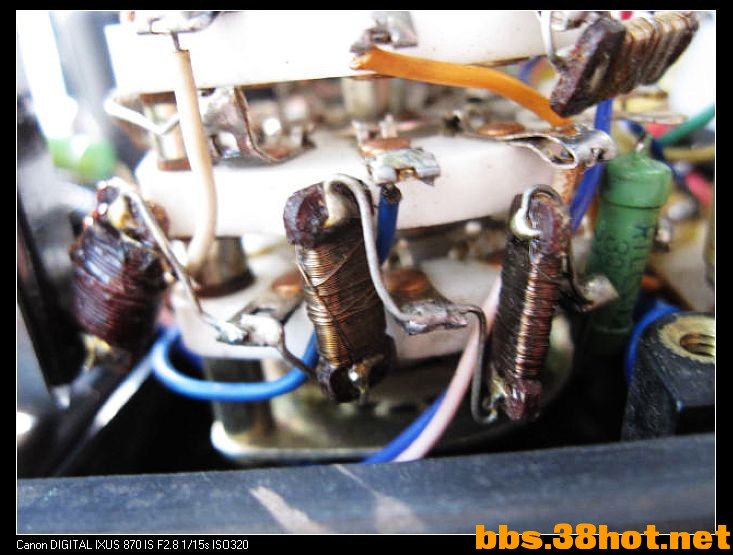

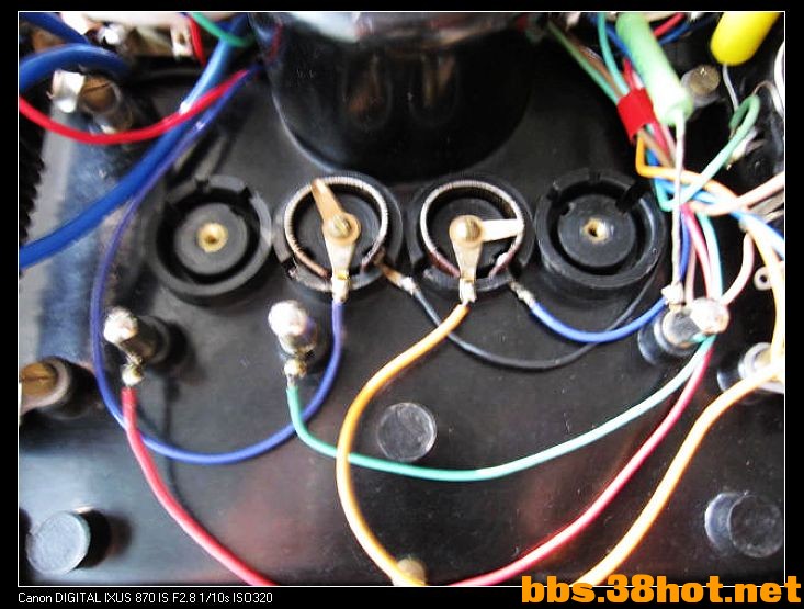

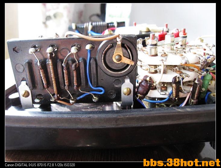

MF18表除了上四厂和永跃厂以外,还有齐齐哈尔华安仪表厂生产的MF18表,本人有幸获得一块配件表,这块表电阻全部原装原配,内部原接线多处被人为错误改接,焊接混乱不堪。经过精心修理,面貌焕然一新!测量极为准确,不,应该叫精确!刀刀压线。叹为观止。该表电路符合早期MF18表的电路图。表头内阻410欧,比较少见。
 楼主| 发表于 2014-3-17 09:35:16 | 显示全部楼层

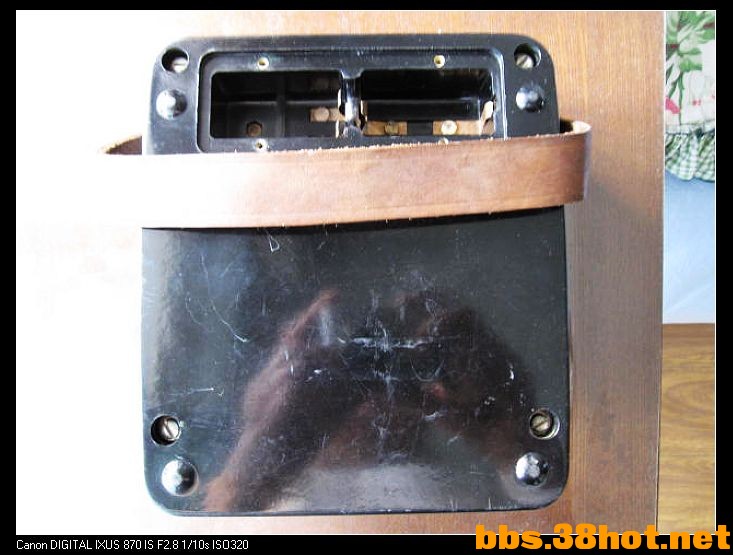

这块表外观完整,只有一个接线柱电木座摔坏,因无配件,暂时使用有机玻璃替代。

 楼主| 发表于 2014-3-17 11:01:20 | 显示全部楼层
门吉民 发表于 2014-3-17 10:25
这表够老,可惜修理过多。
原来是配件表,按原图回复接线,把那些焊坏的导线全部换新,重新校准。算不上修理过多,好在电阻原装,原配。半条命的老表没有价值!

发表于 2014-3-18 15:55:48 | 显示全部楼层
请问楼主这个表的旋钮是原装的吗?
 楼主| 发表于 2014-3-18 16:09:46 | 显示全部楼层
ynkmljx 发表于 2014-3-18 15:55
请问楼主这个表的旋钮是原装的吗?
不是!原装钮不见了。一看你就是内行!这是一块配件表修理好的。
发表于 2014-3-18 19:00:53 38hot手机频道 | 显示全部楼层
这种妞妞是永跃18用的!
