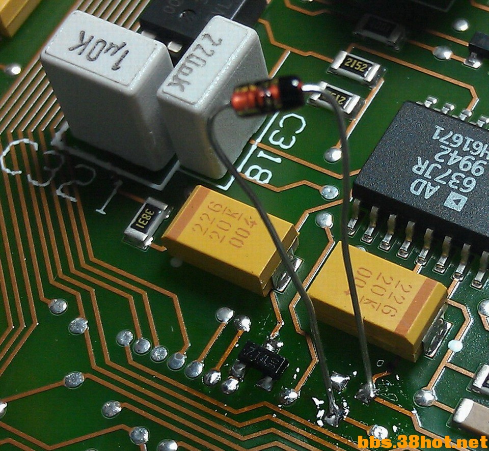

前几天从坛子里收了一台34401,各档位不能测量的。赌了一把,踢到屁上了,嘿嘿。
首先要感谢卖家的诚信,因为说是“ 保证机器无任何维修史, 无明显烧毁任何配件,  机器无磕碰”才敢下手的。
原机介绍看这里,之前我没拍照https://bbs.38hot.net/forum.php?m ... mp;page=1#pid893788
已经关注34401和2000有一段时间了,早就提前找到了34401的使用手册和服务手册,因为自己手艺不咋地,也就是照图换零件的水平。

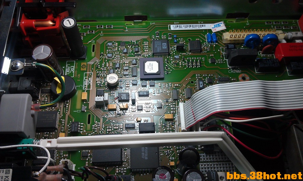

晚上到手后开机试了一下马上就拆了,正好另外2个修家电的朋友也在就一起研究开了。刚开始以为是K101继电器的问题(wbxms大侠有介绍https://bbs.38hot.net/forum.php?m ... p;extra=&page=1),量了一下不像

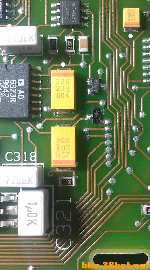

我的习惯是1看,2闻,3听,4摸。目测大件无明显问题后上了放大镜,找了一圈发现一个3条腿的青蛙怎么变成癞蛤蟆了?(背部有一个小小的突起,明显烧掉了。)看印字是Z14,某宝查资料(我都是先查某宝找到印字的对应型号,然后再度娘找到该型号的详细资料)确定为BZX84C3V3的3.3V稳压管。没有3条腿的找了个2条腿的直插,对应脚位焊上后开机,见证奇迹的时刻到了,居然就这么OK了。
后来买了贴片的3.3V稳压管,恢复原貌

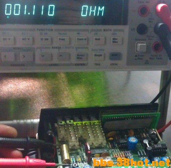

没有校准,测量DMM2650中的1欧电阻

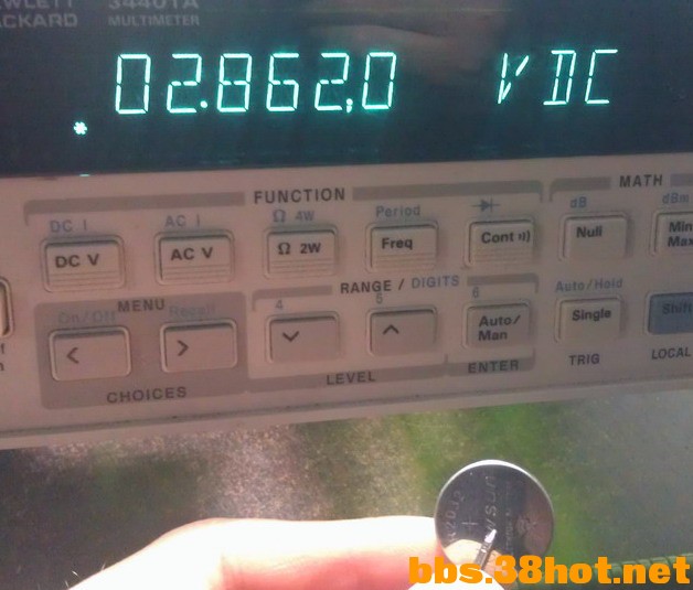

测量一个从主板上拆的2032电池

昨天又坏了,交流档不能测量,量了一下,屏幕排线左侧的3.3稳压管坏了(与屏线下边的胆电容相连 ,稳压管丝印Z14),干脆把所有226 20的电容都换了。

恭喜,34401是比较容易修理,3.3V是18V降压成15V给模拟电路的供电。

这个故障以前遇到过。
这个稳压二极管损坏,往往是它附近的那个钽电容有瞬时短路的现象,建议楼主一同换新,以免以后再次出现同样故障。
wbxms 发表于 2014-3-15 21:18
这个故障以前遇到过。
这个稳压二极管损坏,往往是它附近的那个钽电容有瞬时短路的现象,建议楼主一同换 ...
谢谢大师指点,看了您另外一篇帖子后已经准备了胆电容,不过看的不够仔细,没好好学习呀。我这就去换了,嘿嘿。

顺便要检查整个板子上的胆电容,特别是你损坏的稳压管附近的胆电容,坏稳压管很多都是因为胆电容损坏短路造成的!
 楼主| 发表于 2014-3-17 20:57:51 | 显示全部楼层
学会珍惜胆小 发表于 2014-3-17 14:15
顺便要检查整个板子上的胆电容,特别是你损坏的稳压管附近的胆电容,坏稳压管很多都是因为胆电容损坏短路造 ...
附近的2个已换新,不过我换的是黑色的,据说黄色是美国牌子,黑色是日本牌子。不知道黄色和黑色哪种更好
