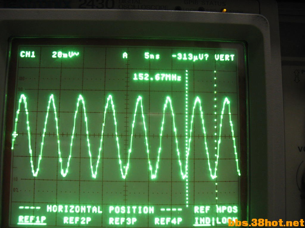

我的TEK2430不能正确测量50MHZ以上的频率,高于50MHZ的频率显示的波型为几分之一频率波型,50MHZ以下没有问题,两个通道都是这样,我怀疑是它共同的控制IC-A10板的U530有问题,不知道对不对?有没有其他原因?

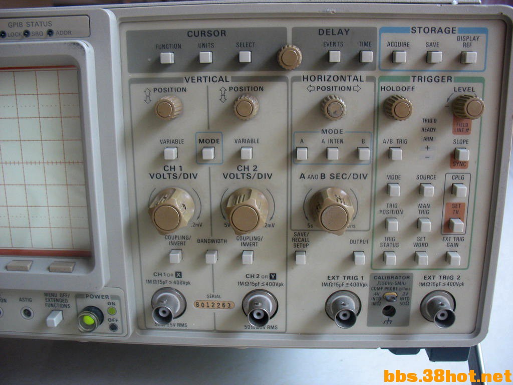

我对这台示波器的有些功能还没有搞懂,只会进行简单的测量。我发个面板的图片,你帮我看看怎么调整数字模式、普通模式。

高频抑制、频率限制这样的功能有没有关闭?
 楼主| 发表于 2014-3-15 14:19:16 | 显示全部楼层
频率位置是放在全频(FULL)位置的,高频抑制、频率限制功能不知道怎么弄。

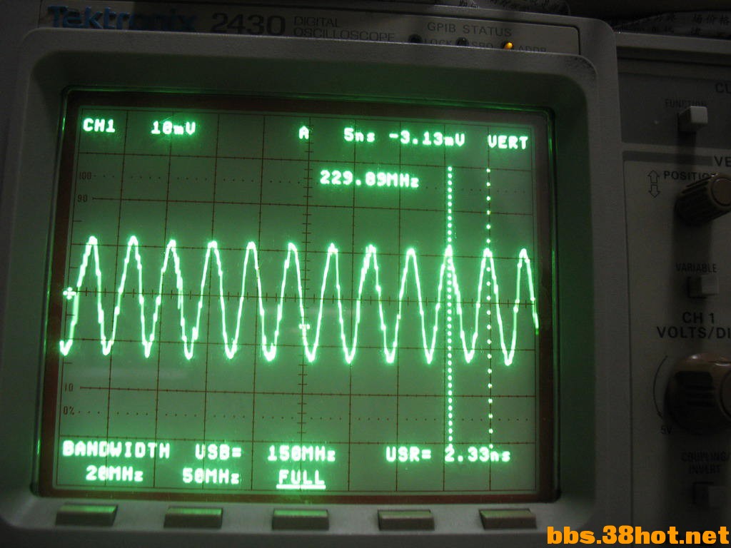

经老兵师傅指点,问题已经解决。按老兵师傅指点的方法,已经能够顺利测量150MHZ以上高频,甚至超频测量230MHZ的频率,不过波型上的毛刺没有办法解决。
