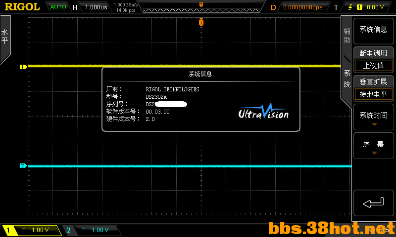

打开触发菜单>设置边缘触发>[菜单7]> [菜单6]> [菜单7]> [UTILITY],然后系统>系统信息
看下详细信息,我的那台周一才有空升
升了300M了啊,我那台算出来的300M的序列号无效,200m的号可以 。

 楼主| 发表于 2014-3-15 17:52:50 38hot手机频道 | 显示全部楼层
这是什么意思?
https://bbs.38hot.net:8080/forum.php?mod=viewthread&tid=70043&extra=page%3D2&mobile=2
里面有图,屏幕右侧自上向下蓝色按键第6和第七按键

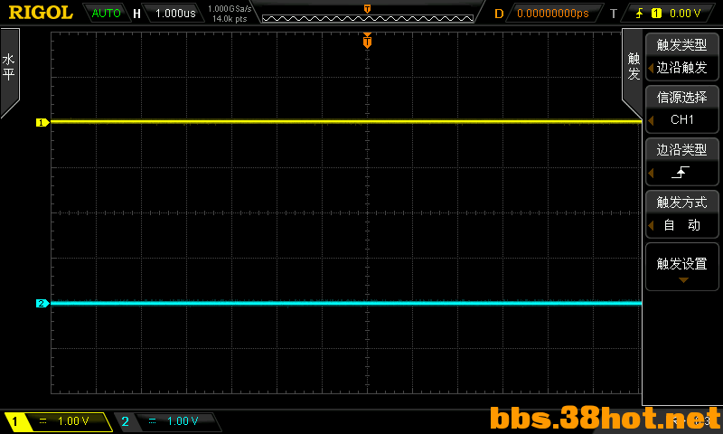

按你的步骤按下屏幕右侧自上向下蓝色按键第6和第七按键时,好象没什么反应。也查看不到更详细的信息。不知是我的操作不对或是什么原因?
发表于 2014-3-15 18:13:17 | 显示全部楼层
按你的步骤打不开什么信息,我附上一图帮助看一下,是不是我打开菜单不合适或是其它问题?

 楼主| 发表于 2014-3-15 19:15:18 | 显示全部楼层
星海 发表于 2014-3-15 19:01
谢谢你!
按你的步骤可能是我理解不对或是其他原因。我现在还是没打开工程菜单选项功能。等你有空再试 ...
进 触发菜单>设置边缘触发  后,菜单6和菜单7旁的功能是空的,[菜单7]> [菜单6]> [菜单7]  按了是没有什么反应的,然后再按 [UTILITY],系统>系统信息
察看的系统信息会比较详细,
UTILITY菜单再往后翻页,就可看到工程菜单。里面有屏幕测试,按键测试,ch1,ch2增益等。
