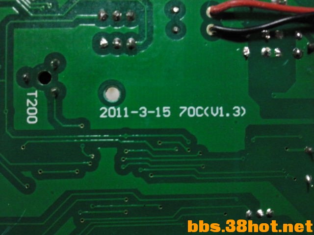

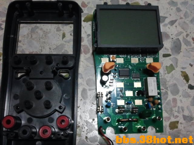

近日邮购了一台胜利70C,按RANGE不能切换手动量程,比如在DC/AC档,按RANGE时,只是在DC/AC之间来回切换,不是切量程,电容,电阻档也是一样,按RANGE只是切换电容,电阻的档位,也是不能切量程,是否买到问题表。

 楼主| 发表于 2014-3-17 18:12:52 | 显示全部楼层
问题已解决了,液晶底下的芯片,有两个引脚连锡了,不知胜利怎么检验的,现在可以手动选量程了。
