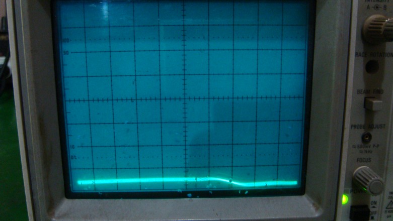

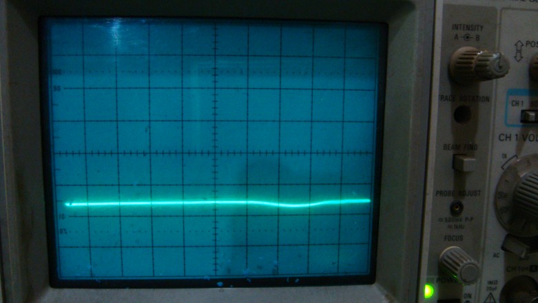

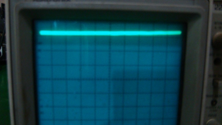

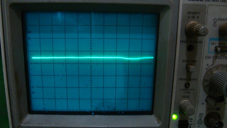

一台泰克2235示波器,故障现象见图片,本人从没遇见的故障,,这水平线从上至下,线移到顶部时线右边往上,线移到底部时成弯曲,请各位大侠诊断诊断,线路故障还是示波管故障,本人感觉是示波管故障,

管子磁化了,消磁试试。

是的,示波管坏了。

垂直电路有点问题吧

这 就是示波管挂了

以前坛子里面有介绍,似乎是振动引起管子里面的结构变形...

不象是管子坏了

你好 ,谢谢回复,.我换了示波管机器正常了,是示波管坏了毛病.

有时不换管子也能排除故障
