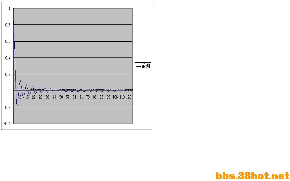

请教一下示波器信号获取系统设置里面有一个(SINXJX ),这个英文代表什么意识,它只有开启和关闭设置,应该怎样用?是开启或者关闭?先谢谢各位了!!
发表于 2014-3-15 01:19:56 | 显示全部楼层
会不会是您看错了,是sinx/x,函数发生器里面也有这种设置(正弦、方波、三角、锯齿、sinx/x等等)

“示波器信号获取系统”我不知道具体是什么,函数源里是和正弦、方波、三角、锯齿一样作为一种信号波形,看起来就是上面我贴图的形状,当x→0时sinx/x→1,当x→∞时,sinx/x→0
如果只是示波器,你可以接一个信号源,把这项打开、关闭看看区别。
