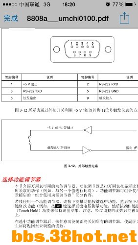

网上淘的F8808,F45都不能联机,不知道什么问题,是数据线问题吗,我用RS232电线对接电脑的。

8808后盖上有印端口定义,好像只用接2,3,5就够了

不能用通用232电缆,自己焊根即可,只接2,3,5。8808的通讯口带5v电源输出,乱用电缆小心烧仪表串口或电脑串口。

Fluke F45的联机线是两个9针的母头,2,3交叉,5直通。我的F45完全正常。

谢谢谢谢,。5分钟搞定。
