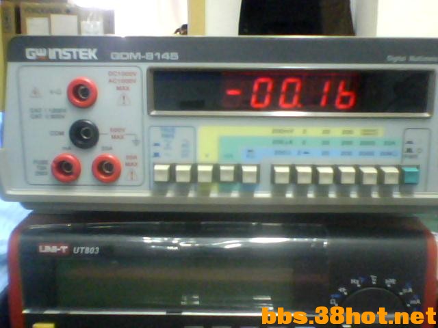

请叫高手,GDM-8145表仪器不归零,如何修?谢谢
623
shanghaizhulu
shanghaizhulu
发表于 2014-3-11 16:00:32
请叫高手,GDM-8145表电压电流档不归零,电阻档正常,如何修?谢谢
如何
仪器
天下
天下
发表于 2014-3-11 16:14:55
在电压档下 短路输入端是否归零?
shanghaizhulu
shanghaizhulu
发表于 2014-3-11 16:56:01
短路没反应,不归零呀
edward
edward
发表于 2014-3-11 16:57:42
所有档位都不归零还是部分档位不归零?
donghu
donghu
发表于 2014-3-11 20:06:48

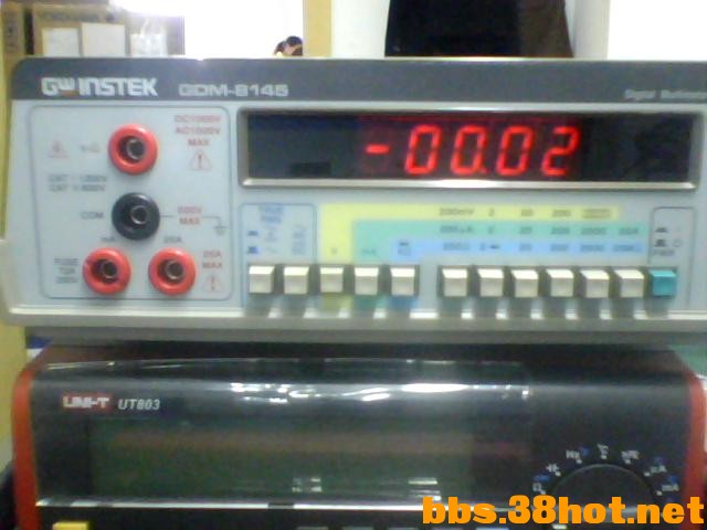

200MV档表笔短接 00.04以内是正常的,开路时都跳动,如果200MV档表笔短接 超过 00.04,你可以试着调整下VR303
shunzi3
shunzi3
发表于 2014-3-12 10:10:29
电流档在小量程不归零应该属于正常现象,具体数值要查表的技术指标!
