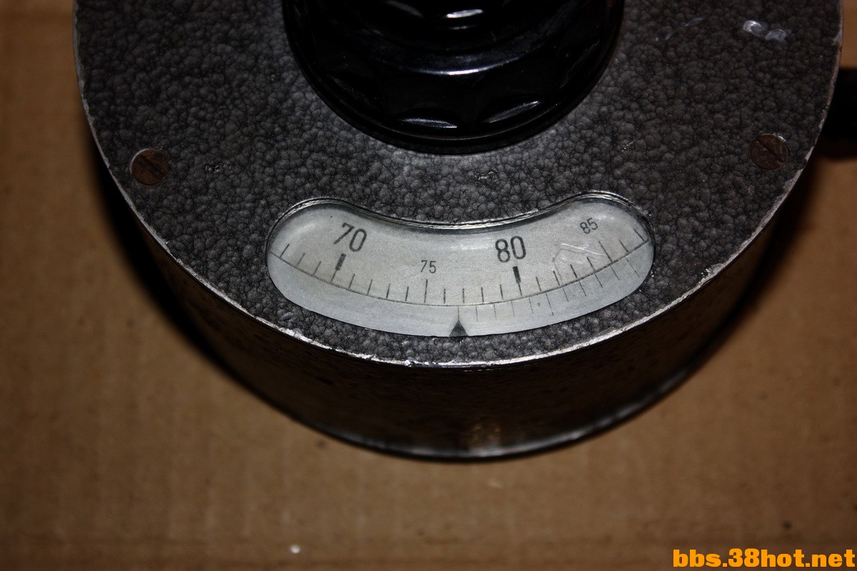

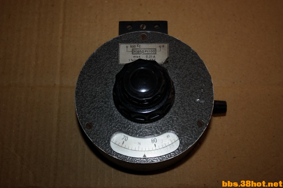

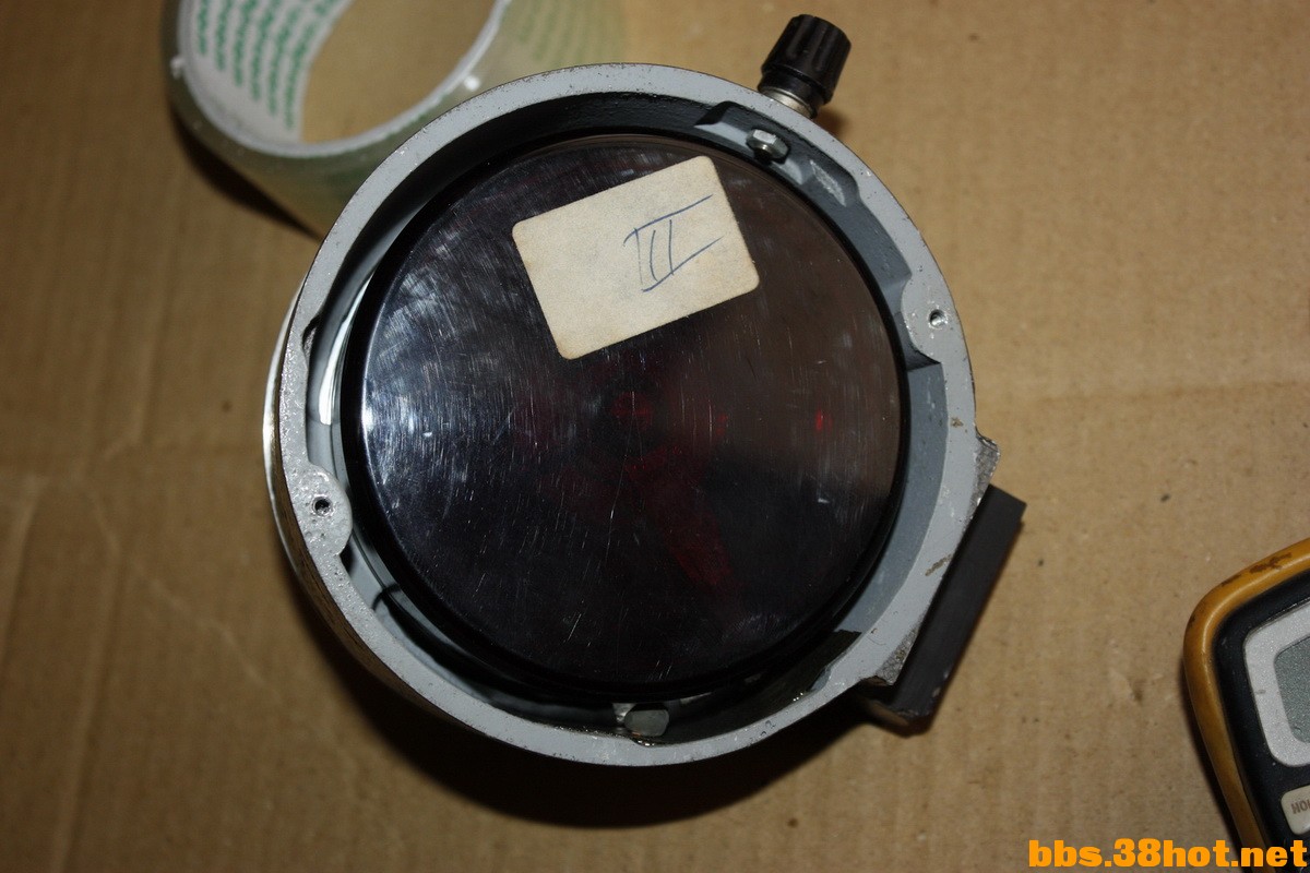

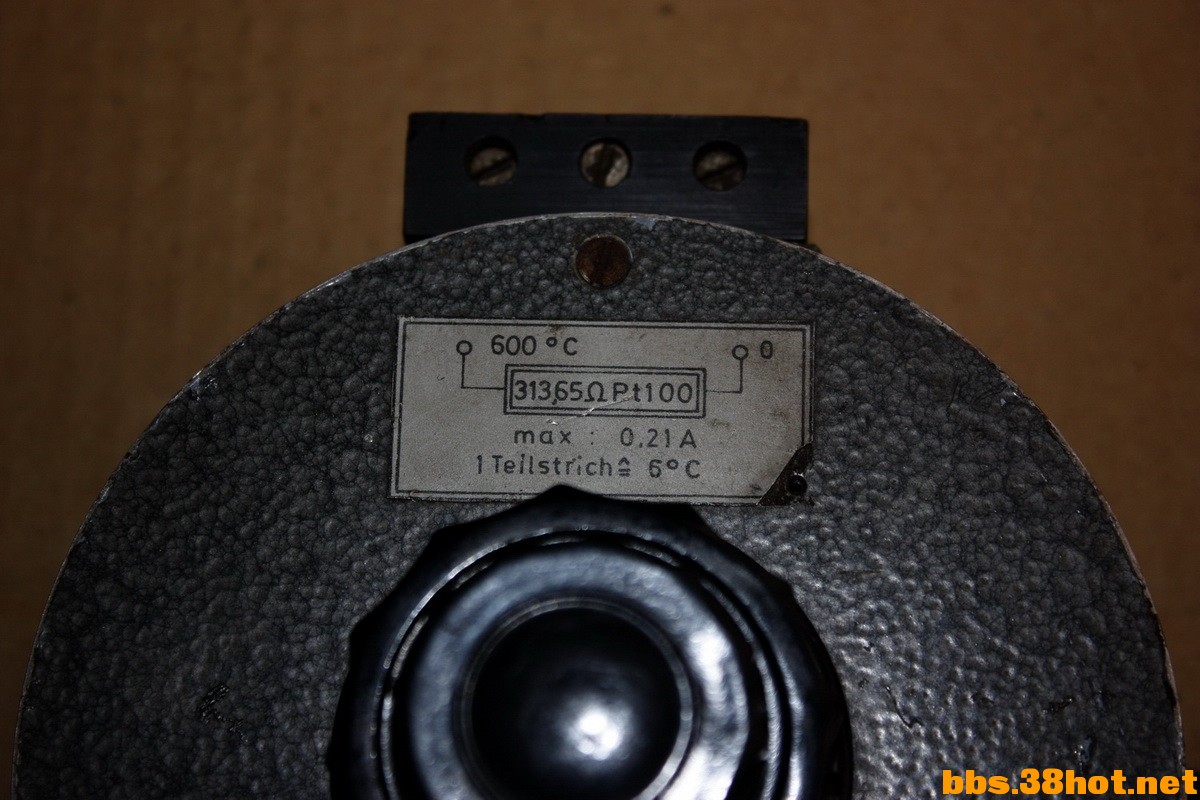

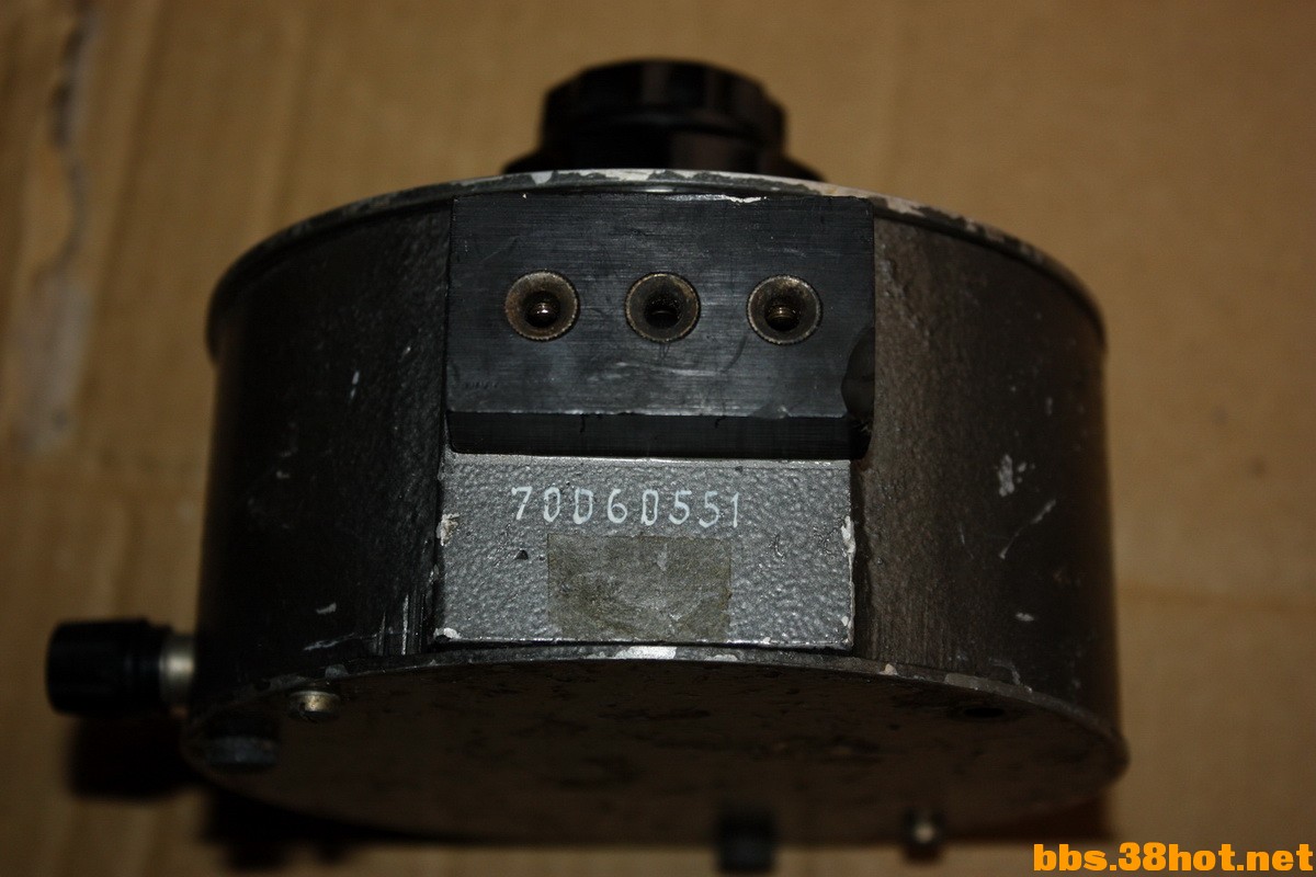

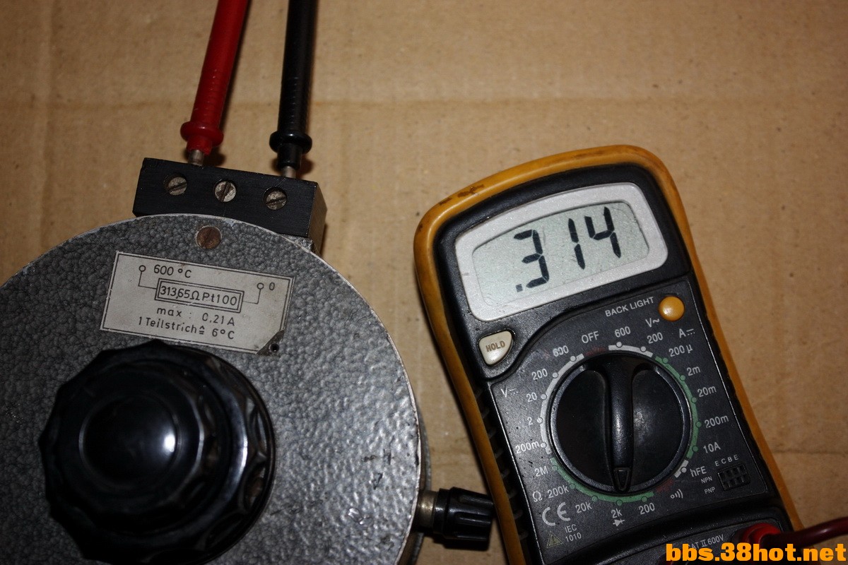

上面标有阻,而且带有两个旋扭,下面那一层大的旋扭是粗调,上面一层小的旋扭是微调,但调节两个旋扭阻值没有变化,不知道有什么作用??拆开底盖看到里面还有一个胶盖有些紧不敢继续拆下去,胶盖里面看得不太清楚好象就是一个大的线绕可调电阻。

旋钮显示的不是华氏的温度吧?我瞎猜的

摄氏温度吧。模拟Pt100热电阻的
发表于 2014-3-10 23:21:57 | 显示全部楼层
这是调整热电偶温度补偿的
发表于 2014-3-11 07:50:15 | 显示全部楼层
模拟Pt100热电阻用的0-600℃

就是一个用PT100的温度表,把这个东西接上去。这个东西调到什么数字,表上就应该显示一样的数字。明白?

谢谢!!这么说就是相当一个可调的温度传感器,用来校准PT100型传感器的温度表,是这样吗?

这当然是个标准电阻
发表于 2014-3-11 16:06:53 | 显示全部楼层
看看刻度有600没有,就可以判断是不是热电阻模拟器。
发表于 2014-3-11 17:06:08 | 显示全部楼层
同问,刻度有没有600???
 楼主| 发表于 2014-3-25 08:02:35 | 显示全部楼层
独往独来 发表于 2014-3-11 17:06
同问,刻度有没有600???
刻度是0-100
