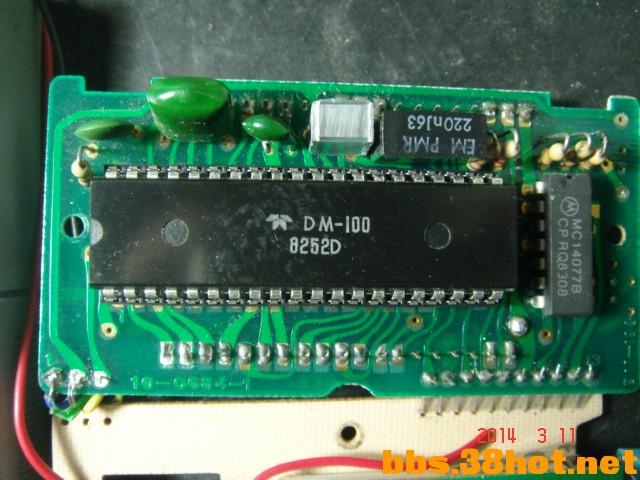

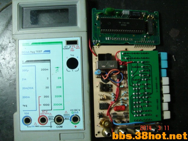

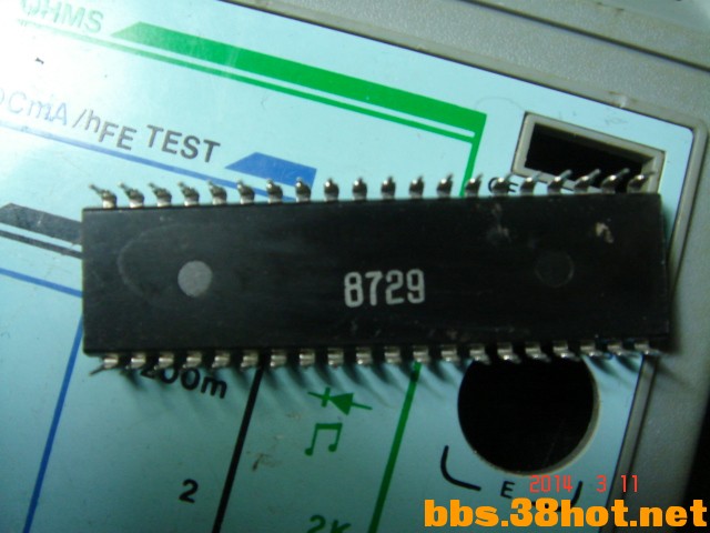

我的一个琴键式的三位半的数字表莫明地坏了,开机查看该机IC为40脚的集成电路,正面印字为DM-100   8252D,背面有8729  ,请朋友帮下如何代换?

 楼主| 发表于 2014-3-10 21:29:19 | 显示全部楼层
图发了
 楼主| 发表于 2014-3-10 21:31:02 | 显示全部楼层
现在是开机显示不正常
 楼主| 发表于 2014-3-10 21:31:40 | 显示全部楼层
徐利达 发表于 2014-3-10 20:24
拍照  什么样子的
图发了,请看吧

发表于 2014-3-10 22:18:27 | 显示全部楼层
这个IC应该是TCL7126,楼主用7106代换试试。
发表于 2014-3-10 22:39:32 | 显示全部楼层
IC为40脚的集成电路,正面印字为DM-100   8252D,背面有8729  ,你把有关电路测绘出来呀!!!!!!
发表于 2014-3-10 22:53:06 | 显示全部楼层
看看电路,和典型的电路比较下,7106的可能性很大
发表于 2014-3-10 22:54:47 | 显示全部楼层
看那个透明的积分电容还可以,有些早期表的样子

发表于 2014-3-11 08:10:41 | 显示全部楼层
就是7106,基准电压调节在大板上。
 楼主| 发表于 2014-3-11 08:45:36 | 显示全部楼层
xinjihua 发表于 2014-3-11 08:10
就是7106,基准电压调节在大板上。
真的是7106,换上就好了,谢谢,先前没有敢换,怕烧,可是现在这个块上去后,最后一位数总是在变,变化是一个数值来回变化
发表于 2014-3-11 09:49:19 | 显示全部楼层
三位半多数是7106类似的,Tele家的芯片都是自己的号但是大都是仿别家或者可能是协议生产,碰到过它家仿的MC14433
