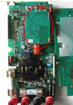

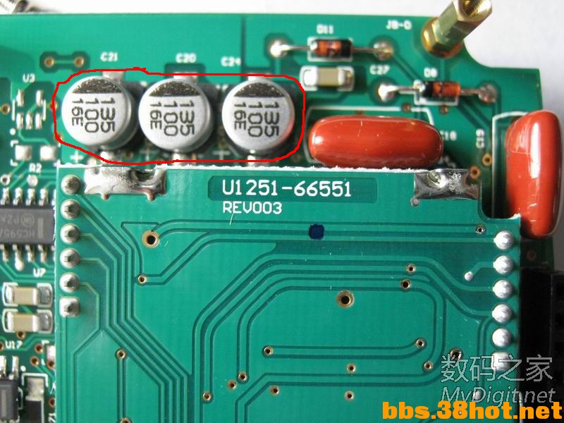

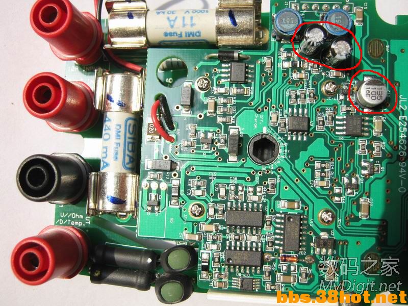

看了U1253B的拆解图,发现板子上有很多电解电容。现在大部分中高端的万用表里都见不到电解电容了,这玩意容易老化,电解液蒸发后就慢慢失效了。电解液蒸发后留在密闭的空间里会不会对精密元件产生不良影响?
发表于 2014-3-7 11:02:23 | 显示全部楼层
这表作工可以的。再一个铝电解电容也没那么容易干涸。漏液 很长库存20多年的老电容照样正常使用。
发表于 2014-3-7 11:11:07 | 显示全部楼层
如果环境温度高电解液就容易干涸了!到时候电容就会失效,但是如果用钽电容成本就会高许多,所以厂家选择了铝电解!

电解液只要不流出来就不会有影响。
电解液蒸发并不带着电解质一起蒸发,晒盐也是这个道理,盐会留给盐业总公司,水蒸发到天上成了云彩。
