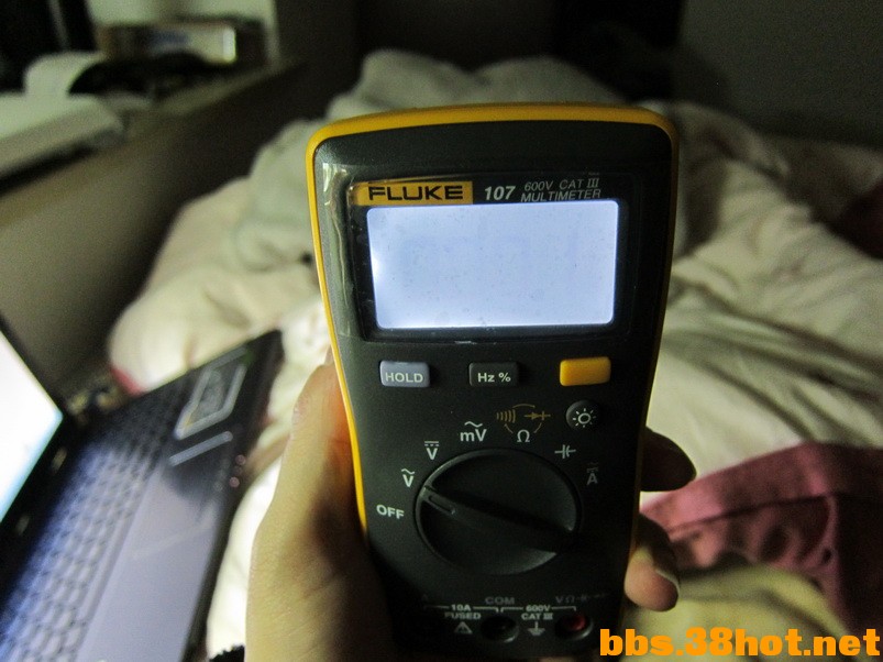

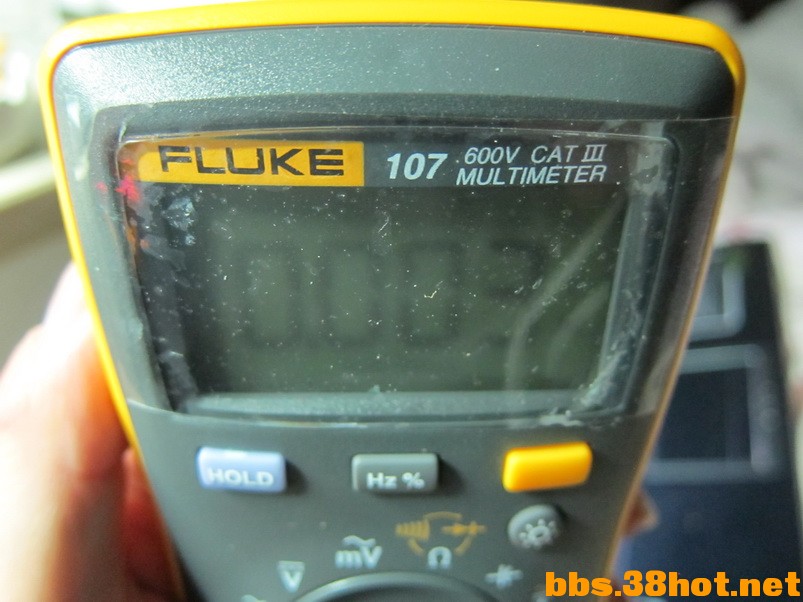

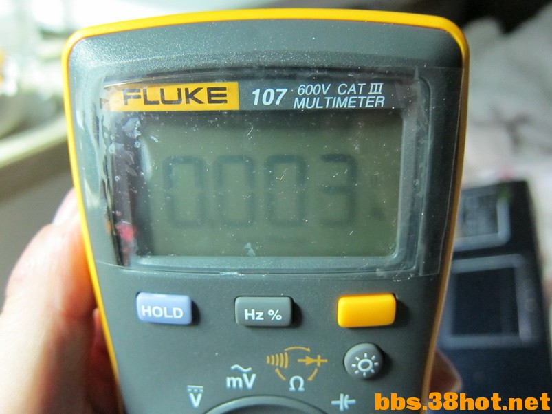

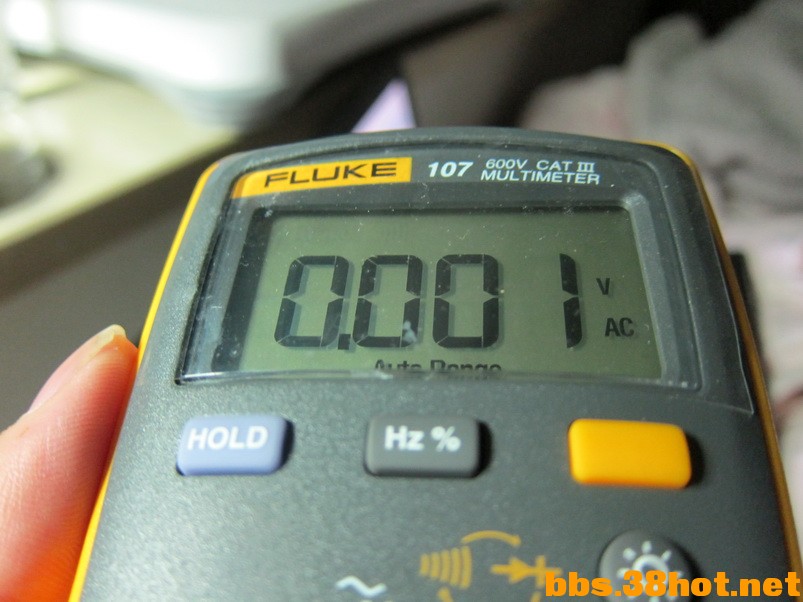

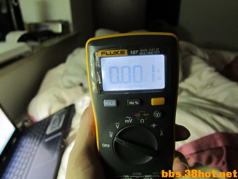

前几日论坛收了一块全新的107,收到后装上电池,总感觉屏幕有些淡,求玩过此表的行家鉴定一下是否是屏幕有问题还是107的通病!(排除电池问题,开始以为电池没电,特意换了2节新的1.5V碱性电池),正面看不清晰,从上往下稍微偏一点就看不见字迹了,从下往上看没问题。开关灯都是如此
偏振片失效了。换个偏振片就行。可以用偏振太阳镜看看,如果能清晰看到就是偏振片问题。要注意眼镜的角度。
发表于 2014-3-7 16:45:13 | 显示全部楼层
偏光片老化,换掉就是了。拆开,是粘在LCD正面的一块薄膜
