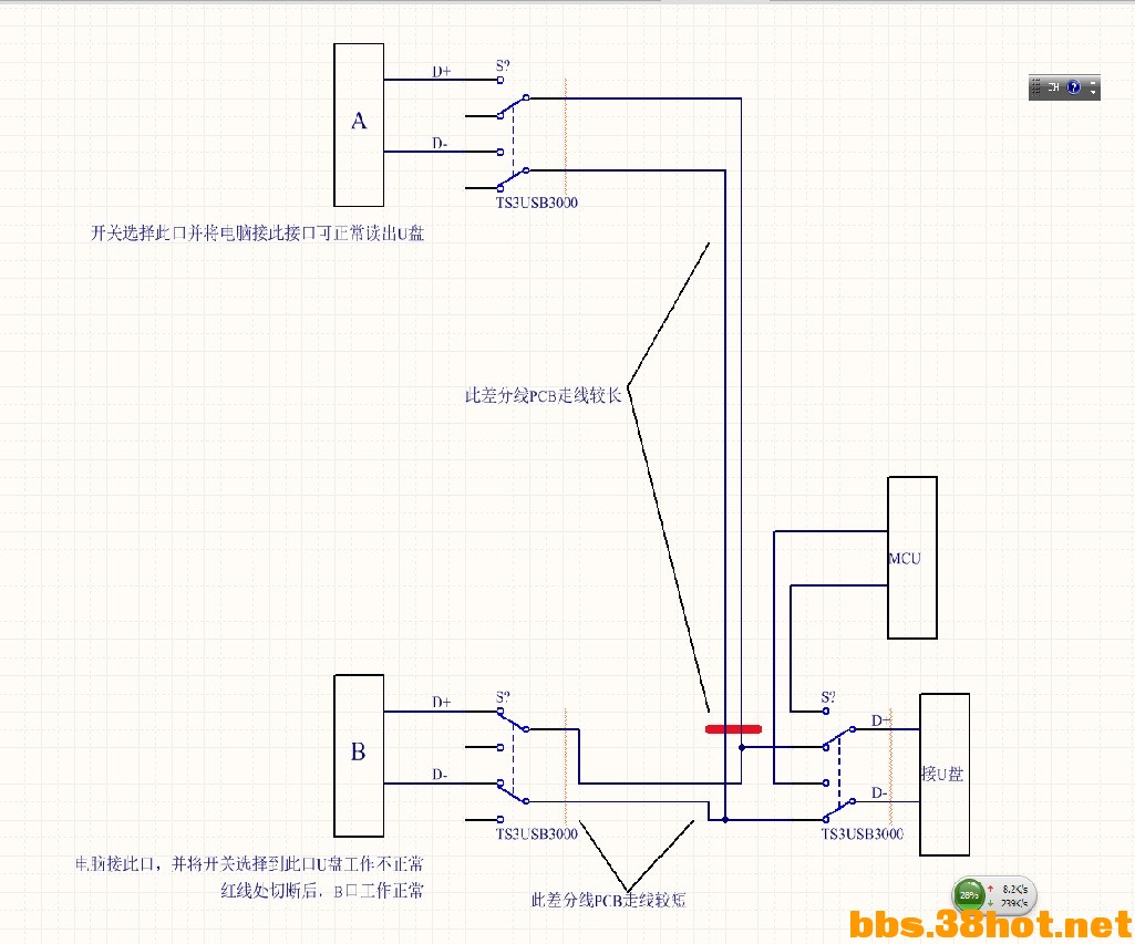

最近做了个USB开关,调试时发现个奇怪的问题,走线较长的差分线那组接U盘读取都正常,而走线很短的那组怎么都读不出U盘,电脑显示连接的USB设备工作不正常,如下图,搞了两天了也找不到头绪,有搞过类似问题的兄弟麻烦帮忙看下,多谢啦

差分信号出现了反射现象,当你选择短线时,USB信号一样会经由长线前进,直到达到开关处,因为没有负载电阻而返回,在分支处对正常信号产生干扰
把两组切换开关放在红线那个位置,也就是说不要有较长的断路线在USB信号回路中出现。
所有使用差分传输的信号线都不允许线路中出现较长的无负载分支走线,否则会带来传输失败的问题

多谢高手指点,那这种情况在现有的板子上好改吗,可不可以在A口那里加点匹配网络来减少反射呢

开关处你有没有什么IC呀?干脆把A端开关设到你切断处算了
这样就可以用了

A处开关常闭触点对地加负载电阻试试看

A口,B口应该共用一个切换开关吧。
