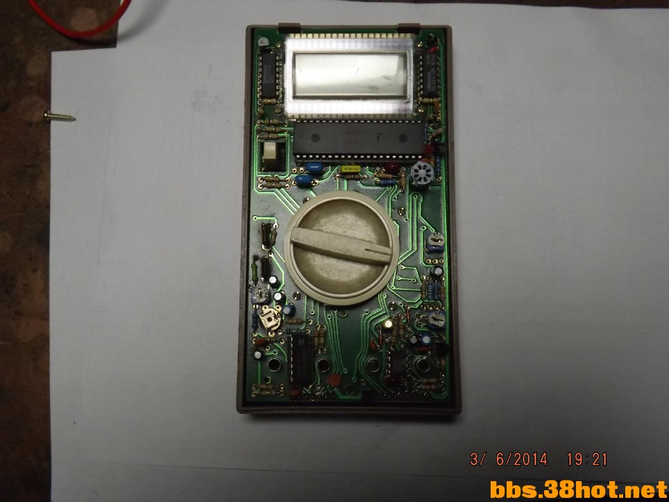

    一台SEG DT890A万用表,直流档基本正常,交流电压档测量误差很大,不知道是哪里的问题,拆开检测没有烧毁的电阻测量电阻也基本正常!    拆开外壳看到右侧第一个电位器是直流的校准电位器,左侧的电容档校准电位器,右侧的下方的可能是交流档的校准电位器了吧?因为自己没有图纸所以只是猜测,但是调整右侧下方的电位器后交流档电压几乎没有变化,不知道该查找哪里!大家谁有这款SEG DT890A的图纸?

简单问下表的情况再做解答:二极管蜂鸣档表笔短接,发光指示灯亮吗?蜂鸣器响吗?

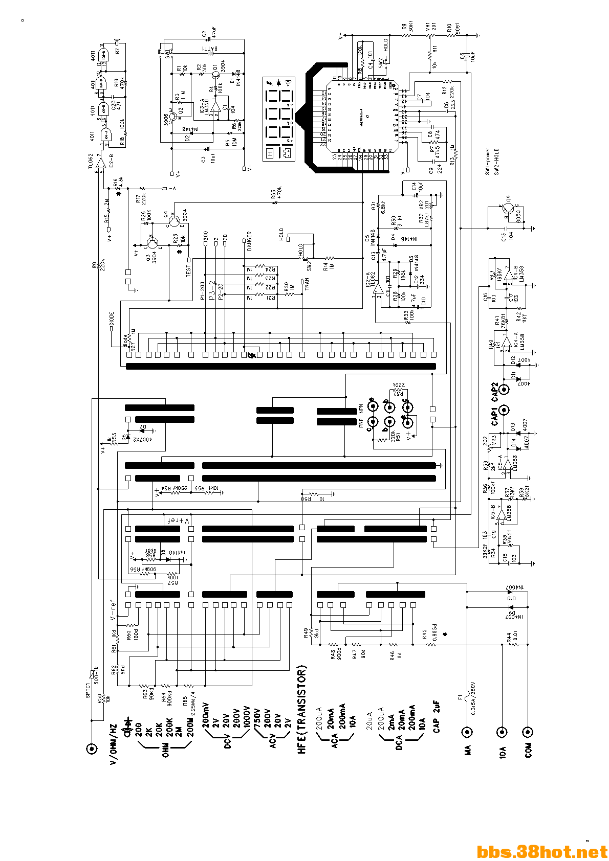

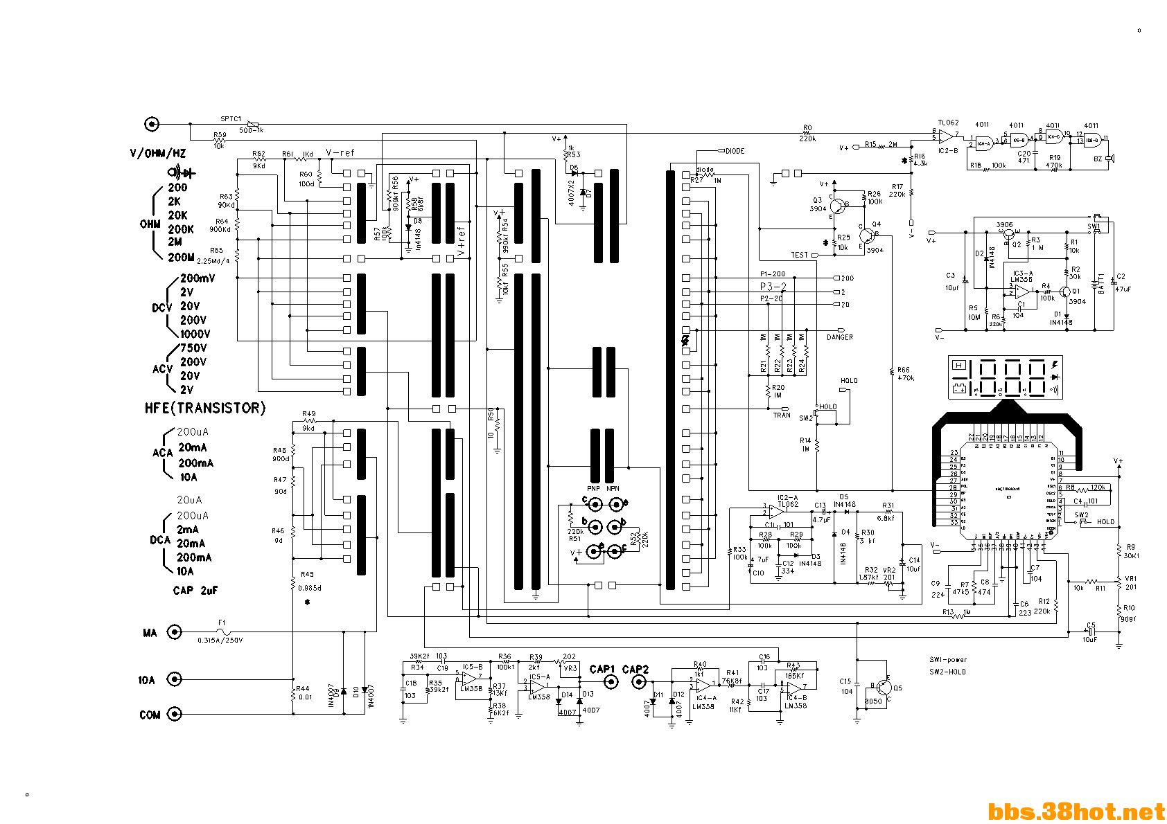

给你一份优利德的3位半表产考,原理都差不多,这个电路里VR2就是调交流电压的,看你的板子应该是右下角的电位器,具体再跑一下电路看看,另外交流不准的话电容档也应该不准
 楼主| 发表于 2014-3-6 20:31:59 | 显示全部楼层

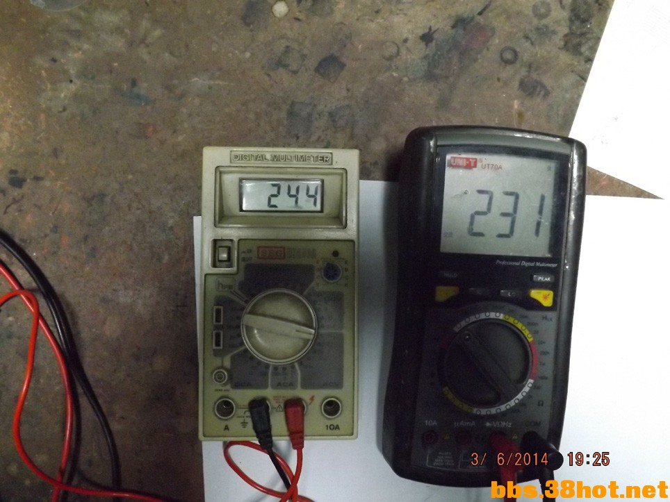

      先谢谢以上两位的回答! 另外回二楼的话:发光指示灯是亮的,蜂鸣器也是响的,就是交流档电压数值偏高,看图片达到了244V,对比用优利德UT70A是231V !明显高出不少!
发表于 2014-3-7 09:04:43 | 显示全部楼层
多对比两个表,看看到底哪个不准,有时万用表交流电压之间误差几伏是正常的,多测试几个平均一下或找高位表对比一下
 楼主| 发表于 2014-3-7 09:44:29 | 显示全部楼层
两个表相差了11V 了,应该不能算正常了!按计算是4.7%的误差,一般的数字表误差一般不会高于1% !否则连指针表都不如了!

 楼主| 发表于 2014-3-7 19:57:07 | 显示全部楼层
       我的UT70A数字表当然准了,从来没修过是一块好表,而左侧的DT890A 是一块坏了的表原来连直流电压也不能测量,修好了直流电压就能测量了而且还很准,现在只是它的交流误差很大,我在找原因,并不是你所说不知道哪一块表准!现在这款修好了的DT890A数字表比指针表MF47的度数都大很多!所以来论坛咨询能使哪里出了问题!是哪里造成的交流测量误差这么大?跟你所说的什么波形啊,失真度啊,什么有效值平均值都没有关系!不是在探讨数字万用表的原理!

发表于 2014-3-7 20:55:23 | 显示全部楼层
楼主,我想知道此表的待机电流是多少呢?,
有是不是7136芯片。我记得右下脚的可调是调交流电压的。
发表于 2014-3-7 20:55:39 | 显示全部楼层
 楼主| 发表于 2014-3-8 07:45:46 | 显示全部楼层
      谢谢各位的回答,jhxc :争论 技术没有什么,只有争论才能出结果!   不悔:我的DT890A 不是7136芯片,是7106芯片,待机电流没有测量,右下脚的我猜也是调交流的,可以调了没有用,交流电压不会因为调了这个电阻而改变!
