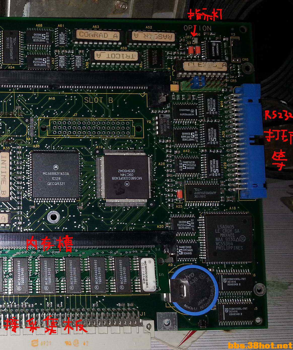

力科9354,有供电无显示,示波管尾灯亮,经小白的替换法确认是电脑板(应该叫这个名字吧)有问题,开机
没有滴声,小白是搞电脑主板维修的(半路出家)不怎么精通,只知道芯片供电时钟复位,但对于这款板子毫无头绪。
说了一大堆其实就是想知道它每个芯片的功能,既阵脚参数,上图吧,
求高人指点检修流程,如果是程序的问题如何知道,如何知道有没有跑程序,小白只有示波器和万用表,

检查过主板电池是否有电没?

要想知道程序是否跑起来,用示波器测数据线(16位或32位)的其中一根就可以了。如果是杂乱的高低电平,而且一直都不一样,肯定是在跑程序。至于程序是否正确就天知道了。
要让一个系统,不管是MCU,fpga,DSP,跑起来。首先,供电肯定要正确,有的还需要正确是上电顺序。然后复位信号要到位。再后是时钟信号要正确。最后是主芯片的配置要正确。满足以上条件后,主控芯片就会正常启动:引导,加载,开始自检......

电池标准3V有电,板子单独拆下来,不供电的情况下,测量Y有32.768K,,,

大侠请问这款板子,哪个是处理器,有4颗比较大的芯片,都是什么功能,,知道处理器才知道数据线呵呵,,,大侠解答,,,

这个系列的Lecroy示波器基本是摩托罗拉M68000系列CPU芯片。
我最近入了同一个系列的9384,估计是接触不好,偶尔会出现你说的情况。后来加固定主控板就好了,没再出问题。知道确切的原因,好对症下药。

维修手册讲的清清楚楚,就是不仔细看,就不讲明了,折腾吧,极小极小的一个常规问题而已。
发表于 2016-3-7 23:06:53 | 显示全部楼层
顺便膜拜一下!经大师指点,今天已经恢复把玩出问题的两台LeCroy。回头认真学习手册。
