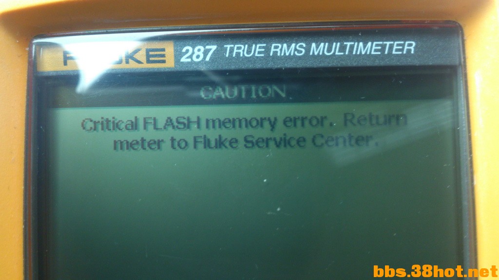

福禄克287故障
发表于 2014-3-6 15:43:04 | 显示全部楼层 |阅读模式
不知哪里能够修理,请指教。
发表于 2014-3-6 15:56:51 | 显示全部楼层
中央处理器读不出flash里的信息了

 楼主| 发表于 2014-3-6 16:36:56 | 显示全部楼层
谢谢各位指教。背面4个芯片都换了,还是老样子。不知是哪个芯片出问题?
 楼主| 发表于 2014-3-6 16:39:14 | 显示全部楼层
还有接上电池时,电源灯闪3下。闪4、5次。

发表于 2014-3-6 16:55:58 | 显示全部楼层
按字面理解是“闪存出现严重错误”,但是闪存读不了不见得一定是闪存本身出现问题,在换前应该先检查处理器的供电、晶振信号,闪存的供电等正常工作的条件是否具备,没有查清楚前胡乱换芯片并不明智。。

发表于 2014-3-8 11:32:07 | 显示全部楼层
不仅仅是固件问题,内存得重置。
 楼主| 发表于 2014-4-2 11:47:41 | 显示全部楼层
在论坛里,有没有能够修理的?
发表于 2014-4-2 12:09:36 38hot手机频道 | 显示全部楼层
如果你换的IC里有固件,你就悲剧了,除非回厂,外人很难写进去~~~
发表于 2014-4-2 12:11:15 38hot手机频道 | 显示全部楼层
看能不能终端链接?试试help命令?试试mem命令?

 楼主| 发表于 2014-4-2 15:48:32 | 显示全部楼层
除非回厂的话,还不如换主板。
