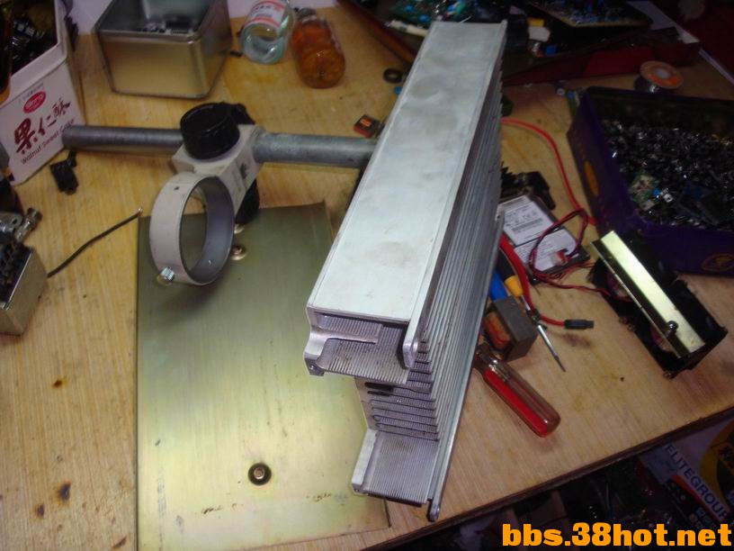

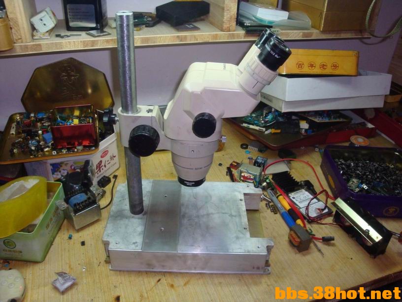

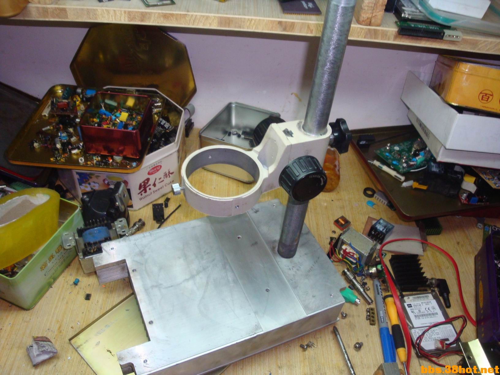

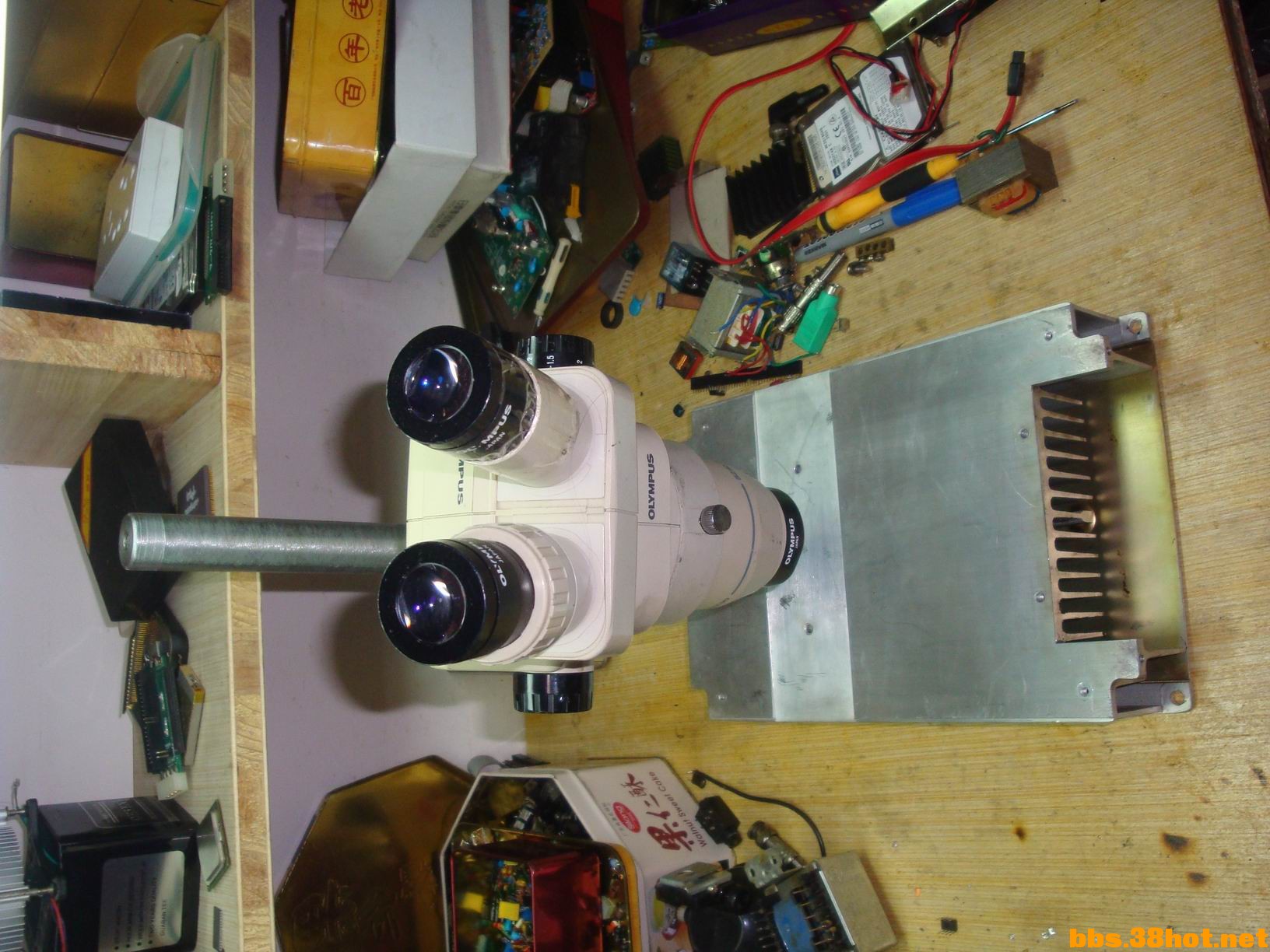

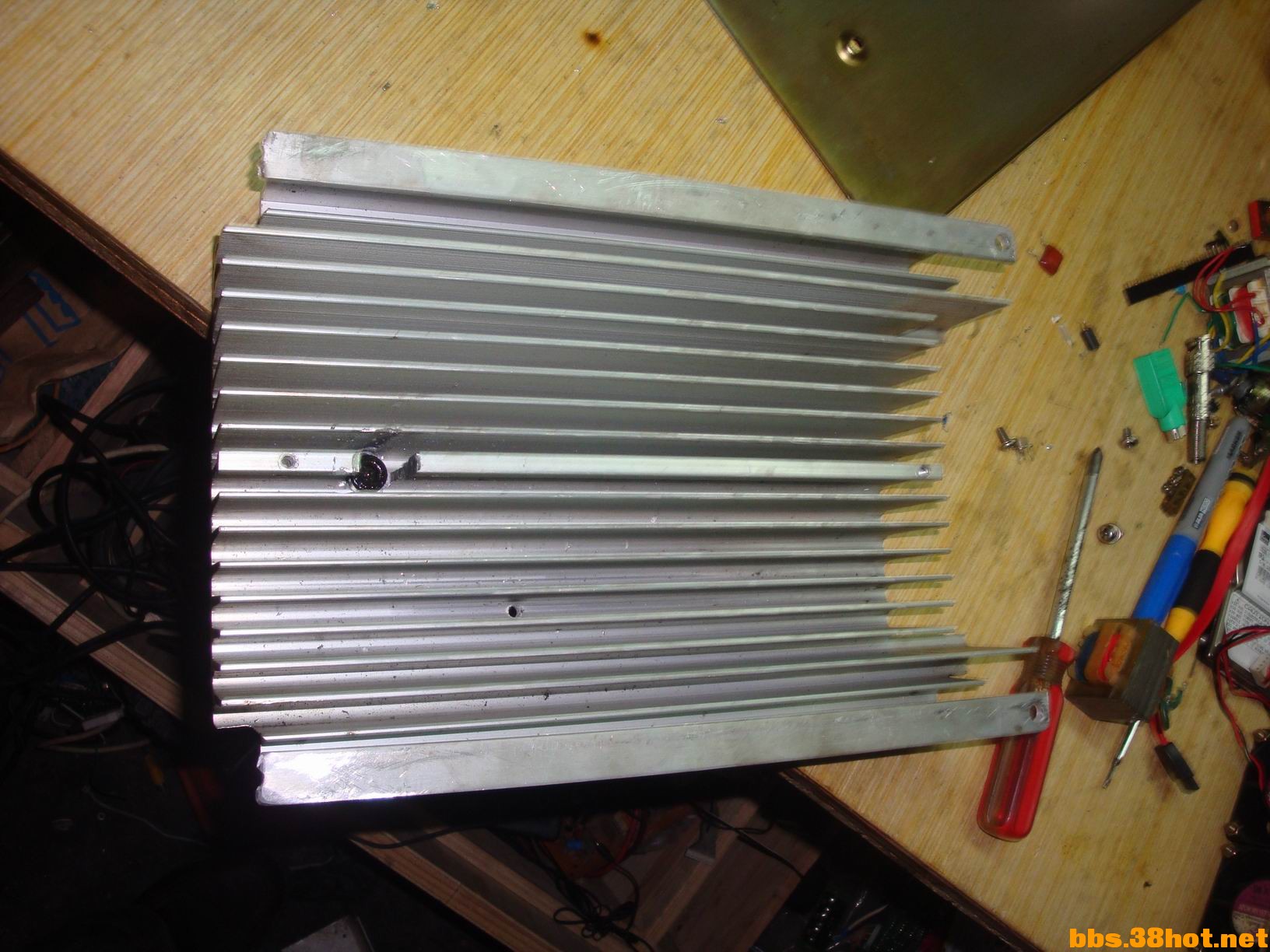

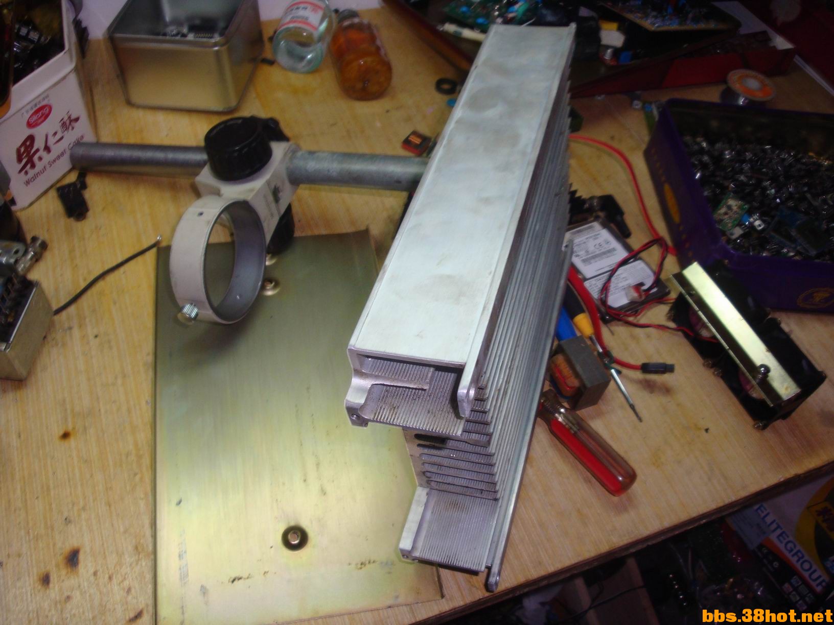

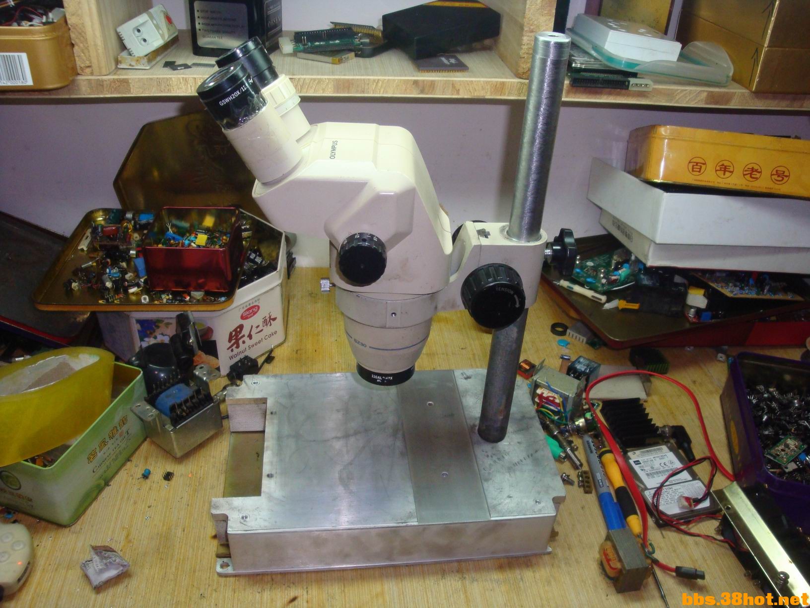

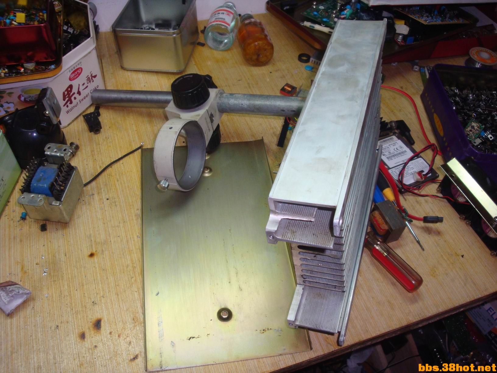

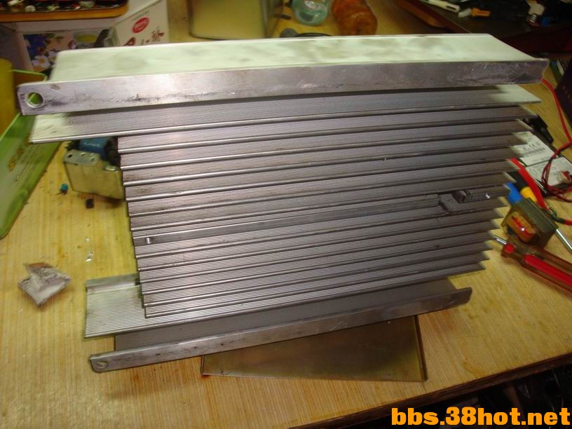

找了个变频器的散热片做的。

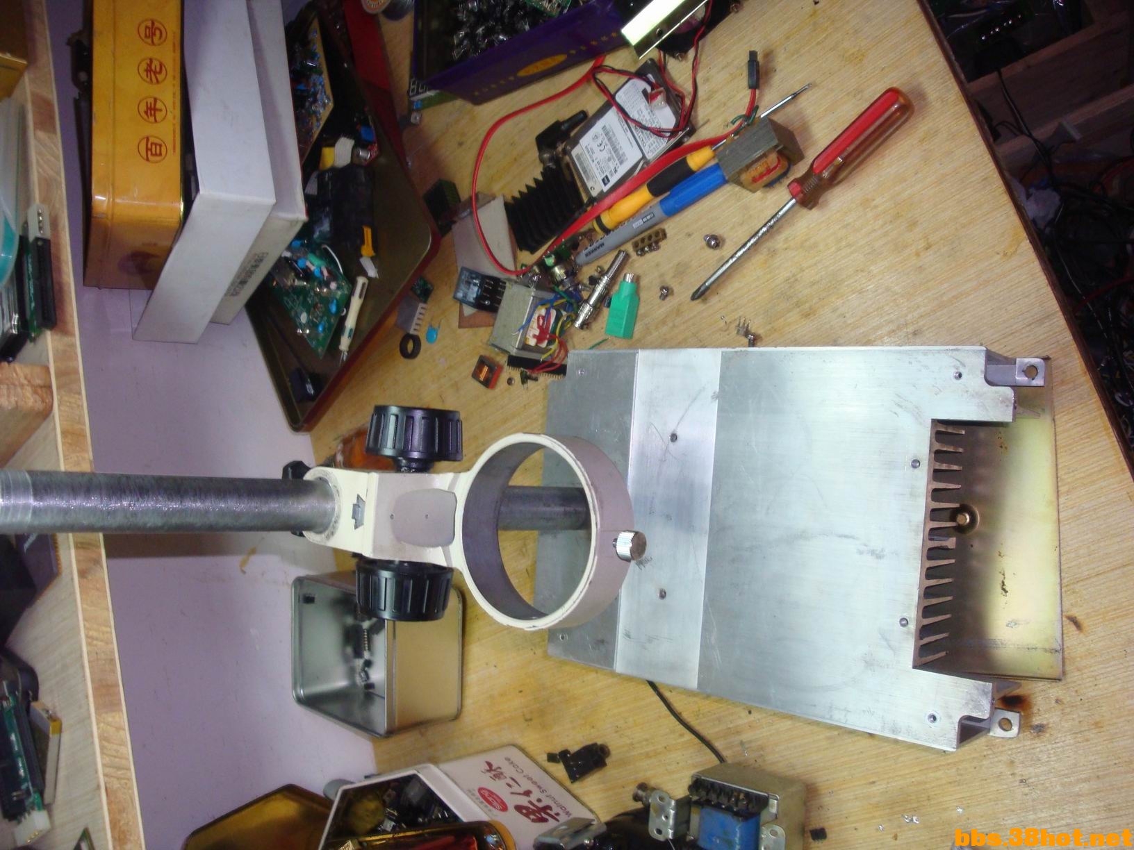

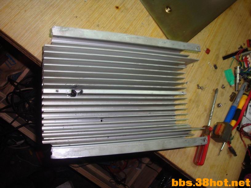

真不错。这么大的散热片也不好找啊。自己钻孔怎么固定啊?
jiahuifeng
jiahuifeng
发表于 2014-3-6 17:05:58
铁杆的中间有个8MM螺丝,地板上打个孔用8MM六角螺栓连接的。
