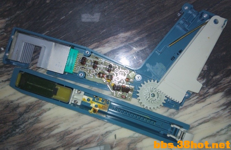

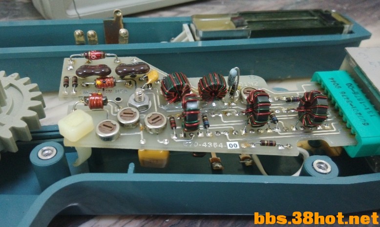

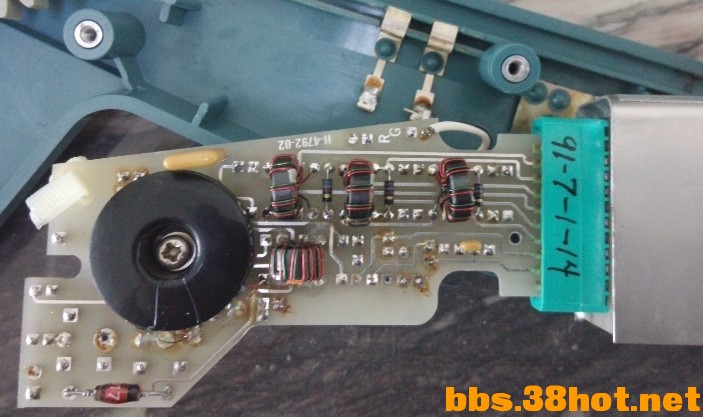

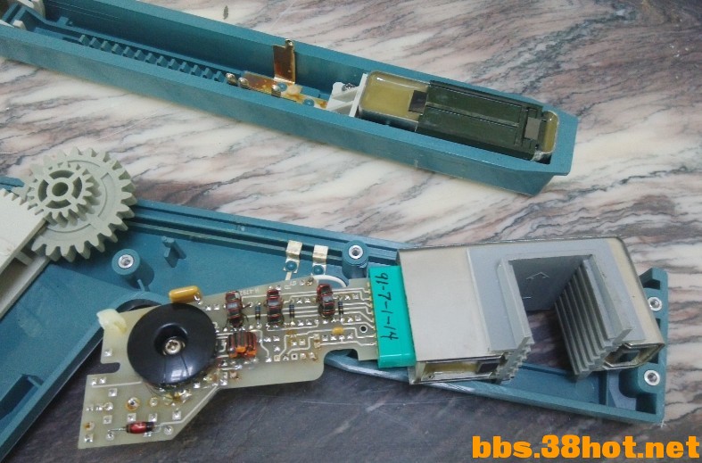

日常工作中经常需要测量电流波形,有时还需对高压电缆上的脉冲电流值进行测量,一直没找到适合自己的商品电流探头。决定还是自己动手,这里我选择了一个泰克A6303电流探头进行加工改造。改造的主要原因是原探头放大器的体积过于庞大,想DIY一个小巧的探头放大适配器,以将体积做小适合便携。
先上几个相关的图片:
 楼主| 发表于 2014-3-4 21:14:16 | 显示全部楼层

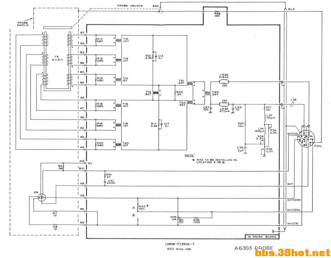

A6303的电原理图

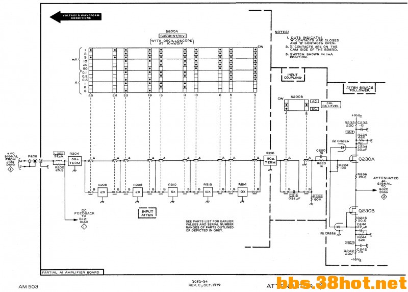

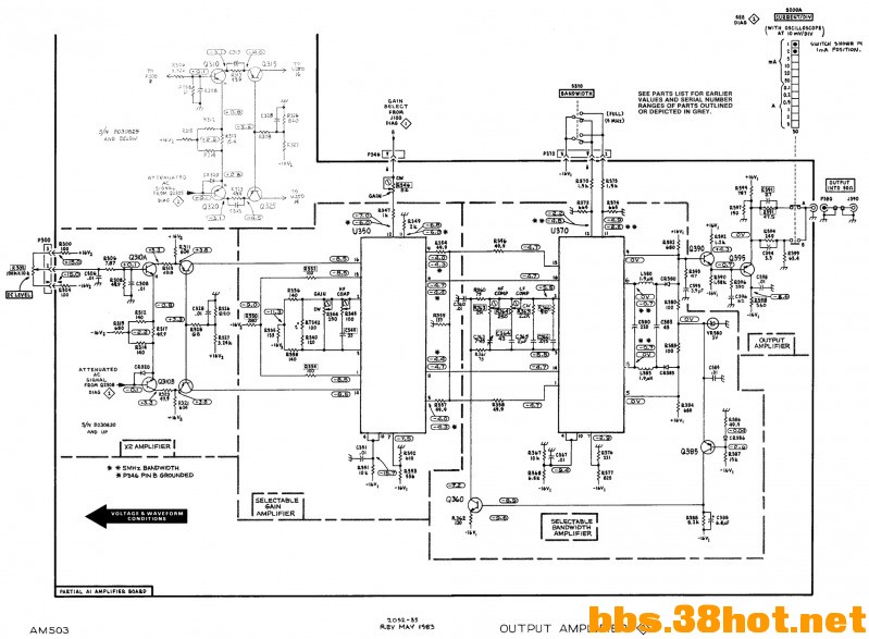

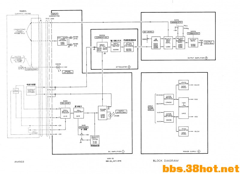

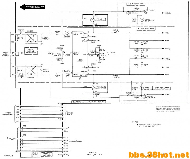

 楼主| 发表于 2014-3-4 21:21:32 | 显示全部楼层

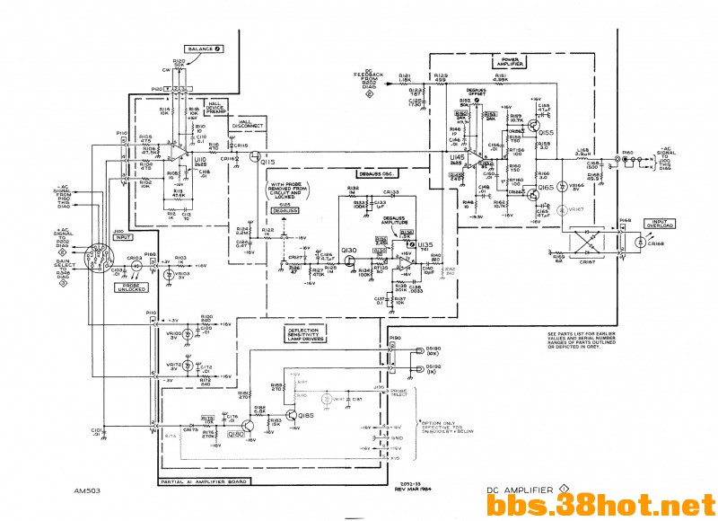

泰克的电流探头放大器AM503的电路图资料
框图
前置
衰减
输出
电源

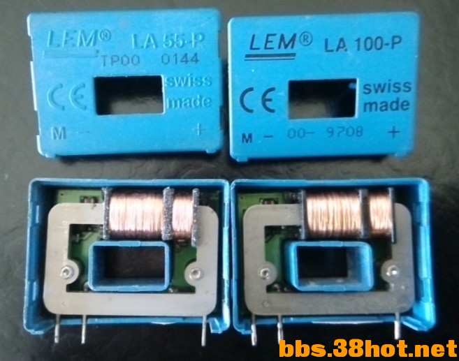

 楼主| 发表于 2014-3-4 21:23:33 | 显示全部楼层

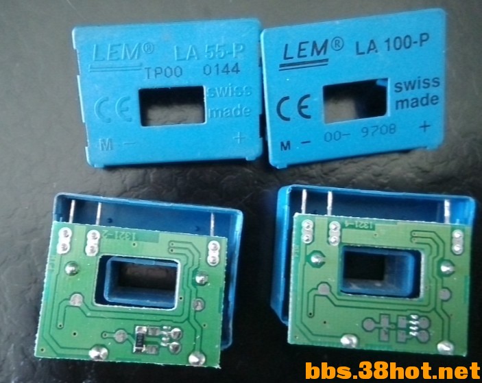

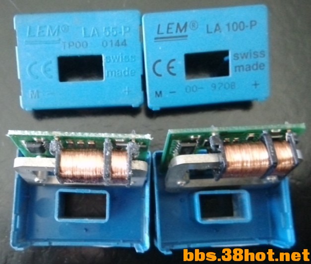

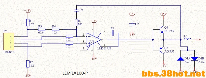

几个用来改造参考和测试的电流传感器:
 楼主| 发表于 2014-3-4 21:29:21 | 显示全部楼层
LEM高精度大电流传感器
https://bbs.38hot.net/forum.php?m ... &extra=page%3D1
上面的帖子是lymex老师的作品,里面有很多很详细的关于电流传感器的介绍及测试。有兴趣的同学可以看看。
