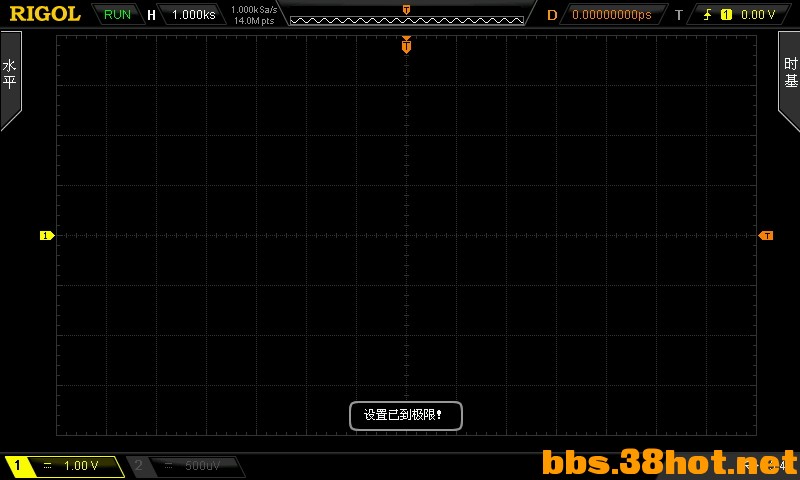

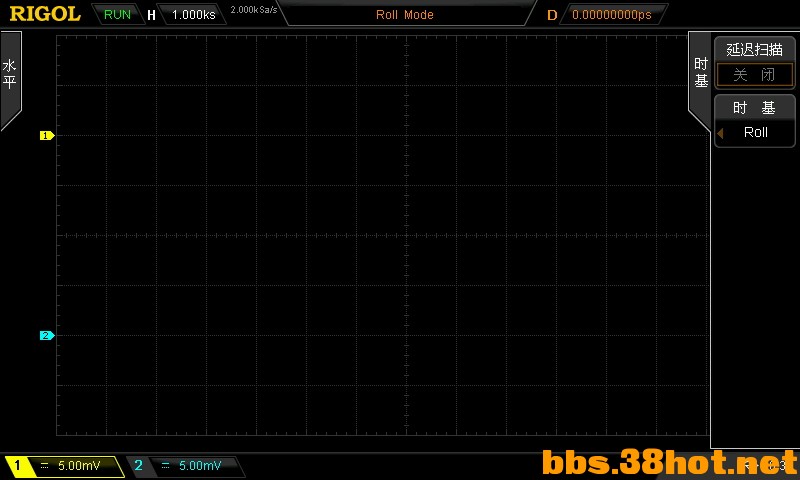

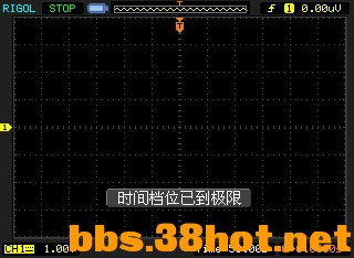

下面看一看水平设置和时基系统,使用示波器往往最先调的几个重要参数就有时间档位,有的又称水平扫速,通俗讲就是秒每格。DS2102A的时间档位是5ns-1000s/DIV‘弄’到200M带宽最低是2ns/DIV,300M是1ns/DIV),而DS1102E2ns-50s/DIV,它们都按1-2-5进阶,对于小时间档(100ms/DIV以下)感觉没有多少可说,单这一参数大体都差不多,而DS2102A相对于DS1102E大幅度提升了大时间档位,达到了1ks/DIV
从上面两幅图中,可以看到在真实设置中的时间档位极限值,我被这个1ks/DIV时间档位着实震了一把,然后会想,它能够做什么?这个参数代表着示波器可以在屏幕上最大记录时间为14000秒,即3小时53分钟的曲线。由于我对电池和充放电器小有研究,第一时间我想到的就是这个功能可以测试电池的充电曲线和放电曲线(当然用AG344XX万用表采集处理数据更方便)。然后又想了想,在没有电容表的情况下检验下电容的容值也是可行的。而DS1102E最多也就是记录600秒的数据曲线

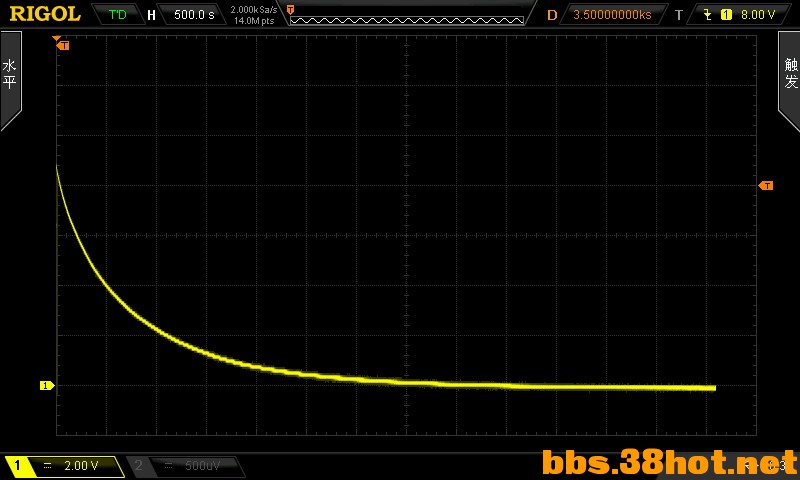

下面用NCC的PSA 100uF固态电容通过探头的9M电阻+示波器内的1M电阻放电看看,理论上时间常数正好为1000秒,3个时间常数就应该放得差不多了,5个时间常数基本放完。
从上图可以看出,实际测试与理论计算一致,说明这颗电容的确是100uF,品质不错,自放电小。这是一个测试小经验,分享给大家,但注意一定要用10:1探头测。这里可以看出,用DS1102E来干这事,有点难为它了,不过它测测小电容还是可以的。

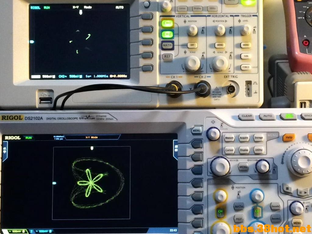

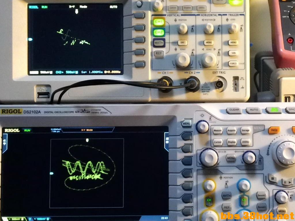

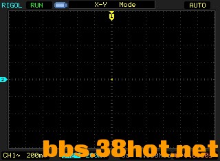

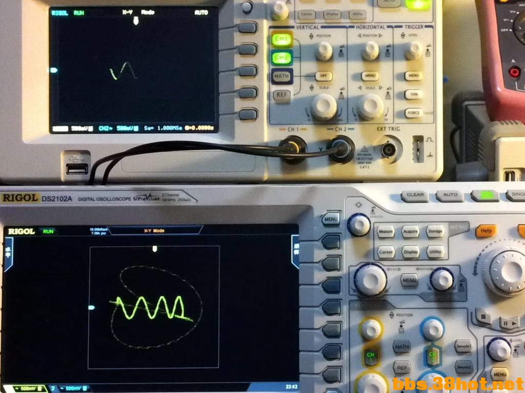

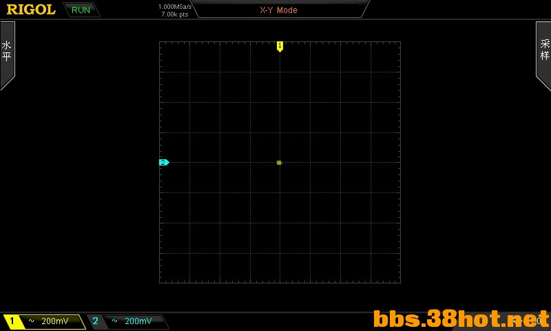

我们通常使用示波器都是Y-T时基模式,也就是X轴为时间,Y轴为各通道幅值的模式。还有种时基模式对于电子相关专业毕业的人士来说不会陌生,那就是X-Y模式,它可以测量两个通道相似信号的相位差,形成‘李萨育图’,大学有这个实验。它的原理就是以(CH1CH2X,Y坐标点的方式在屏幕上利用视觉残留不断画出N个时间点的图形。其实这个模式大家可能一两年都用不上一次的,之所以拿出来说事,是有个好玩的东西,与众坛友共享,名字为YOUSCOPE。大家可能看到过BadApple的示波器版图像,甚至还看到过用高端示波器打星际争霸的图片(这个我分析可能仅仅是用了示波器的VGA视频接口外接了信号),前者采用的就是示波器的X-Y模式。YOUSCOPE传说是一个15岁的小盆友在07年整出来的,还获过奖,貌似已经成为业界评测示波器X-Y模式的标杆。我只能感概:这个小孩绝不是中国的,当前的中国培养不出来专业思维如此发散的学生
先看看两台示波器的X-Y模式。
DS2102A将X-Y坐标系图像缩到只有8X8格了,估计是与系统ADC什么的有关系吧。

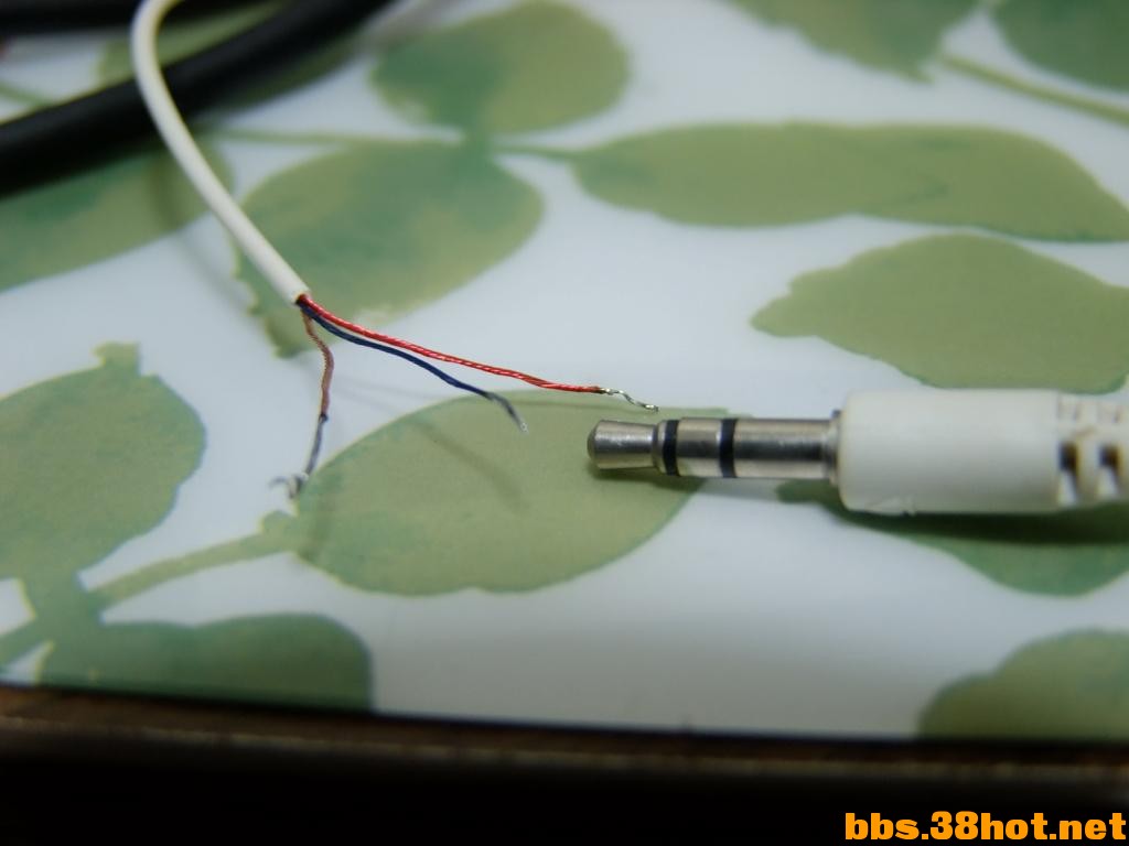

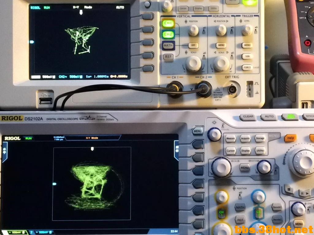

下面来玩YouScope,先把时基模式调为‘X-Y’,然后将CH1与CH2的耦合模式调为‘交流’,探头‘10:1’模式,反相设为‘开启’,垂直档位200~500mV左右。用音频线把L、R音源信号从电脑耳机孔引出(可以用废耳机线弄),将CH1与CH2分别连接音源L、R声道。用播放器放YouScope-wave.flac文件,这个文件有22M大小,在此请各位想玩的自行查找下载,我就不提供了。放时不要在电脑上听歌或者看电影啥的。
用废耳机线做的音频引出线,需要用万用表测测通断确保是好的,因为一般根部经常折容易坏。

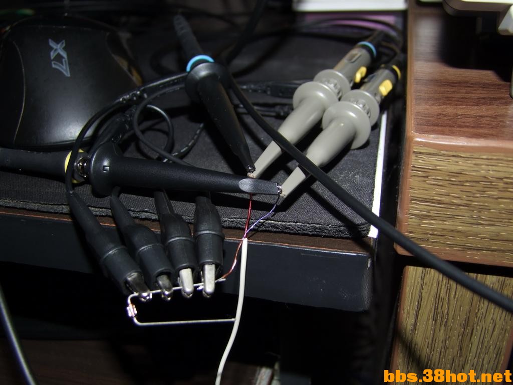

两个示波器的4根探头都挂好,一定要注意接好地!别接错了,否则电脑音源输出就短路了。

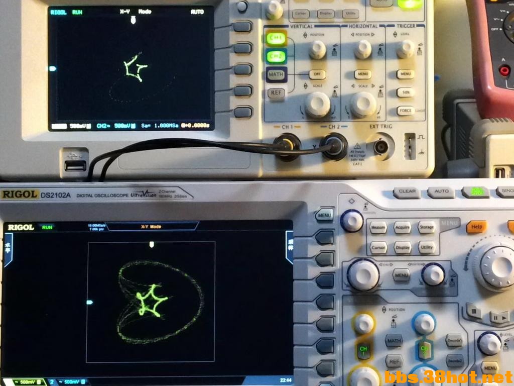

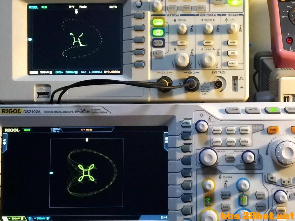

下面Hi起来。不好抓拍,只有录成视频后切图了,晚上噪点有点大,图片质量不是太好。
图片切出来的效果没有看视频效果好,很多连贯效果都表现不出来,特别是最后那张图,是个空间立体框架,很炫。请大家自己去网上搜索吧。图中也可以看到,DS2102A的图像要超过DS1102E太多,DS1102E丧失了许多细节。但是DS2102A与低端模拟示波器的图一比,鞋都提不上!原因是什么?
这个玩意最适合的是模拟示波器,因为模拟示波器的原理不存在什么采样率和屏幕刷新率,都是即时显示信息,用屏幕余晖显示轨迹,就是最低端的模拟示波器,YOUSCOPE这个图像也是非常完美的,这个和带宽基本没关系
而数字示波器由于原理不同,存在着采样,处理,存储,显示等多个环节,采样率越大、存储深度越大,内部处理的时间就越长,在屏幕显示的时间也就越长,那么囿于这种屏幕刷新速率,和内部处理时间,往往就丢失了一部分信息。像图中的DS1102E,信息都不全的
由于DS2102AX-Y模式下的存储深度最低也是7k pts,所以图像信息表现依然不是太好,如果能够调到700 pts或者更低,我觉得在高采样率构建下的图形会更清晰更好!在这里深存储反而会误事的,我详细比过,在1Gsa/S14Mpts下,测这玩意就是个渣!现在这个图是在10Msa/S7kpts下测得的,已经是最好的效果了。除非示波器内部的处理速度和显示速率能够再快一个数量级。
所以得出的结论是:这玩意大家玩玩就行了,它的效果和数字示波器的性能有关系,但不是绝对关系,如果厂家愿意调整,在DS2102A不改变硬件的情况下完全可以弄个针对这玩意类似提高跑分的软件改进!

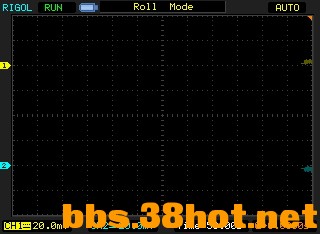

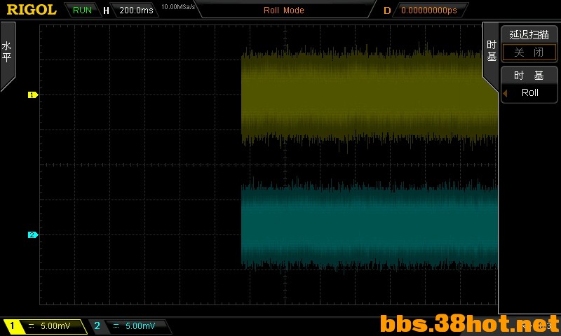

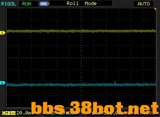

示波器还有个时基模式,就是ROLL模式,即滚动模式。给个形象的比喻,你就像流水线的检视人员,流水线带着东西从你的右手边向左手边流动而去。它是为了检测低频信号幅值随时间变化情况。DS1102EROLL模式的时间档位是500ms/DIV50s/DIV,而DS2102A这一参数范围为200ms/DIV1ks/DIV
这里图中需注意的是,DS2102A ROLL模式在200ms/DIV时拥有10Msa/s的采样率,在1ks/DIV时为2kSa/s,然而DS1102E500ms/DIV时只有800Sa/s50s/DIV下只有8Sa/s这些都是与存储深度息息相关的LAT这三家公司只有高端机器在ROLL模式才能拥有10Msa/S的采样
ROLL模式主要可用于电源多点开机时序的观察,电机启动时的控制情况,调速电机低频PWM波形观测等应用,只有越高的采样率才不容易漏掉细节。
