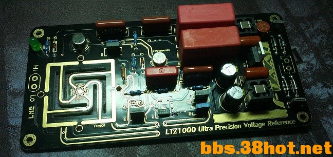

发表于 2014-3-2 17:45:24 | 显示全部楼层 |阅读模式

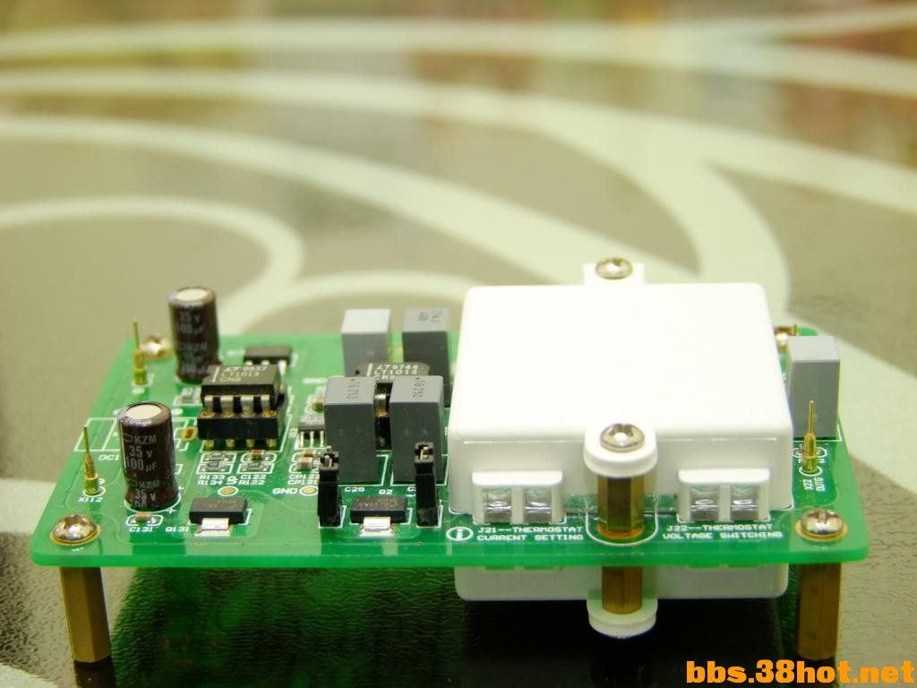

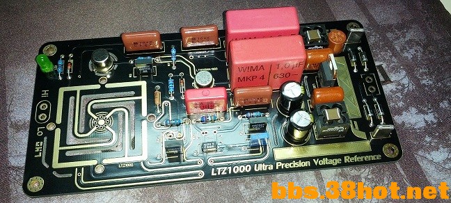

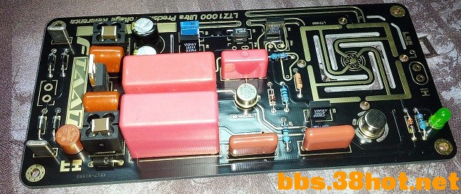

只放图,不说话············

样子不错,陶瓷电容下面的是什么?插座?

LZ开闪光了啊,这WIMA电容看起来好惨——白!

 楼主| 发表于 2014-3-2 18:42:01 | 显示全部楼层
wowcartier 发表于 2014-3-2 18:10
样子不错,陶瓷电容下面的是什么?插座?
鬼子的村田滤波器,上面是个电容

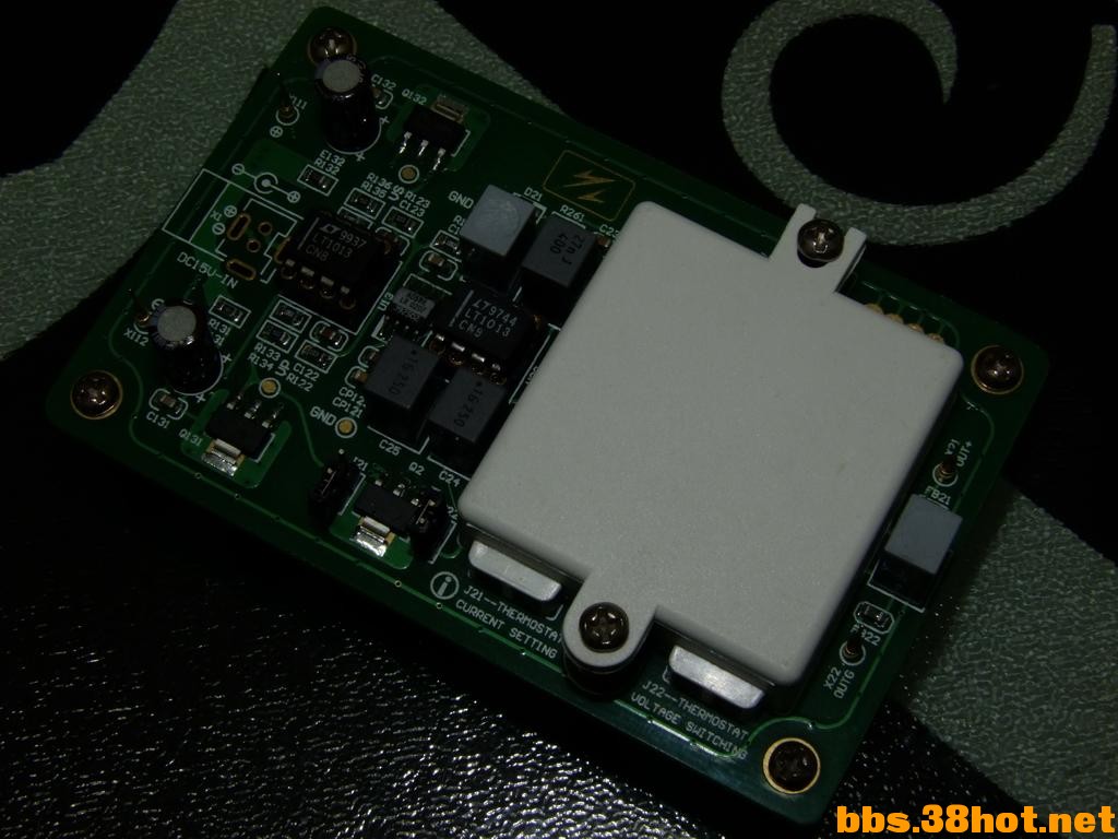

发表于 2014-3-2 20:02:04 | 显示全部楼层
白色的塑料件能给个购买地址么?
 楼主| 发表于 2014-3-2 20:08:21 | 显示全部楼层
bestcf 发表于 2014-3-2 20:02
白色的塑料件能给个购买地址么?
哪有白色的塑料件?

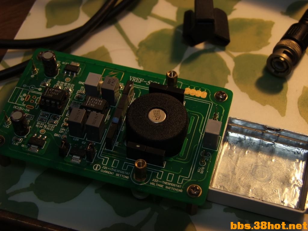

y_u_a_n_l_a_i 发表于 2014-3-2 18:37
我也只上图,不说话,呵呵
把盖子打开看看嘛
发表于 2014-3-2 22:18:22 | 显示全部楼层
强烈抗议暗想操作!请把盖子打开,我们要求透明

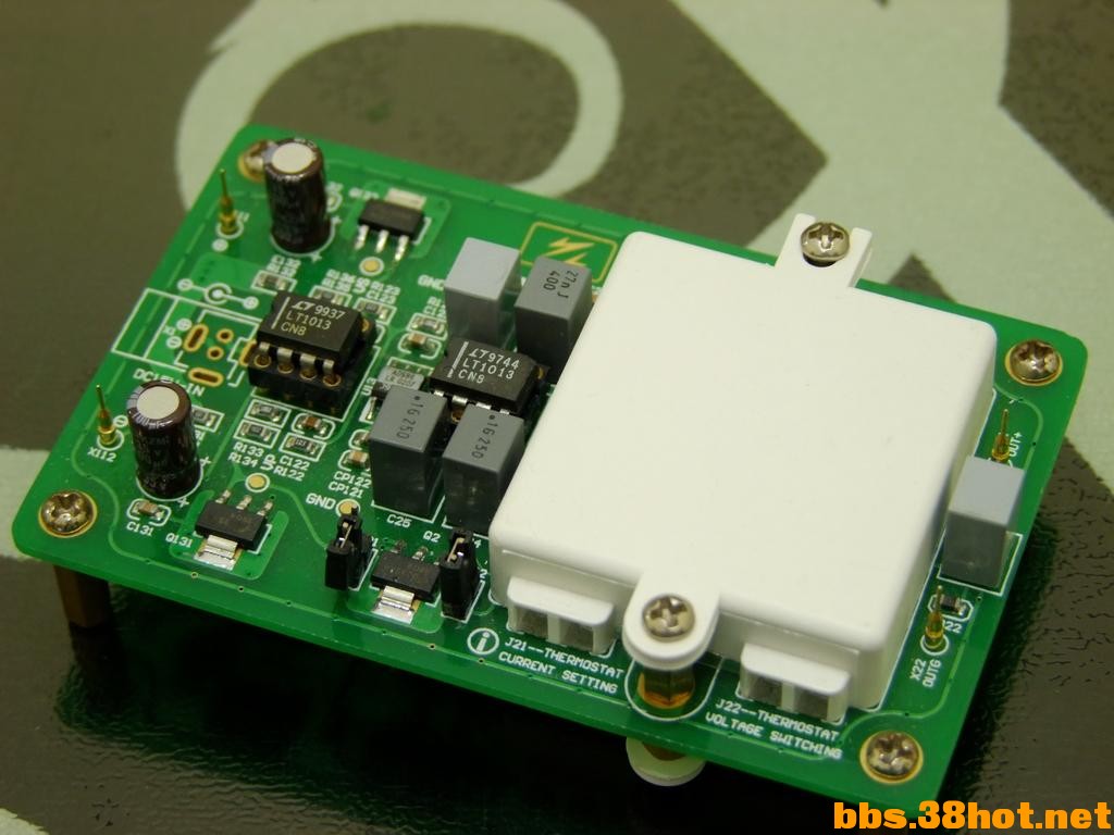

发表于 2014-3-2 23:26:13 | 显示全部楼层
puff 发表于 2014-3-2 22:14
把盖子打开看看嘛
这下你们满足了吧~~~~~~~~~
发表于 2014-3-2 23:27:03 | 显示全部楼层
已回,看楼上

发表于 2014-3-2 23:36:50 | 显示全部楼层
y_u_a_n_l_a_i 发表于 2014-3-2 23:26
这下你们满足了吧~~~~~~~~~
原来还有件内衣啊。。。。。。。。。。。 我倒

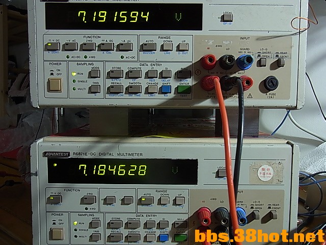

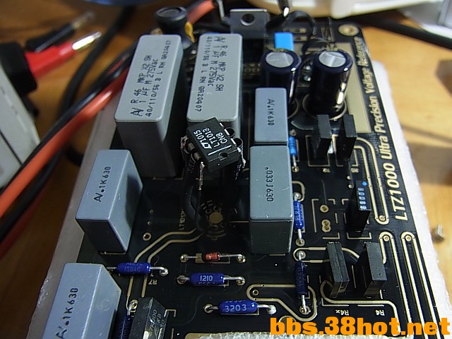

发表于 2014-3-3 01:11:55 | 显示全部楼层

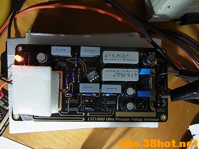

我也上个图,只欠双色球了
下面是JJ标定的7.18462的板子,
上面是古人那的板子和大部分电容,电阻套件----关键电阻是自找的塑封金属箔,LTZ1000CH是之前朋友给的
数字跳动跟JJ的差不多,最后一位3个字,表不太行吧。
初步看这板子:
1)器件标示与JJ电路图不一致,幸好BOM的参数是对得上的。
2)板上的元件符号部分在安装元件后个遮住了,调试时不方便找元件,基本我是要那另一块光板看
3)板子的R4,R5,R8处比较敏感,用手碰相应电阻,数值跳动几十个字。
4)LT1013用停产的TO5-8布线和加了屏蔽环对焊工差的我有焊接难度;
5)那2个LC FILTER散卖加上邮费有点不值
6)很喜欢金封三极管
另外,对于R6871,用JJ的板子,R6871 0V端子短接地和不短接数值跳变就3个字,但用此板跳变上百个字,可能电源供电有差异,有待分析。
当然,此板仅做预焊接和元件数量确认用,不能作为对此PCB的任何意见。
另外,哪位坛友有金封TO5-8的IC座,请联系,不想焊接太多板子了和LTZ1000CH了,但又想看看差异,记得以前有个帖子介绍LTZ1000的时候也看到过那专门用来替换LTZ1000的IC座的
发表于 2014-3-3 10:04:19 | 显示全部楼层
mercyau 发表于 2014-3-3 01:11
我也上个图,只欠双色球了
下面是JJ标定的7.18462的板子,
感谢使用反馈,不足之处将在下一版中努力改正。
发表于 2014-3-3 10:34:31 | 显示全部楼层
我也上个图,只欠双色球了
下面是JJ标定的7.18462的板子,
6871按下SMOOTH键进行平滑处理,跳动小很多。
发表于 2014-3-3 11:14:20 | 显示全部楼层
那是很小,很久都不动,嘻嘻。[s:23]
另外这2台6871 的内部829A基准串联的电阻值差异好大,可能老化太厉害了。外部接了几十欧的电阻确实有改善的。
---有时间就把其中一台换成LTZ1000基准了哦,啊哈哈[s:27]
发表于 2014-3-3 13:01:44 | 显示全部楼层
这下你们满足了吧~~~~~~~~~
那个白色盒子哪里买的?
