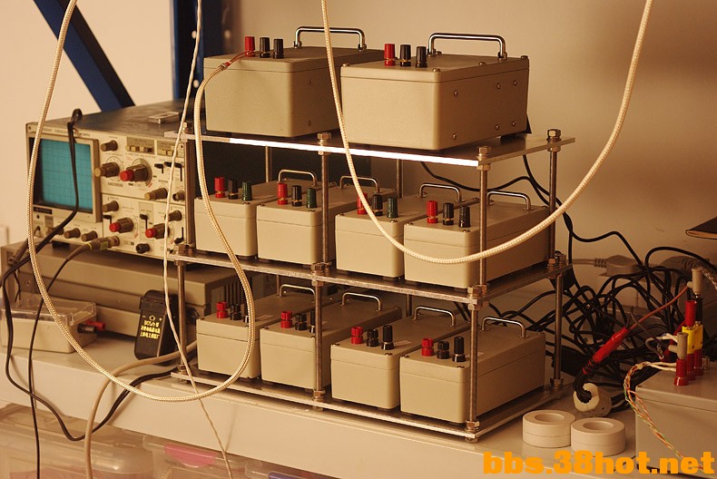

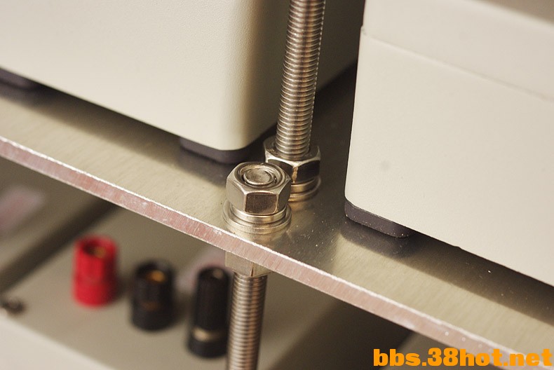

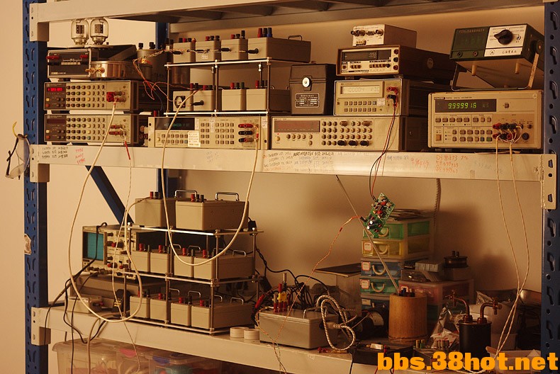

家里基准实在太多了,有18个了,想搞个架子供起来,到处找找不到一个合适的,只能自己搞了。
琢磨了很久,想到了办法,淘宝割了5块5毫米厚的铝板,用了很硬的那种材料,对这个材料文盲,只能这样描述了,到手后确实不错,用手压不歪。5块铝板花掉200来块大洋。铝板间用M8不锈钢螺柱连接。用了18根柱子,花掉100来块。总共花了300元做了两个架子。很牢靠,100公斤的人站上去,没有任何问题。
宽度弄了个和HP仪表一样的宽度,对于这个宽度也是文盲,好像叫标准机架宽度。
以下展示亮骚,具体怎么做,看照片大家自己琢磨吧,不介绍了。

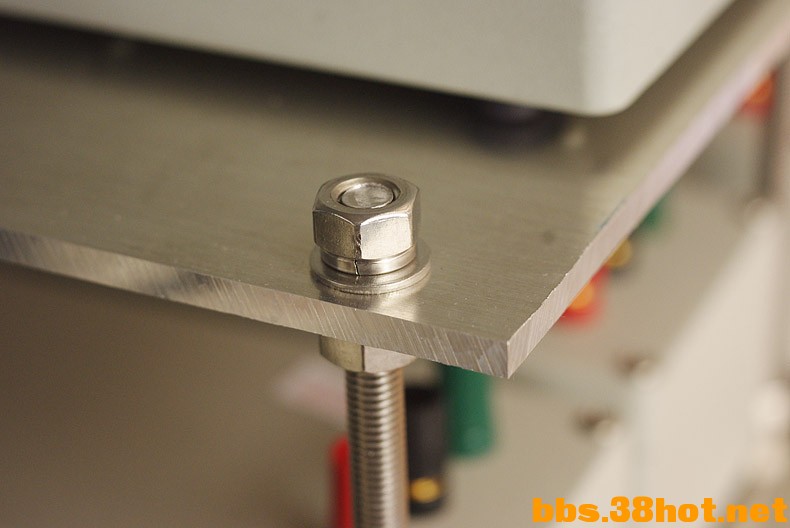

 楼主| 发表于 2014-3-2 06:37:23 | 显示全部楼层
非常结实的不锈钢连接:
 楼主| 发表于 2014-3-2 06:37:57 | 显示全部楼层
 楼主| 发表于 2014-3-2 06:43:04 | 显示全部楼层

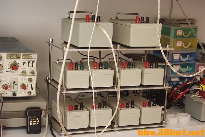

搞好后才发现忘了给电源设置位置了,只能放一边了。

顶顶!楼主应该倒一下角,免得伤手,

发表于 2014-3-2 10:00:37 | 显示全部楼层
左上角那两个大泡是电子管么?
发表于 2014-3-2 10:47:25 | 显示全部楼层
非常感谢楼主的思路,求pm架子和铝板的淘宝地址,谢谢!
 楼主| 发表于 2014-3-2 10:50:32 | 显示全部楼层
abcwr12333 发表于 2014-3-2 07:15
顶顶!楼主应该倒一下角,免得伤手,
谢谢提醒,这个弄不好确实要刮到手。

 楼主| 发表于 2014-3-2 10:53:38 | 显示全部楼层
while1 发表于 2014-3-2 10:00
左上角那两个大泡是电子管么?
是的,高压整流管。
 楼主| 发表于 2014-3-2 10:55:30 | 显示全部楼层
仪器架是本地的货柜店里买来的,花了500元,非常厚实。铝板淘宝上搜索:铝板。跳出一大堆。

发表于 2014-3-2 13:18:52 | 显示全部楼层
研究核武.东西放这么高.要用很累.有时不想用
