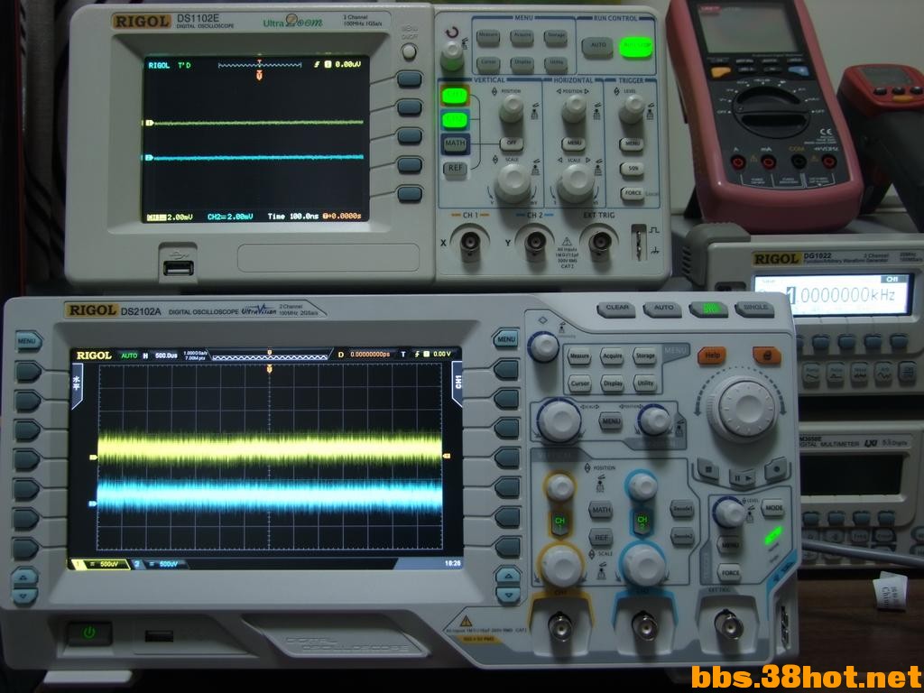

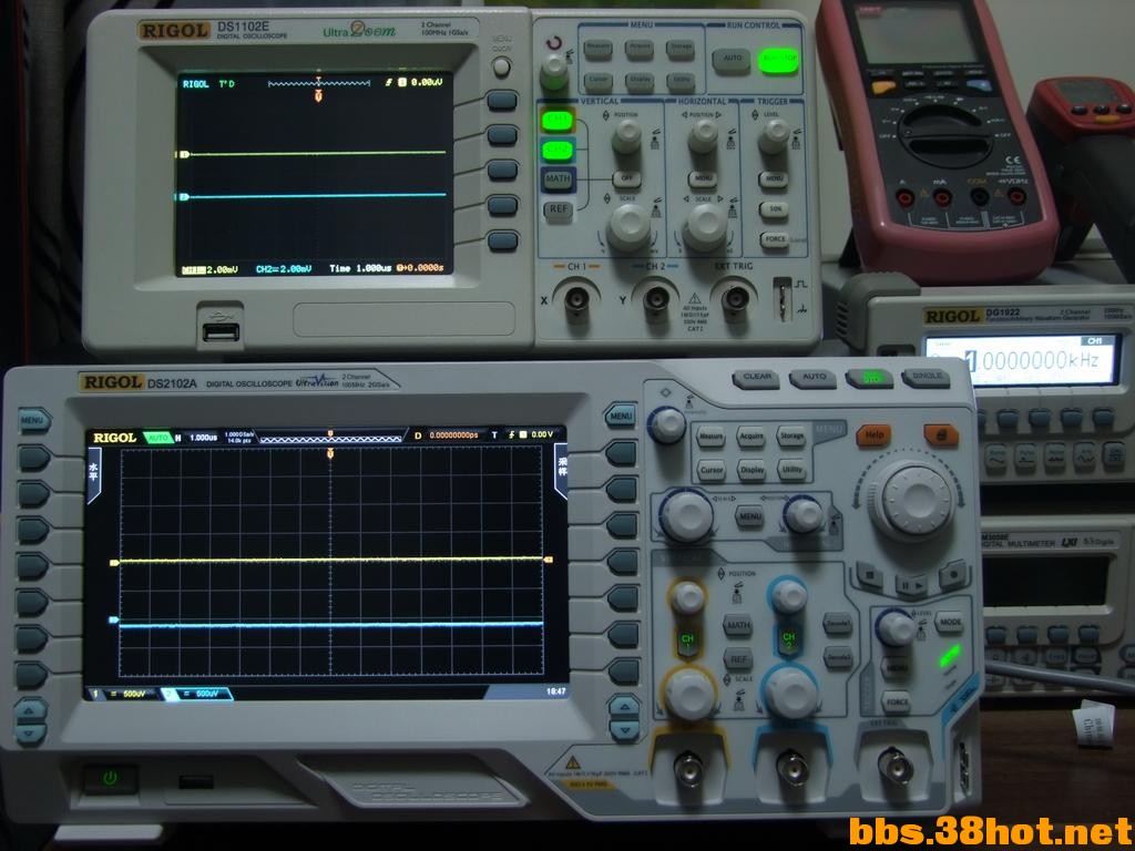

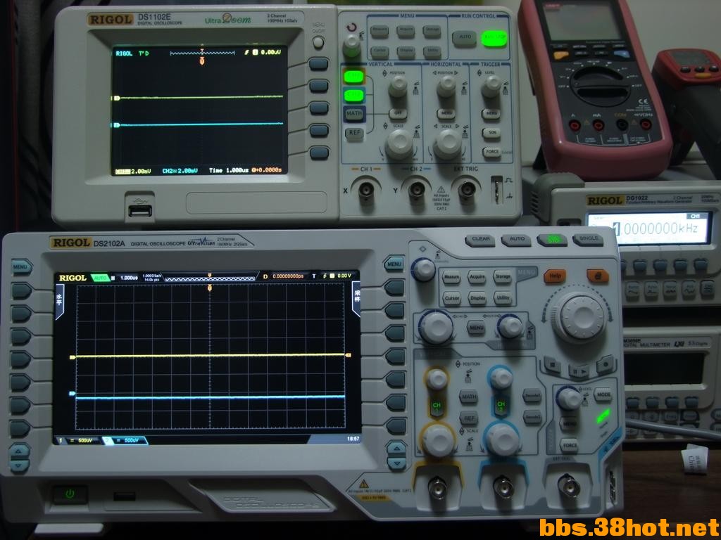

DS2102A VS DS1102E预热时间&自校准
说完外观与操作,来说一个对于完美主义者和新手都有点介怀的问题:首次开机,不接探头把玩把玩,将垂直系数调到最低,突然发现 OMG!通道显示的曲线为何不在理想零伏线上,可能还差的很远,甚至于飘出显示范围外?
不必惊慌!这大多是正常现象,示波器如果要观测小信号,那需要充分的预热时间,一般官方给定的示波器预热时间是半个小时。经历预热时间后,它的每通道显示曲线会基本稳定在理想零伏线0.5DIV以内。
对于用户来讲,我们肯定希望机器的预热时间越短越好,对于上了几百毫伏的信号测量,我觉得完全可以忽略预热时间,但是对于几十毫伏甚至更小的信号,机器的预热是必要的。

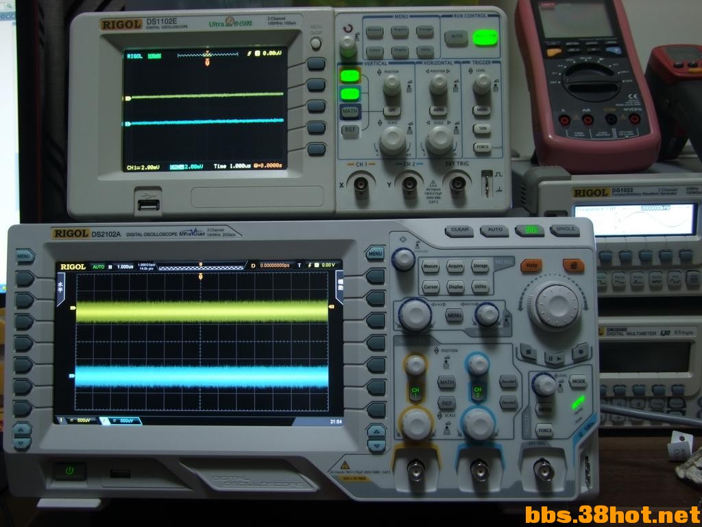

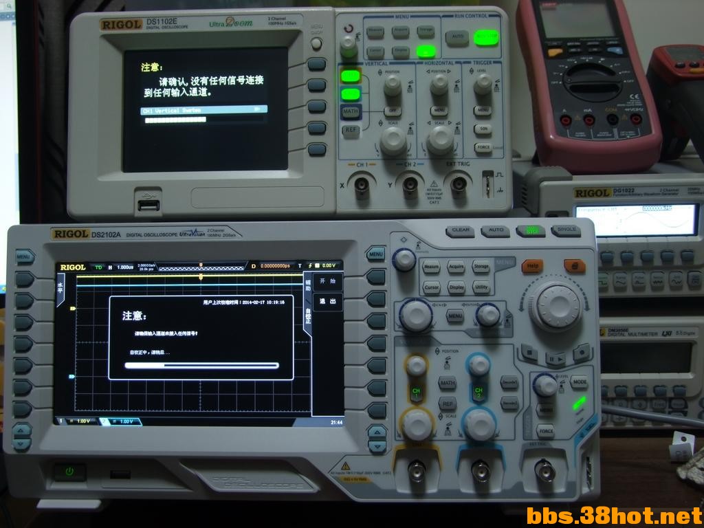

这是开机1个多小时后的两台机器,可以看出两台机器的通道显示都有些有些偏移,这并不是故障,也不是普源所特有的,我公司的DPO2024也有这情况。产生的原因是机器上次自校准的机内温度与当前的机内温度有较大的差异,由于机器内部放大器失调电压等因素受温度影响,最终造成了这种偏移现象,我们可以通过机器自校准搞定的,特别提醒一句:如果你要观测的是微小信号,当室温变化超过5℃,就应该做一次自校准!大信号那就无所谓了
自校准后两台的垂直显示基本理想了。为了测测真实需要的预热时间,准备第二天开机测试。

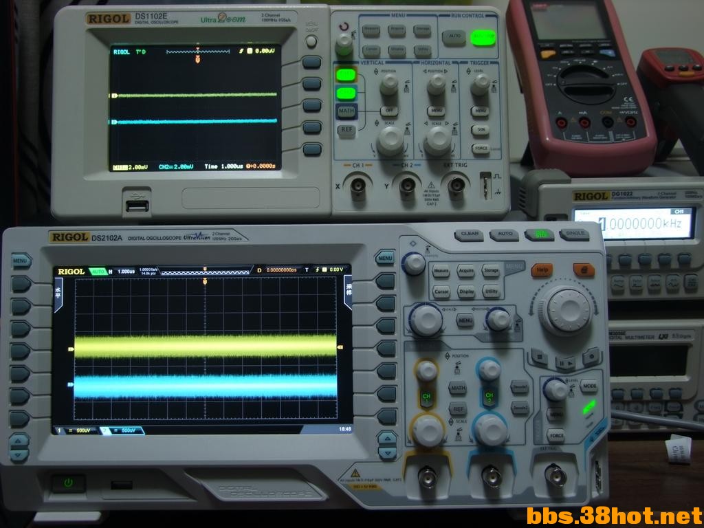

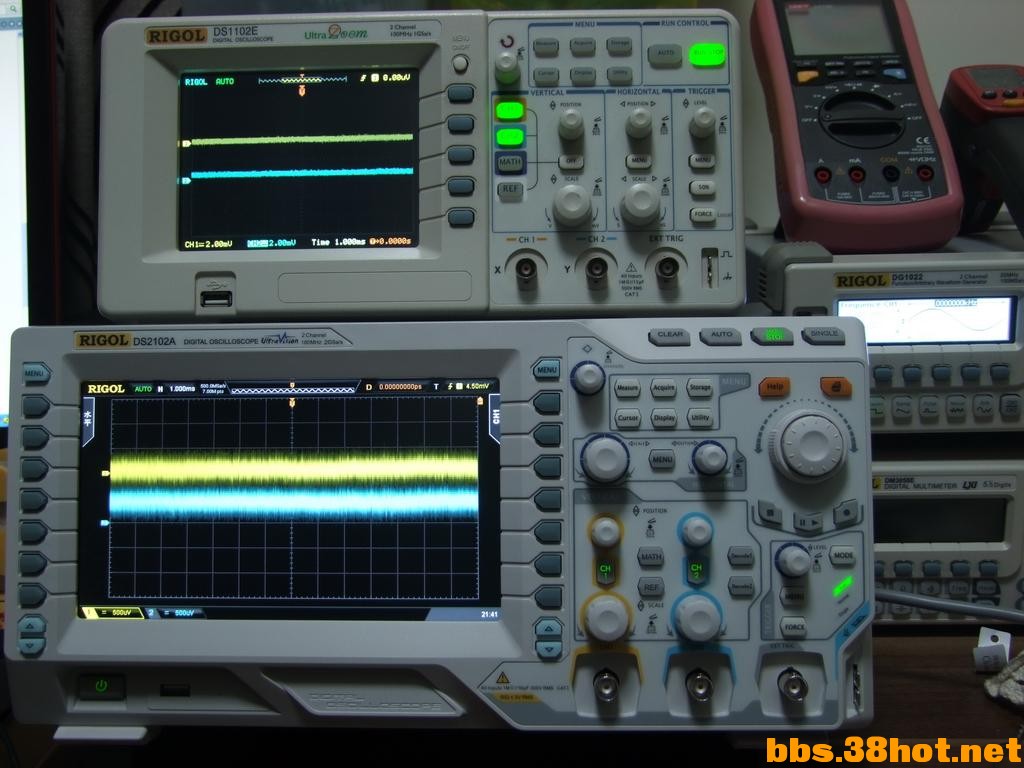

第二天(2月18日)首次开机,垂直系数调为最小,明显都有偏移,偏移还不小!
10分钟后,DS1102E感觉已基本稳定,DS2102A显示正在靠近理想。
20分钟后,DS1102E感觉不出变化了,DS2102A显示仍然缓慢的靠近理想位。
30分钟后,DS2102A显示曲线仍在靠近。
40分钟后,DS2102A显示曲线接近理想,那它是否不会再漂移呢?为了方便观察,将DS2102A的采样方式设为平均256次。
此时可以看出,DS2102A第二通道实际已经负漂移了。
50分钟后,DS2102A的显示线又向下产生了一点点漂移。
60分钟后,DS2102A的基线再次向下产生了漂移。
70分钟后,DS2102A的显示线基本不动了。我记得那天书房的温度大概是5℃左右,从以上这些图看出DS2102A实际需要的预热时间为1小时@5℃。当然官方的测试一般是在18-28℃,在室温高的环境中预热时间应该是会缩短的。
以上图像说明,DS1102E的热稳实际要好于DS2102A。当然这个参数对示波器来说并不重要,做这组测试是让大家对示波器这个特性有所了解,以后在微小信号测试中做好充分的预热即可,无须过于关注。

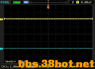

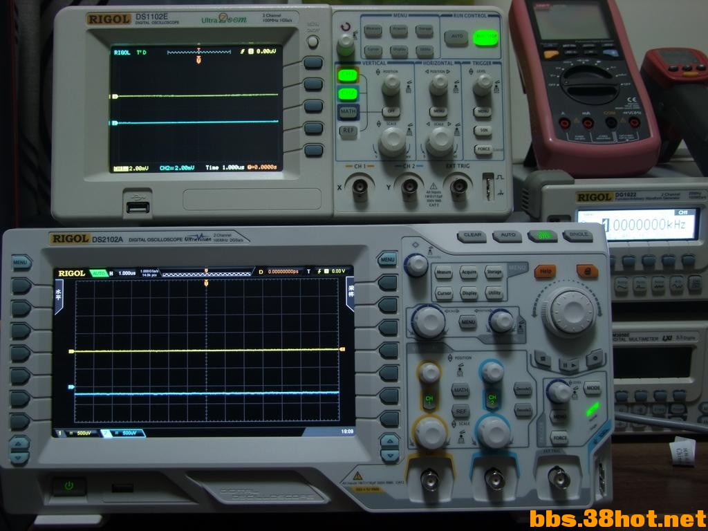

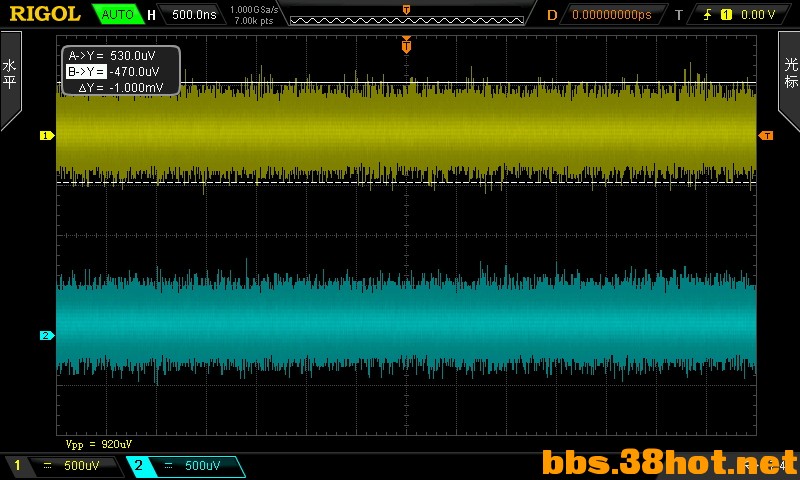

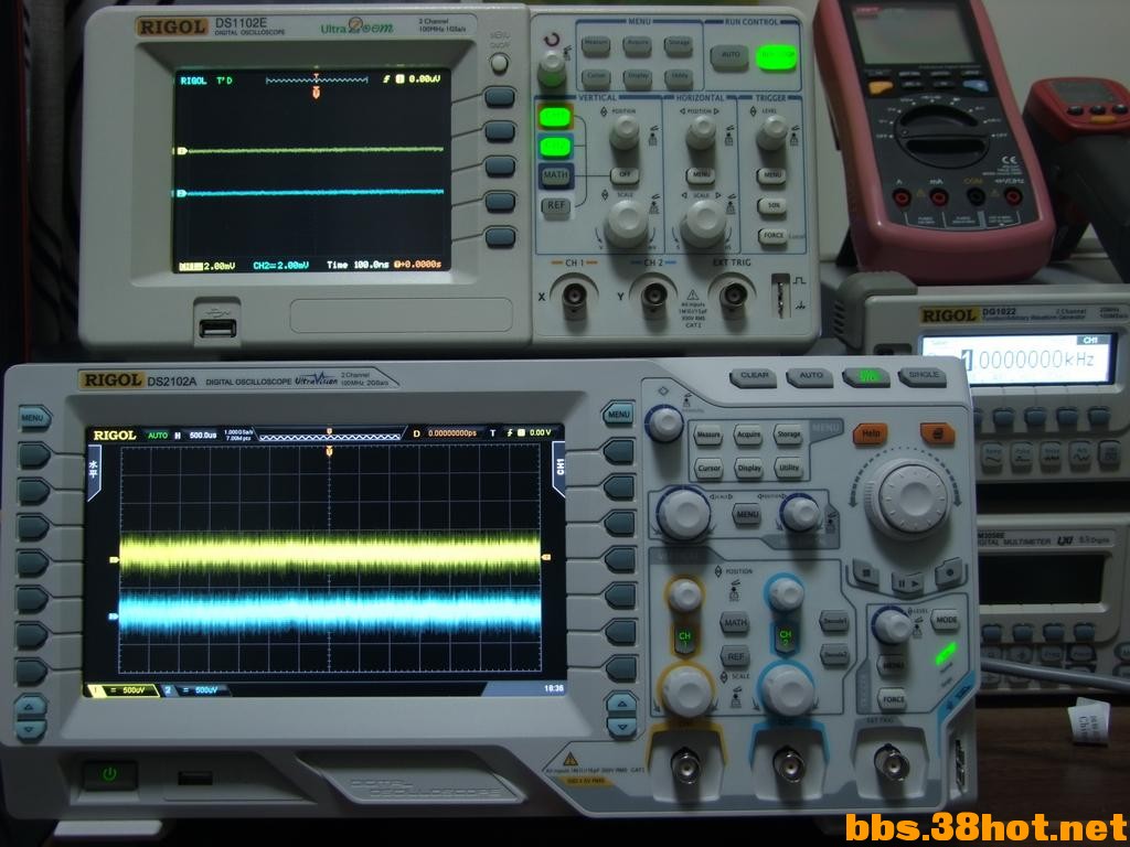

1X模式下,对于垂直系数的调整范围,DS2102A0.5mV-10V/DIV,而DS1102E2mV-10V/DIV0.5mV /DIV这个参数是我购买这台示波器的初衷之一,下面看看它的实际表现。

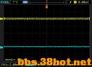

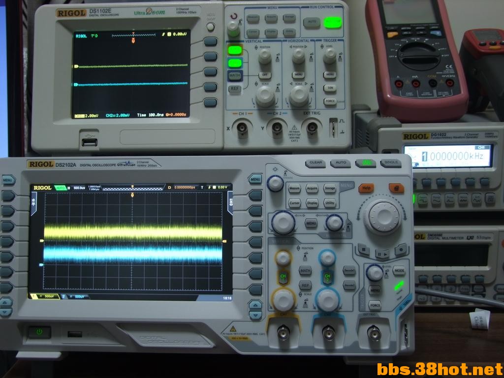

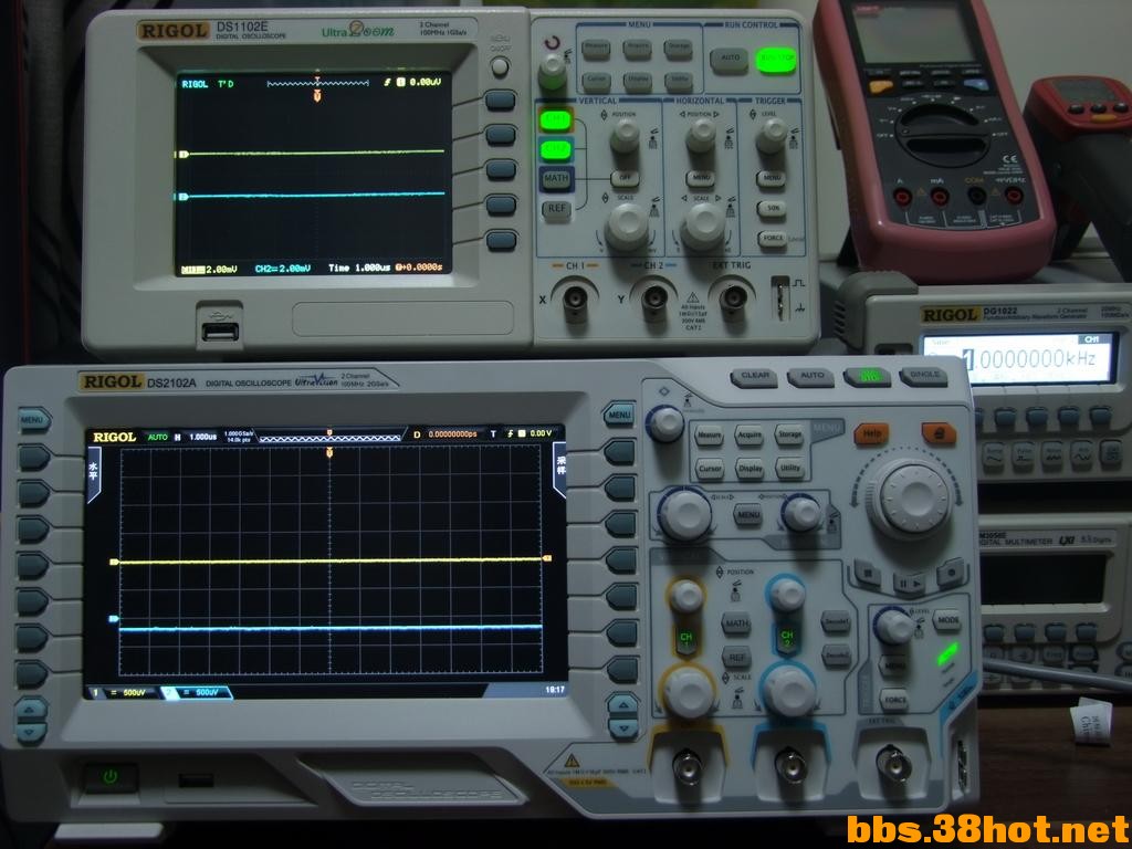

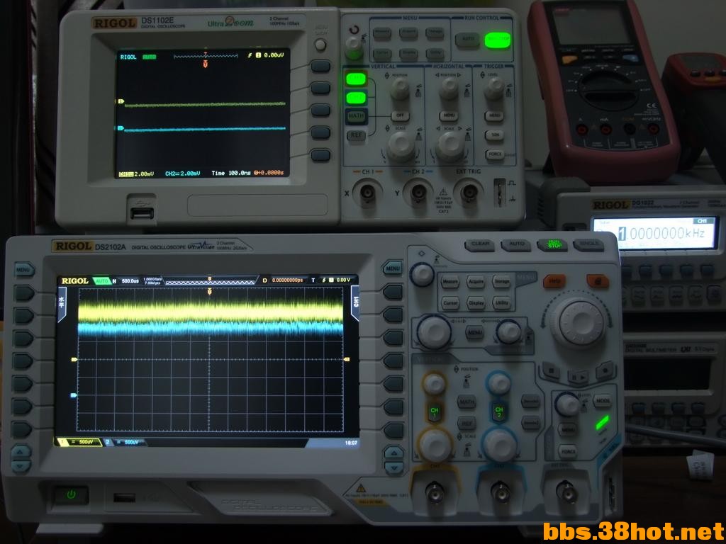

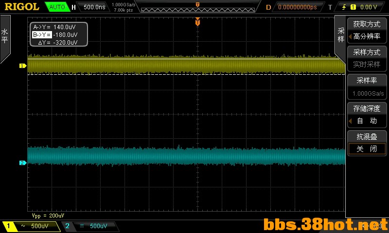

我对DS2102A这个参数在普通采样模式下的表现很不满意。可以看出,DS2102A在普通采样模式下,如果不开启带宽限制,底噪显得很大,达到了1mVpp,占去横向两格,这会造成根本无法观测微小信号细节,那这样小的垂直系数到底有什么意义呢?而DS1102E也不过500uVpp,仅为DS2102A1/2,占去横向1/4格。在开启带宽限制后,底噪有很大的削弱,DS2102A200uVpp-350uVPP左右,不过同样开启带宽限制的DS1102E也降到了250uVpp左右,就普通模式下显示出的底噪看,DS1102E是要优于DS2102A

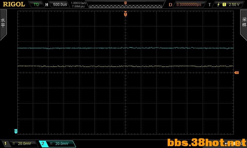

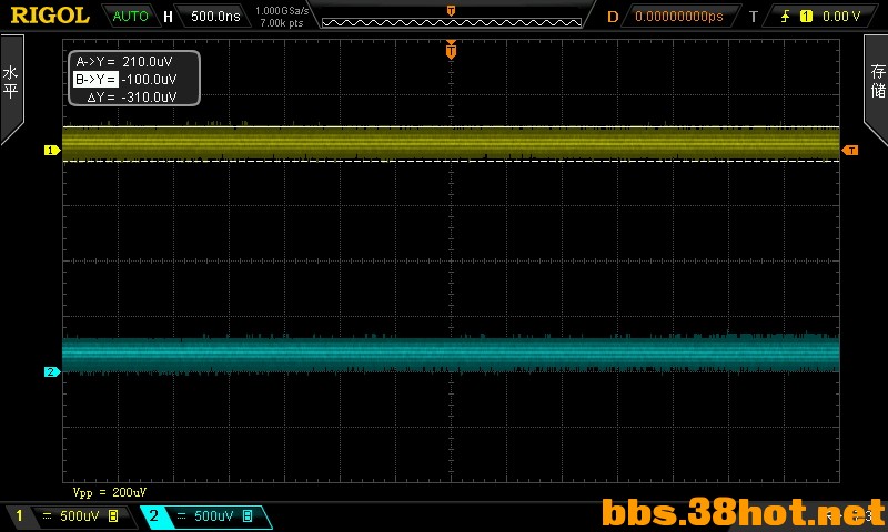

DS2102ADS1102E贵那么多,普源既然敢设置有0.5mV /DIV这个垂直系数,总不能就这样白瞎了吧?否则先不说消费者,估计连他们公司的技术分管老总和总监都看不下去!我在示波器上垂直设置区与采样设置区捣鼓,在采样菜单>获取方式,找到了‘高分辨率’这个选项,官方手册上的解释是超取样技术,官方说达到某些条件,此设置会让垂直系统分辨率为12位。那它会不会有助于观测呢,我试了试。

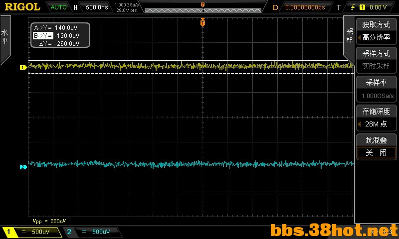

将采样菜单里获取方式改为‘高分辨率’,底噪一下就降了很多!和开20M带宽限制基本一样了。此处存储深度设置为‘自动’,实际为7k pts
将存储深度加深到28M(此为破解后所拥有的),高分辨率模式下图像显示底噪能更小。
那‘高分辨率’对所有波形测试都有效吗?会不会有些波形并不适用,我看了看它的官方解释原理:该模式采用一种超取样技术,对采样波形的邻近点进行平均,可减小输入信号上的随机噪声,并在屏幕上产生更加平滑的波形。通常用于数字转换器的采样率高于采集存储器的保存速率情况下。注意:平均高分辨率模式使用的平均方式不一样,前者为多次采样平均,后者为单次采样平均

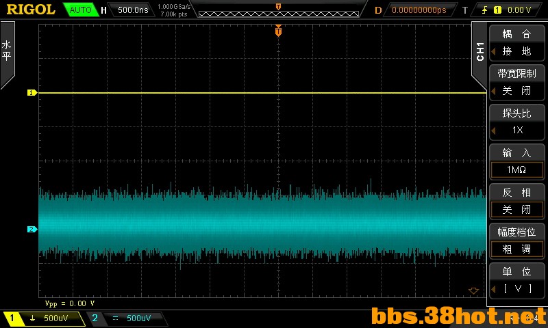

这里要吐槽一下普源示波器垂直菜单耦合项的接地,DS1102E与DS2102A都是这样,当通道耦合为接地时,屏幕上直接就是一条非常理想的直线,根据我的经验判断这应该只是在图像显示上的虚假处理。真正的内部硬件接地在最小垂直系数时绝不可能得到那么平齐无噪直线,我专门比较过泰克的DPO2024,它的接地才是真实现象的反映。
CH1通道的接地图像是否很假?还不如将‘接地’改名为‘基线’更贴切、不虚假!本身这个选项也没多大的用,调通道垂直基线升降时偶尔可以用用。

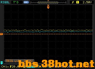

虽说示波器只是个电压定性仪器而不是定量仪器,但它也有相关的垂直精度指标。在垂直精度上,DS2102A的直流增益精度为2%,偏移精度为0.1DIV+2mV+1%。为了测量这个参数,我用9V电池给一个电压基准芯片MAX6325芯片供电,用6 1/2万用表34410A测出这片MAX6325的输出电压为2.500V,用示波器测量这个值得到下列图像:
为了能在屏幕上显示出测试线,两台示波器都向下偏移2.50V电压。理想情况,通道所测的值应该正好在屏幕中心线上。如图可以看出,DS1102E两个通道显示值为2.508V左右,偏了0.32%,表现较好;DS2102A的两个通道显示值为2.508V和2.532V,CH1偏0.32%,CH2偏1.3%,将CH1和CH2的探头互换后,数据发生了互换变化,这说明是由一个探头的因素产生了较大的偏移。虽然有些偏差,但都在数据手册指标范围内,还有测试日为2月26日,书房温度为12℃,一般官方指标是在18-28℃测得的。
