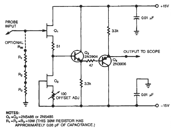

分享一个高输入阻抗有源探头电路
819
分享一个高输入阻抗有源探头电路
xuplastic
xuplastic
发表于 2014-2-27 15:13:36
据书上说输入电容很小,只有0.29pF
我做了一个,缺点是容易振荡········
xuplastic
xuplastic
发表于 2014-2-27 15:15:30
振荡原因和电源线有很大关系,最好是能屏蔽电源线,独立电源供电
jigsaw
jigsaw
发表于 2014-2-27 23:50:01
多大的带宽?
