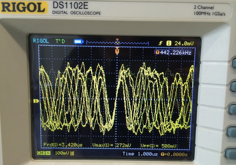

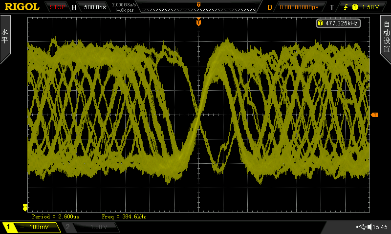

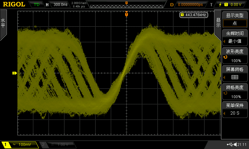

DS1102E与DS2202A的VCD眼图
2202A

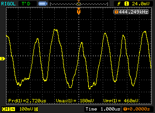

1102E,U盘保存图片只能是这样了
只有用照相看看实际显示效果

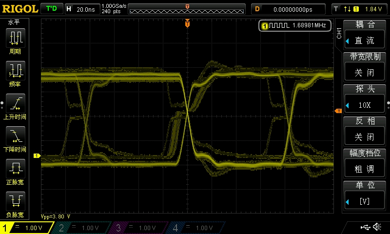

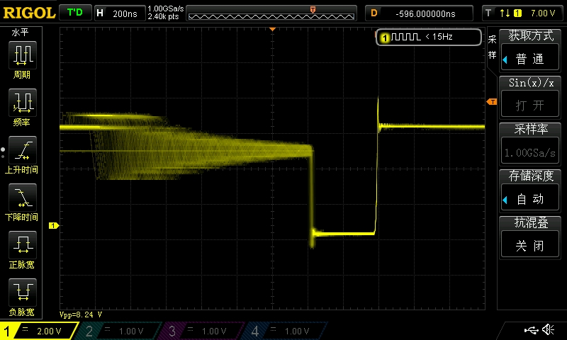

11楼zhikai_wu贴上来的DS1104的效果图
发表于 2014-2-26 16:00:34 | 显示全部楼层
没看出来眼睛啊
发表于 2014-2-26 16:11:05 | 显示全部楼层
哦你说的是1102e的触发没有2202a的好是吧
发表于 2014-2-26 16:21:12 | 显示全部楼层
看不出来,还是照相好点,直观。
发表于 2014-2-26 16:35:18 | 显示全部楼层
DS2202我个人也有一台,用着不错。
发表于 2014-2-26 16:50:11 | 显示全部楼层
2202的眼图表现很接近模拟示波器了
发表于 2014-2-26 17:49:55 | 显示全部楼层
感觉DS2202A的灰度也不怎么样
发表于 2014-2-26 18:08:35 | 显示全部楼层
比TDS754D要好吧
发表于 2014-2-26 18:36:42 | 显示全部楼层
终于看到2000系列的眼图了,还不错,两台示波器都使用余辉功能了吗?
发表于 2014-2-26 20:04:00 | 显示全部楼层
白折腾。。要是看眼图,找个40M以上的模拟的最好。
发表于 2014-2-26 21:20:02 | 显示全部楼层
刚试了我的DS1074看来不比20系列的差,哈哈
发表于 2014-2-26 23:33:10 | 显示全部楼层
楼主是否是把示波器那个显示“点与点连接”打开了,显示得好乱啊,能否只让他更新点?
 楼主| 发表于 2014-2-26 23:35:03 | 显示全部楼层
改天关掉试下

发表于 2014-2-27 12:51:41 | 显示全部楼层
看这个图。应是把开发点点连接显示,建议把这个功能关了,再试一下.

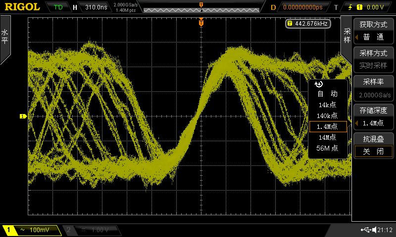

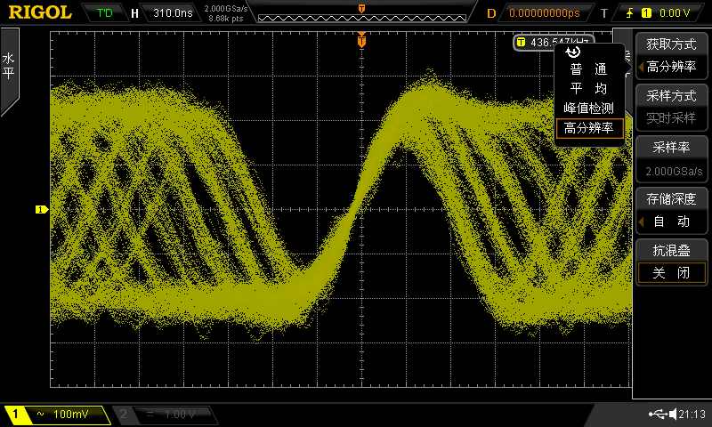

 楼主| 发表于 2014-2-27 21:23:26 | 显示全部楼层
关了,顶楼已更新

发表于 2014-2-27 22:29:05 | 显示全部楼层
kunc 发表于 2014-2-27 21:23
关了,顶楼已更新
看了那 图,还是和原来差不多,虽然波特更新率上去了,不知是不是他们的插值算法有点问题 。国产示波器还是得加油。

发表于 2014-2-28 08:10:53 | 显示全部楼层
打开辉度显示(非余辉)看看什么效果,估计更接近模拟示波器了
