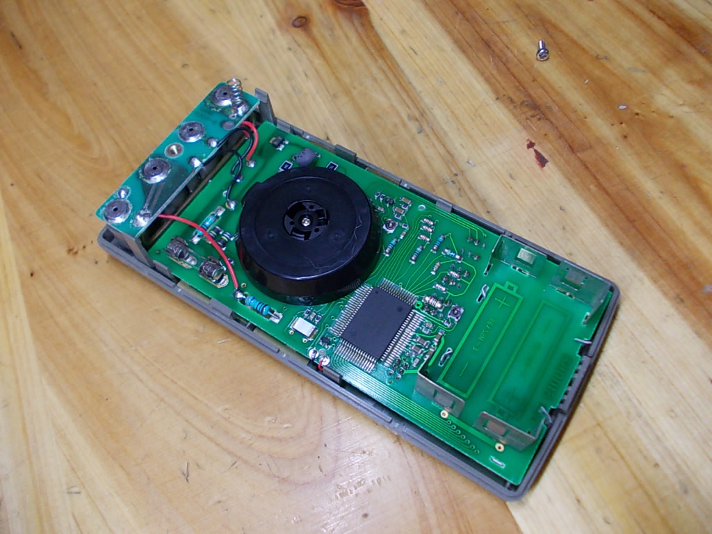

数字万用表误用电阻档测电压,现在电阻档数字不停的跳动,这一般是哪里出问题?电压档还可以

估计是输入回路电阻烧了,电压档正常说明A/D转换电路正常,就照电阻回路下手吧。

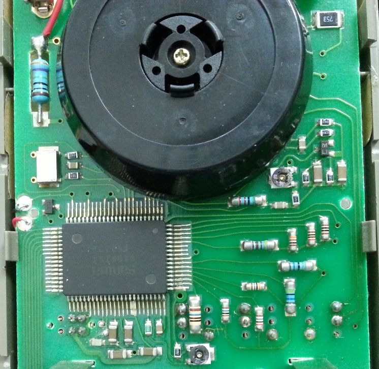

 楼主| 发表于 2014-2-26 14:38:37 | 显示全部楼层
是指图片中黄色的那些电阻吗?

看是什么表?故障不同的。
发表于 2014-2-26 21:16:29 | 显示全部楼层
可以检查一下电阻挡保护电路的3极管是否击穿
 楼主| 发表于 2014-2-27 16:43:36 | 显示全部楼层
是那三个焊脚的元件吗,这种元件什么情况才算合格呢?

手持表,sanwa cd-720
发表于 2014-2-27 19:35:00 | 显示全部楼层
图上看不出什么型号的表,光看板子也不知道在那里?要找到电路图,从图上分析。这表我不熟悉。

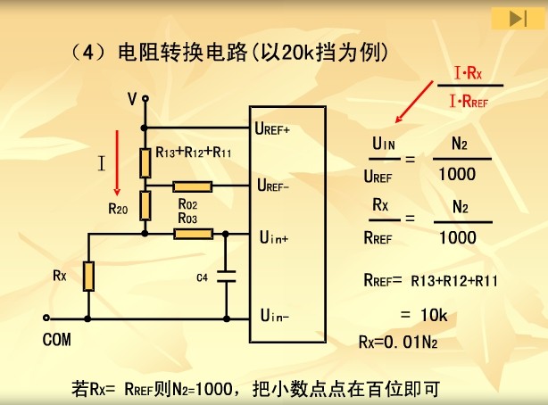

发表于 2014-2-28 22:05:31 38hot手机频道 | 显示全部楼层
找找主芯片的图,我修vc70d是这么搞得
