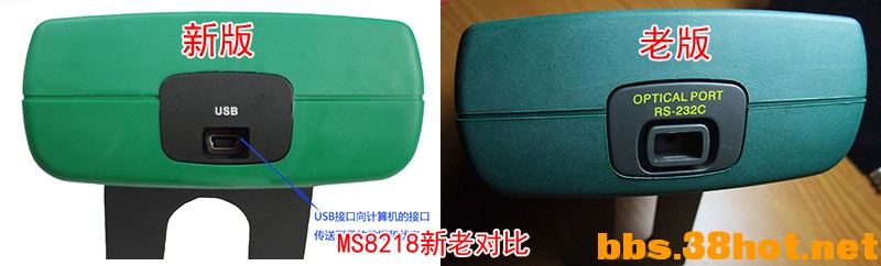

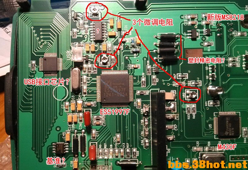

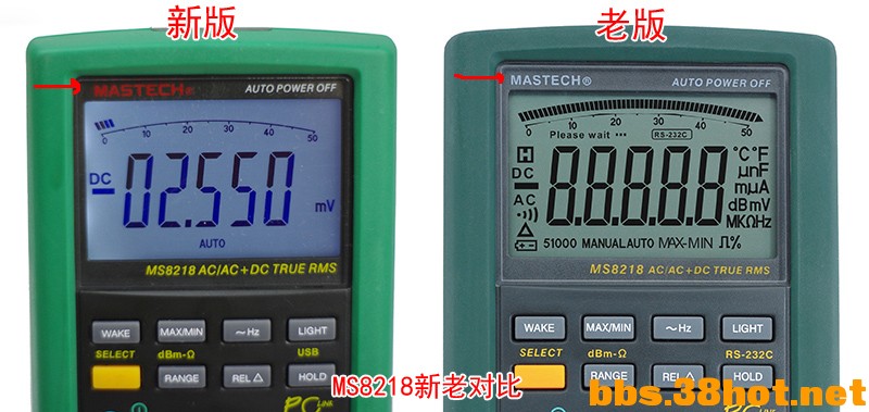

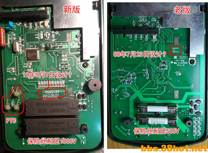

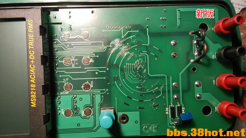

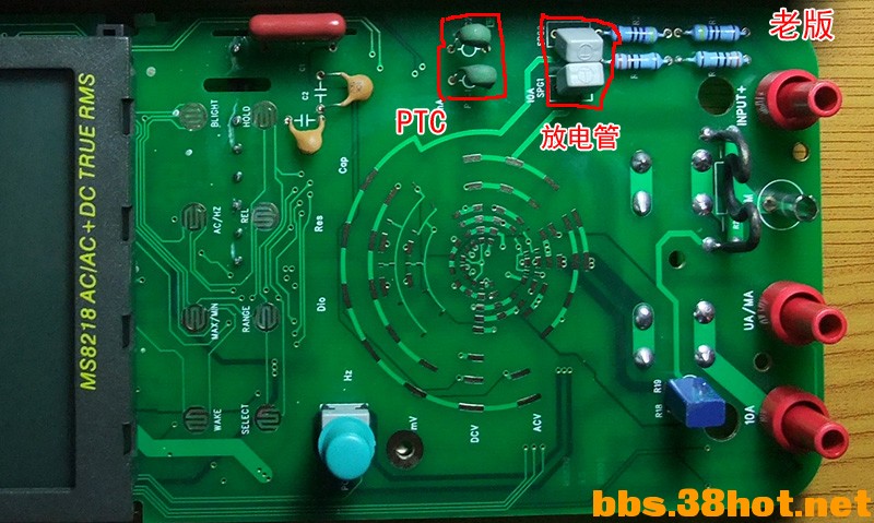

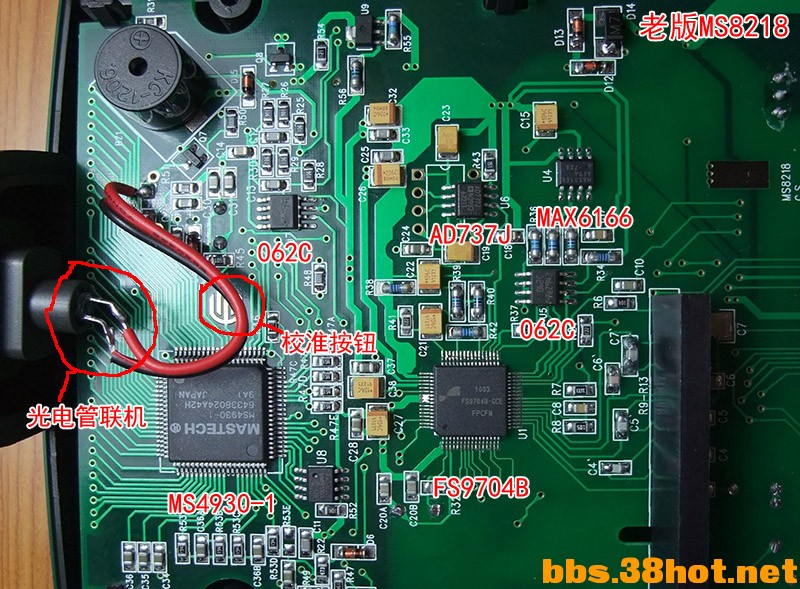

看了坛友freehand新买的MS8218的拆解图,又去淘宝上找了几张外观图,对比老版MS8218
发现新版除了外壳和型号保持不变,其他都是重新设计的。图片不是很清晰,只能做初步的比较和推测。
新版外壳颜色淡了,商标是红色字体。
新版是USB接口。
新版有三个微调电阻,这玩意是不稳定因素啊!后背校正按钮也不见了。
单片机换成德仪的M430F,主芯片也换了。
新版保险丝升级了
新版少了放电管(过压保护)

话说一般的万用表数据口输出都是光隔离,这个新版的用usb隔离怎么办?

新版作工也了了。。一张图上看到有叠焊的情况,,并且焊得歪歪扭扭的,不美观 比fluke还有差距。

es51997f是啥?
jarvis21
jarvis21
发表于 2014-7-28 10:58:03
http://www.cyrustek.com.tw/product-1-60000.htm#ES51997
万用表芯片

我怎么觉得老版看着更好啊...
电位器校准虽然方便但是可靠性差
