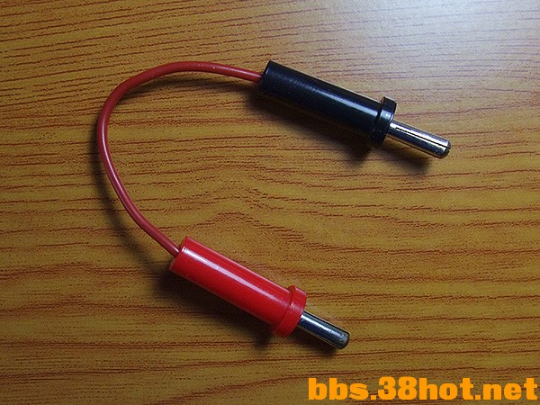

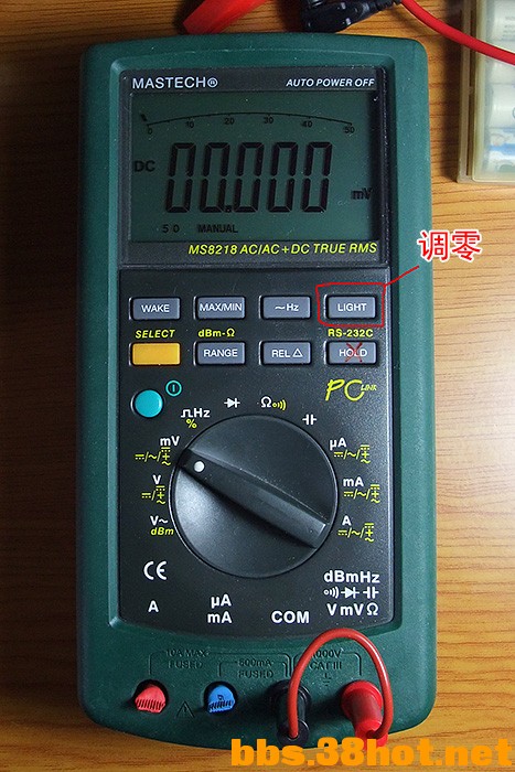

有坛友抱怨MS8218的翻转误差大,调零后还是不理想,其实通过仔细调零是可以控制在1个字以内的。
校准该表不用开盖,整机无可调电阻,操
作按键就可以自动校准。
1.先按下仪表背后的调校按钮,再打开仪表
电源开关,然后立即放开调校按钮,仪表
进入调校状态。仪表进入调校状态的特点
是一开机就进入手动量程(显示MANUAL)
。而非调校状态的开机是自动量程(显示
AUTO)。
2.用短路线插入表笔插座,放置15分钟以上
等温度平衡(将热电势的影响减到最小)
,不可再用手触摸插头,这步很关键。
3.耐心等待数字显示稳定后按“LIGHT”键调零。原
厂的校准资料里说按“Hz”键调零,我手上
这块表按“Hz”没有反应, 估计是资料有误。
各个档位的每一个量程都要进行调零。
4.完成后,关闭电源-再打开电源就退出调校状态了。
注意:调校状态下千万不要按“HOLD”键,
这个键是输入标准源后校对精度用的(需
要40mV 400mV 4V 40V 400V 800V标准源
自制的短路线,热电势比较大。
也可以买商品短路线
准确调零后各档翻转误差可以控制在1个字以内。图为测相机锂电。

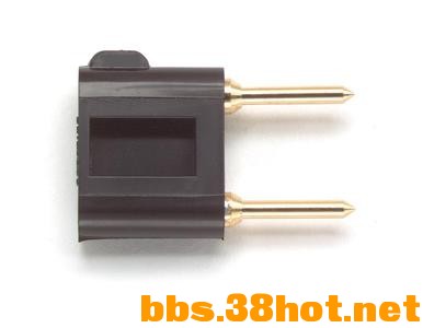

楼主这个商品短路器哪里有卖的?

短路器淘宝上应该有,我没买,图是网上找来的。

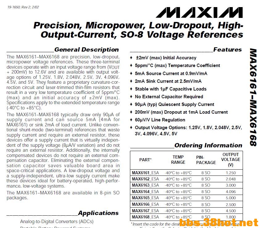

这表有啥基准?
 楼主| 发表于 2014-2-25 13:12:52 | 显示全部楼层
我手上这块表的基准是 MAX6166

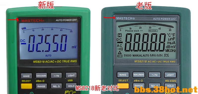

一个关键问题,不开盖如何知道是新版呢

这种短路器,自己完全可以DIY,何必花冤枉钱。

你搜关键词“香蕉短路”

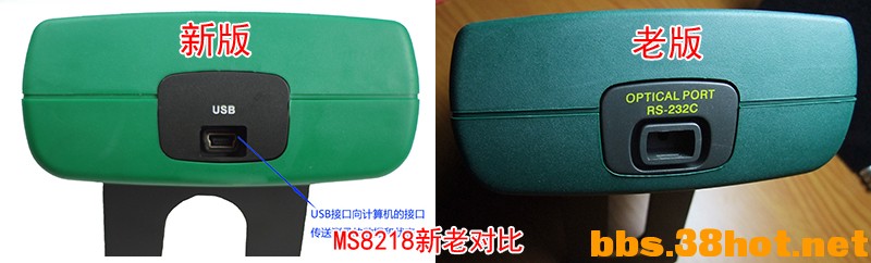

一个关键问题,不开盖如何知道是新版呢
淘宝上找了几张图对比一下,新版的外壳是绿色的,老版是墨绿色。
新版的 【MASTECH】 商标是红色字体,老版是白色的。
新版的联机线是USB接口,老版是RS-232接口。
