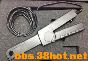

看到坛子里拆了个FLUKE I310S,看里面的电路比较普通,
也准备拆开看看里面怎么样,不过只拆开侧面2个园塑料片后,就找不到从哪里下手了,
哪位能告知一下怎么拆开吗?
发表于 2014-2-24 19:15:49 | 显示全部楼层
有贴纸,要先撕开,里面可能有罗斯。
 楼主| 发表于 2014-2-24 19:20:57 | 显示全部楼层
sssaaa 发表于 2014-2-24 19:15
有贴纸,要先撕开,里面可能有罗斯。
贴纸部分用手指甲压过,好像没发现有螺丝孔用的凹痕
怕直接撕下贴纸搞得成色不好
发表于 2014-2-24 19:23:44 | 显示全部楼层
找块磁铁试试。

发表于 2014-2-24 21:14:04 | 显示全部楼层
拆开侧面2个园塑料片后,把中间那个轴顶开,就分开了。没螺丝的。

 楼主| 发表于 2014-2-24 21:39:28 | 显示全部楼层
谢谢,看到中间轴上的弹簧,以为要拆别的地方,明天试试

 楼主| 发表于 2014-2-25 20:53:50 | 显示全部楼层
谢谢 顺风堂的方法.
终于拆开了,
