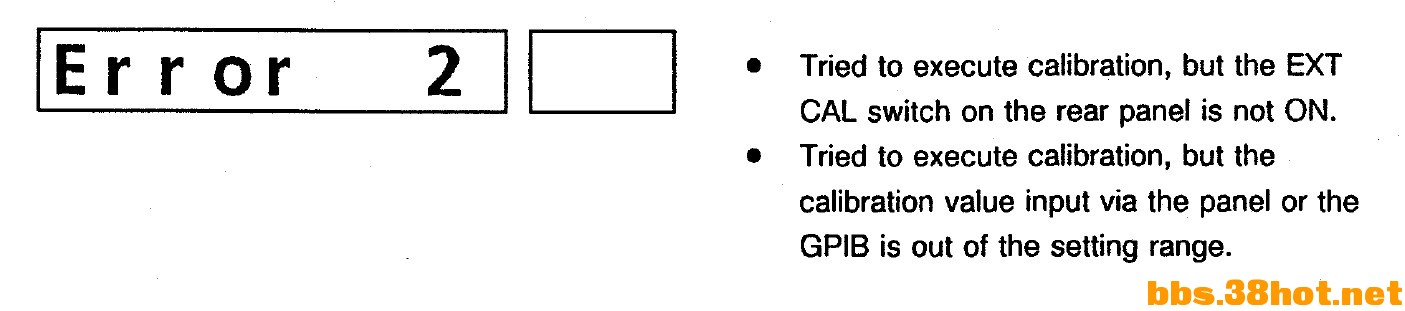

昨天刚到手的R6871E零点那个大啊,就是20V档和20kΩ档好些。做了校零,但是交流电压档和交流电流档校零失败,显示:Error  2    请 大家帮忙,深表谢意!

38度购的爱德万R6871E到手2014年2月23日星期日

发表于 2014-2-24 13:45:08 | 显示全部楼层
2014年2月23日   室内温度14℃    开机〉2h  两端短路(短 ...
那英文大意就是外部校正开关没打到ON位置,按校正就显示E2,或者输入值超出对应的档位的校正值也会E2
---你的零位值超出可接受的值,所以E2啊
---直流的零位只能小于满量程的1/100,其他交流好像是1/10的,交流好像是按1/10的位置来调的。
没有交流源,直流源,电阻源,你只做直流的零位校正就好,别的,没门

 楼主| 发表于 2014-2-25 19:26:23 | 显示全部楼层
调零的时候,是5个功能的所有档位一起调的,所以不会出现校正开关的错误。
 楼主| 发表于 2014-2-25 19:30:08 | 显示全部楼层
零位残值即便在交流电压和电流档位也没有超过1% 。
 楼主| 发表于 2014-2-25 19:34:38 | 显示全部楼层
