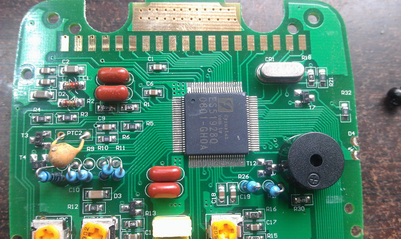

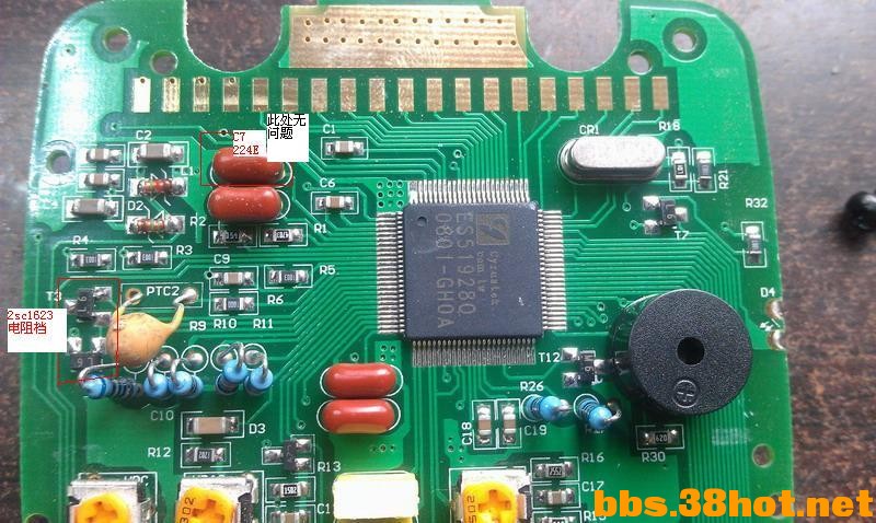

胜利VC70D怪问题,电阻档自动显示3.606K欧,短接表笔显示0欧。
                                二极管档显示1.169
何解????

 楼主| 发表于 2014-2-23 20:17:59 | 显示全部楼层
电压档没问题,测电阻明显偏小,超过3K的就一直显示3K

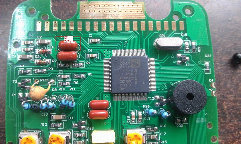

 楼主| 发表于 2014-2-23 20:48:12 | 显示全部楼层
刚才把C7  标的224E拆掉不显示3.606K了,只显示0。拆掉后无法测量,一直显示0
发表于 2014-2-23 21:27:24 | 显示全部楼层
C7不能拆掉的,清洁电路板,重点在插口。

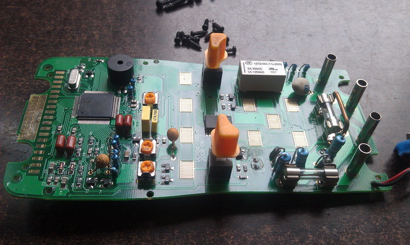

发表于 2014-2-23 21:59:02 | 显示全部楼层
用万用表测一下贴片三极管和二极管,看看有没有问题。

 楼主| 发表于 2014-2-24 08:13:49 | 显示全部楼层
谢谢指导,粗测没发现问题。有时间在搞

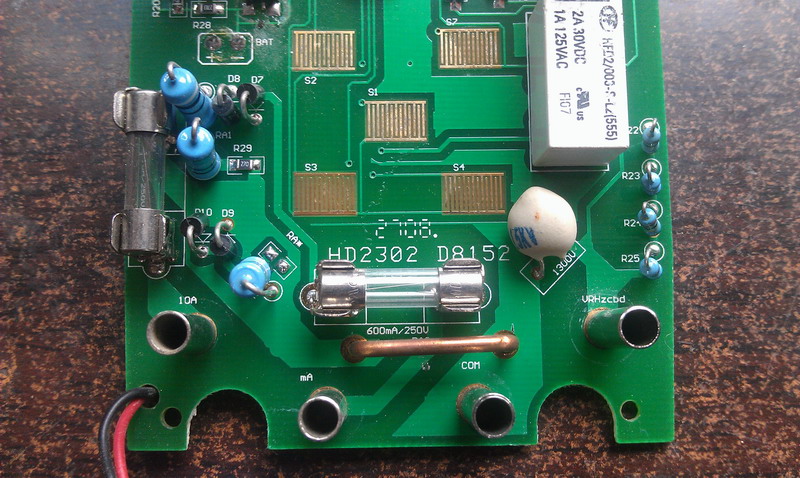

发表于 2014-2-24 13:35:52 | 显示全部楼层
查一下电阻档的保护电路    这表是不是误测电压造成的   应该问问机主

 楼主| 发表于 2014-2-24 16:11:08 | 显示全部楼层
估计是用电阻档测了电压了。谢谢指点

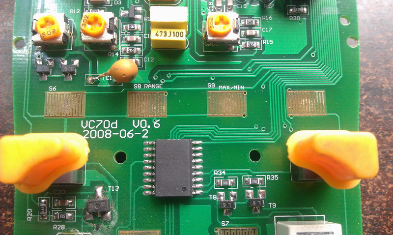

 楼主| 发表于 2014-2-24 20:46:30 | 显示全部楼层

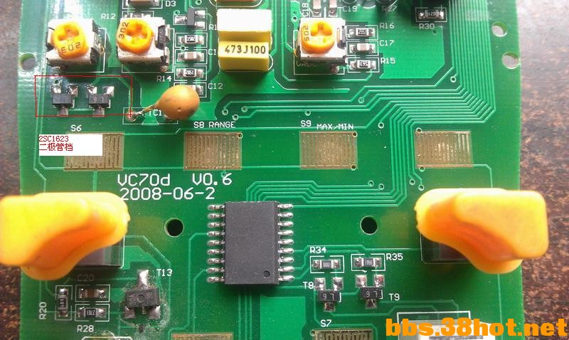

谢谢楼上各位,此表已修复。看来这表保护还是挺好的
换了4个2SC1623解决,没有1623用BC847C代换的
