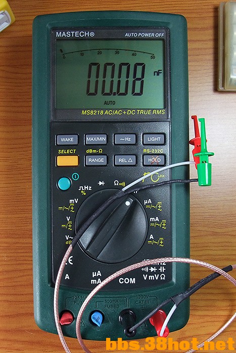

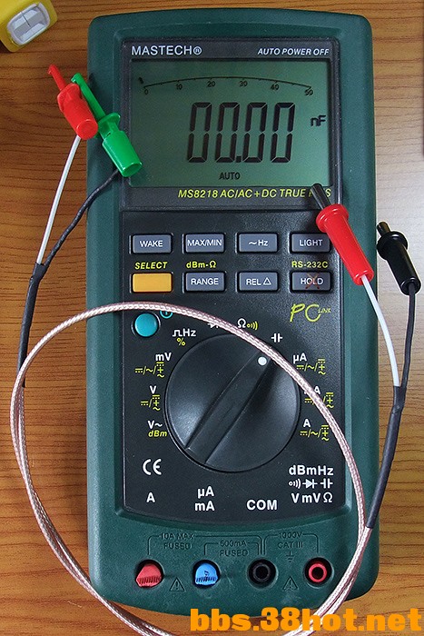

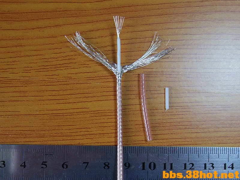

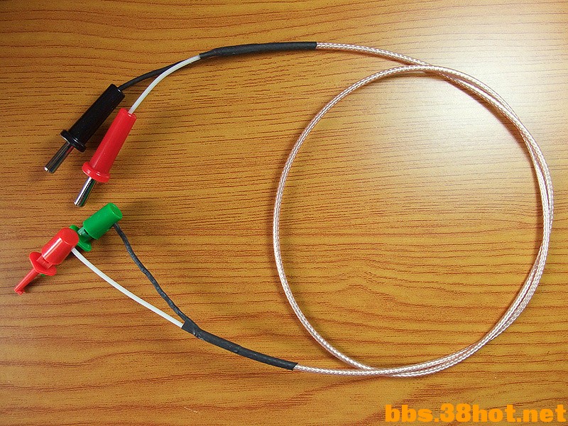

用的是50-1.5同轴线,小号测试夹,香蕉插头是测温线上拆下来的。
镀银特氟龙线,外径约3毫米。内芯接正极,屏蔽层拆散撸顺拧成一股后套上热缩管接负极。
测一下线的电容值,未接线零
插上后0.08nF(80pF)(线长约50厘米)

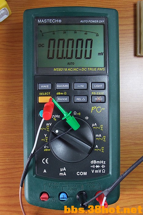

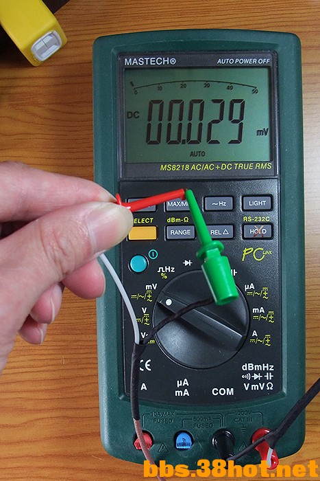

+- 短路,用手给+级测试夹加热(室温13摄氏度),显示0.029mV(29uV)
由于香蕉插、夹子是焊锡连接的,热电势很明显。不过手持表用无所谓了。
在室温下放置一段时间 两个测试夹温度平衡后可以归零。(此表买来后自己花时间校过零位所以短路后可以归零)
