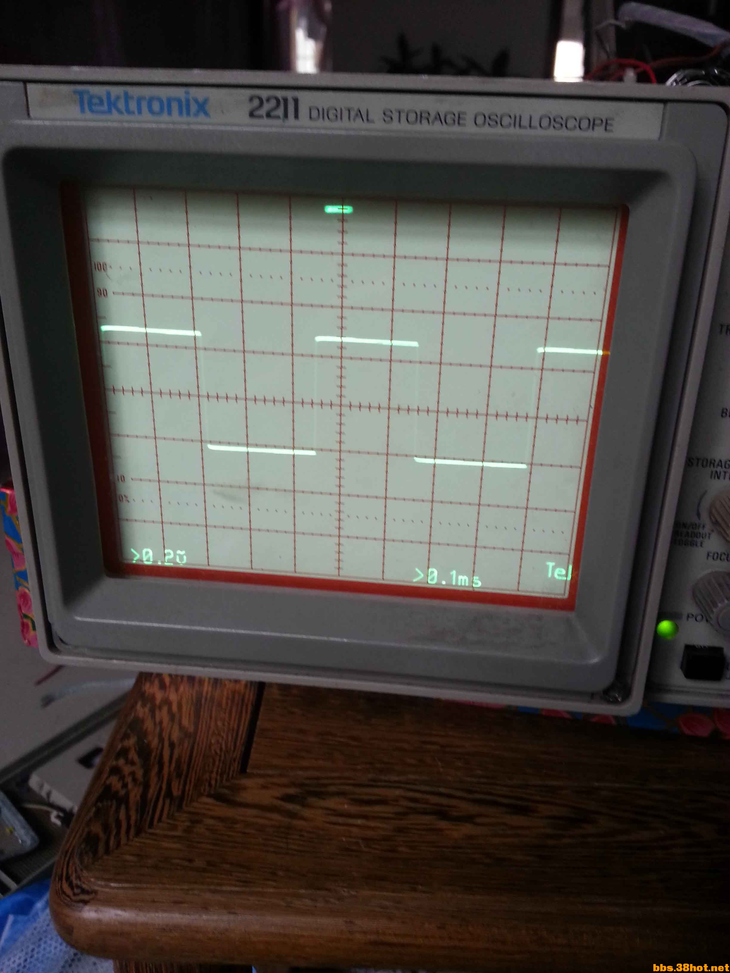

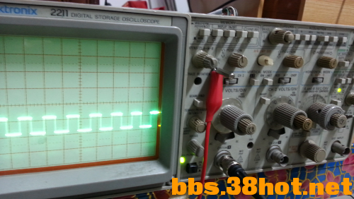

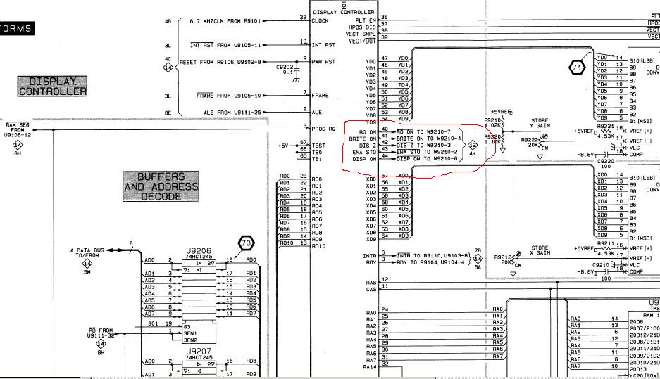

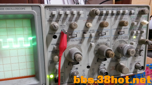

TEK2230没数字部分波形,同时,开机10到40秒无波形了,有时波形变1个很小点,同时这个点也消失了。
今天居然出现了1次字符, COMS power faiel ..然后 ACQ.....
求助小鬼头和老兵,有1台TEK2230没字符的,开机直接入到模拟,无报警,模拟正常,数字部分坏什么地方的多?
里面侧边的 电池没电了。多少伏的?我用2个3.8V的锂电池,代替了有7V多。

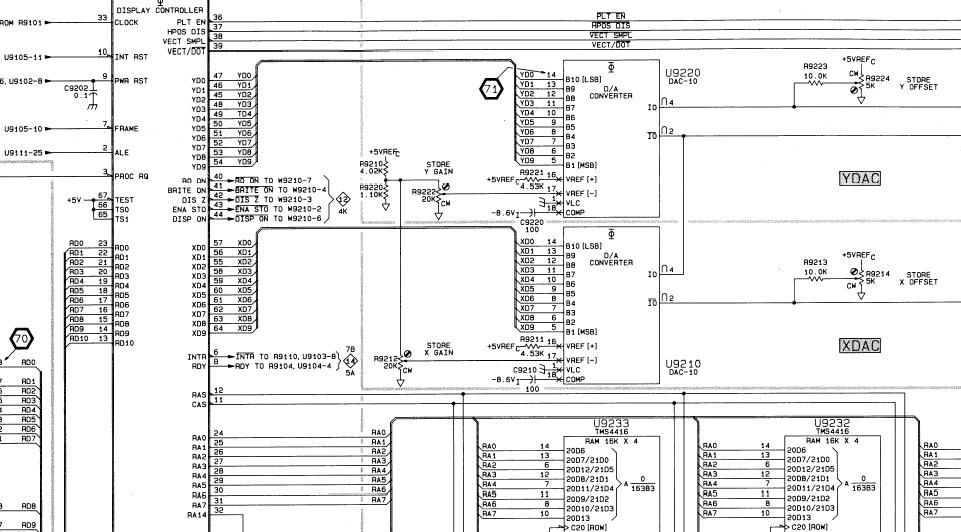

图上 红线的部分,没脉冲,因为是 TEK的集成块,不知道还要怎么处理, 这几个输出接的是 Z AMP 放大电路板的(BEAM FIND !)。
图上70号标记有波形的。 不懂。
换了7个数字电路。
一直更换到74LS257 这个地址解码的,终于好了。一直更换到74LS257 这个地址解码的,终于好了。

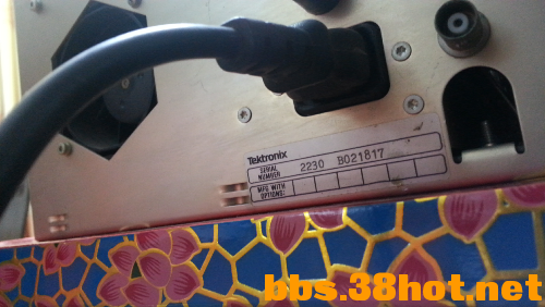

后面写的序列号2230机型的。

已经 确认机器是TEK 2230, 维修手册很大! 什么时候看的完? 有没人指点1下。 2230

1. 记忆电池是个3V / 1.2AH的一次性锂电池。别用其他电池代换,电压高了会损坏机器。
2. 影响字符不能显示的原因很多,不是一两句话可以讲清楚的。需要对照电路图,仔细分析才行。一般先在Z轴驱动部分检查是否有字符驱动脉冲和字符消隐信号,确定故障的位置。

显示控制集成块的 RO, DISP ON , DIS Z 等 5个没信号。X DAC Y DAC 也没输出波形。 头大。
2. 影响字符不能显示 ...
从图上看,像是没有控制信号出来, 显示控制芯片坏了。当然, ROM坏了 也有可能了(ROM没电池电会坏? 看着像27C系列紫外线擦除的ROM啊不容易坏的)。 不懂。高手指导1下。

按存储,和1K-4K转换,有变化。

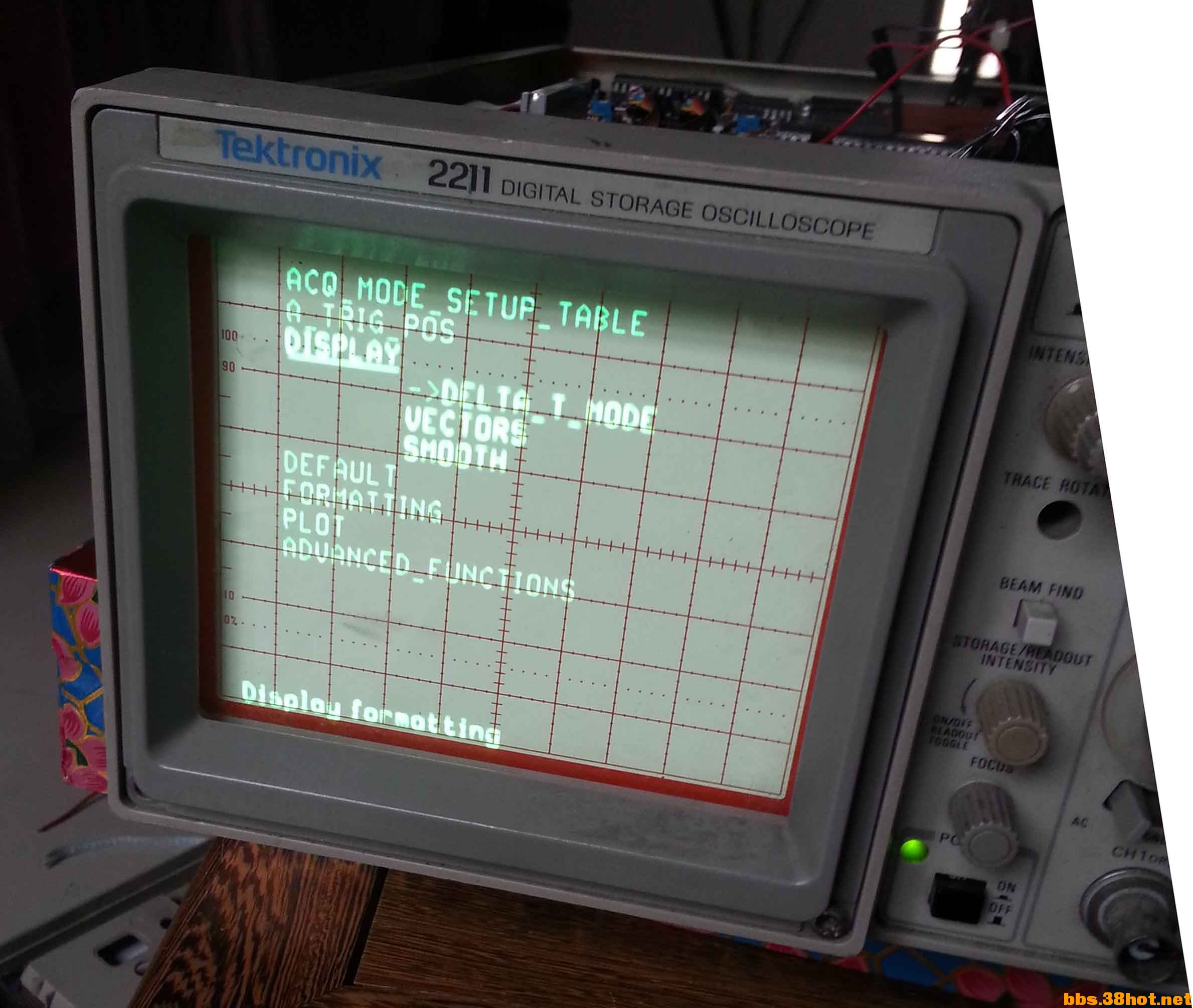

2014-3-7 今天居然,出现 1次 字符, COMS POWER FAILE 没电池的字符, 还有 什么ACQ 错误之类的。再次检查, 发现数字部分不正常的, 那个字符按钮 有时触发 ,有时不触发, (都没字符的) 看来,DAC有问题,还是 cpu 问题。
2014.4.25  今天出现字符,但是只出现2秒,然后就全部变成1个点,显示RAM 不正常,或者显示IC不正常。无法确认,这些芯片都不好找。

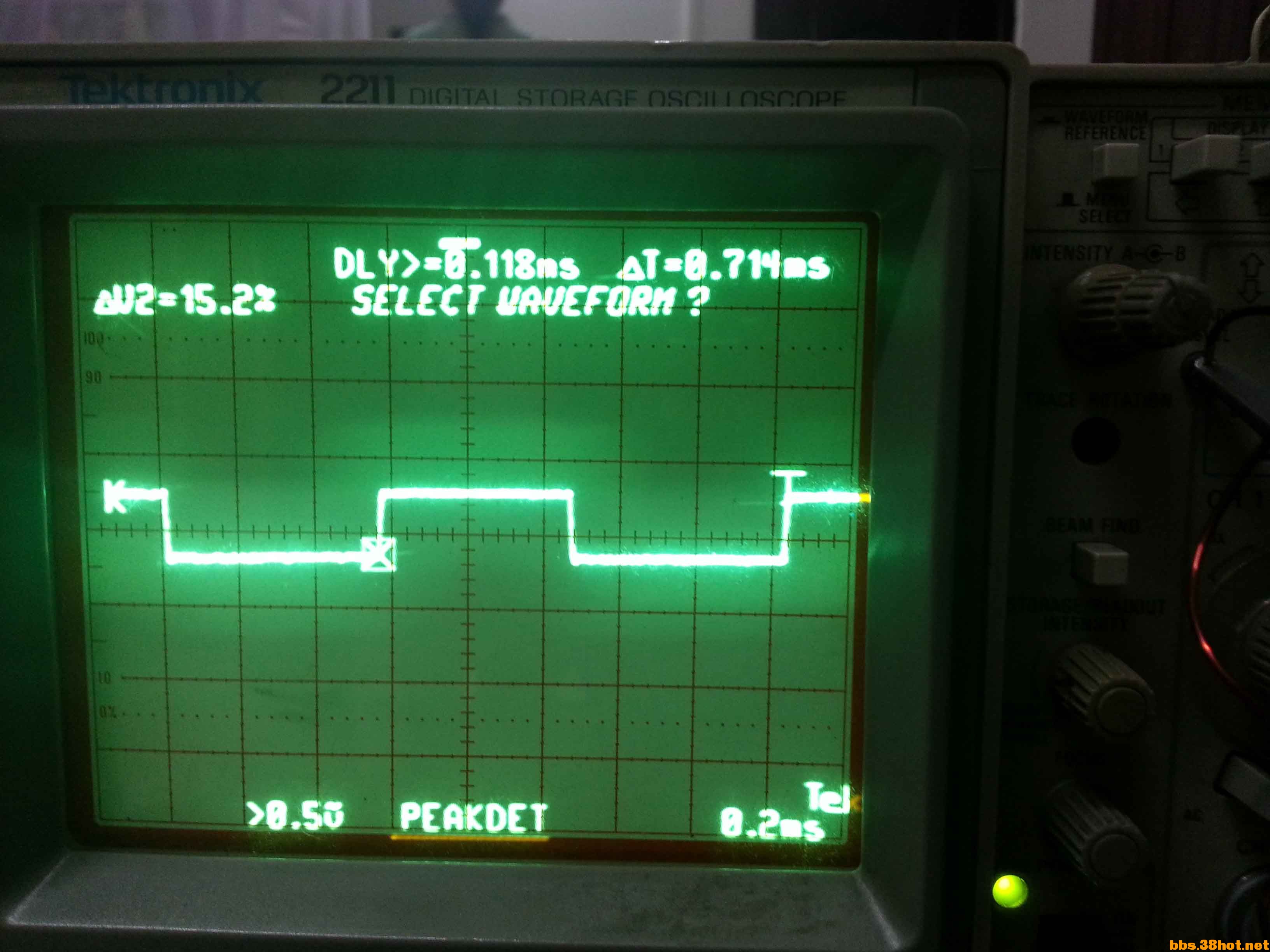

还要请教,为什么电压增量 显示的 15.2% ,怎么设置成 0.3V 呢??
