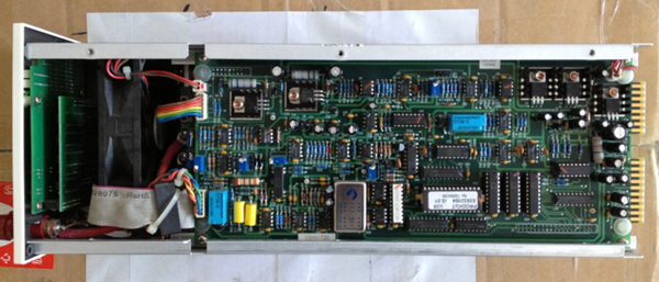

打开看了下,线路板上7个电位器,应该是调节电位器校准的吧?

有空就研究,没图纸太累,手绘出部分原理图。感觉CPU没有比较从检流电阻返回的信号跟设定的信号值,去主动补偿实际电流跟设定电流同步。检流电阻的信号有反馈到模拟的驱动部分,正反馈也起作用,这个只能保持检流电阻流过的电流在一定范围内稳定。CPU应该是没有主动补偿,只是主动输出存储好的相对于设定电流的信号值,去推动驱动部分而已。

前几天也研究线路板了,上面的电位器有电压、电流显示、功率显示、电流电压变换输出等多项校准调节,都可以用非软件的方式调整准确,目前的看法,就是实际电流输出的大小没法用电位器调节,换过2544八脚电流驱动芯片,每换一个都会较大幅度的改变电流的起始点,也就是设置电流为零时实际电流的大小,这个按说不应该,参数应该由外围线路决定。电话联系过博计售后,技术人员说电流交流负载的精度要差于直流负载很多,电流就是没法调到零,个人觉得还是有点说不过去,几百毫安内的电流误差可以到几十毫安,这也太不像话。博计的办法就是让给他们处理,资料是坚决不给的。

能帮忙看下你10帖中发的那张板中下位置那个银色模块右上挨着的电阻R91是多少欧姆吗?
我的这颗电阻烧了,用万用表测量阻值在320K左右,不知道这个有没有什么影响。

R91=330R
