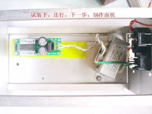

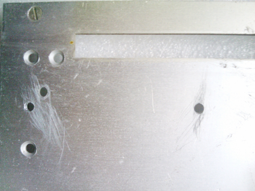

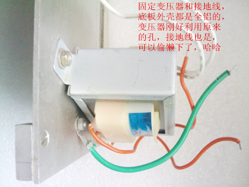

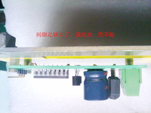

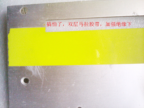

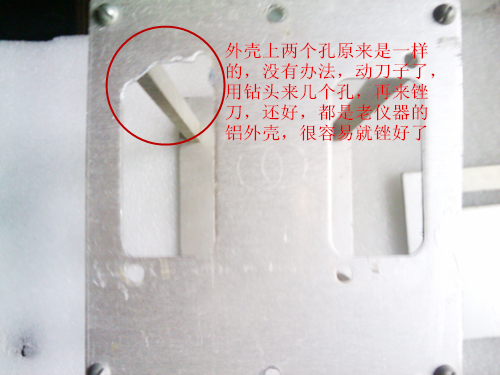

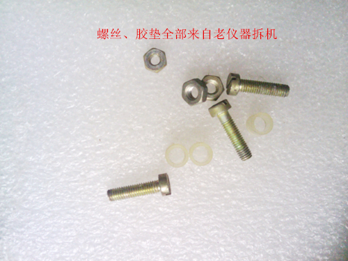

板子是JJ老师的成品,很简单。愁着怎么装好呢?翻箱倒柜,找到以前收集的宝贝,动手吧
铝外壳架是老的电子管仪器拆完元件剩下的壳子,变压器是做耳放剩下的,刚刚好都用的上,上图说明:

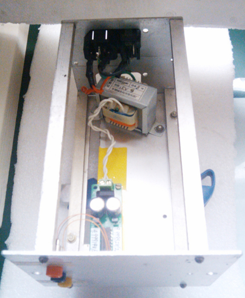

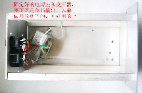

 楼主| 发表于 2014-2-20 19:30:39 | 显示全部楼层

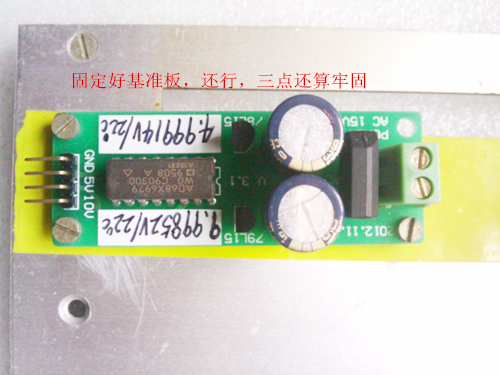

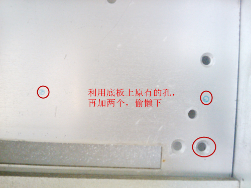

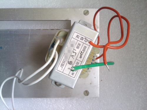

接着固定变压器,接地线,基准板

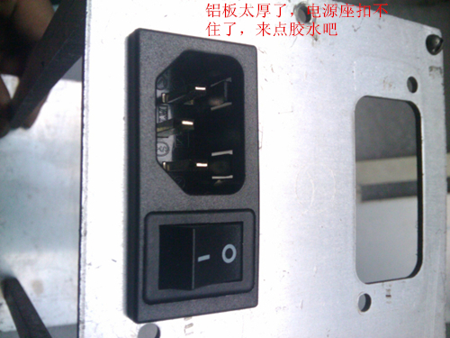

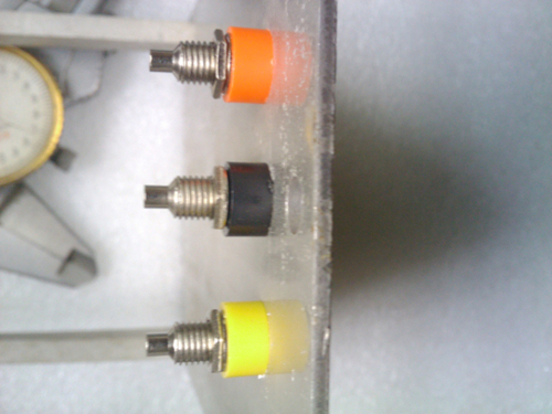

 楼主| 发表于 2014-2-20 19:33:30 | 显示全部楼层

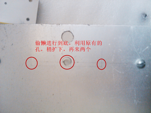

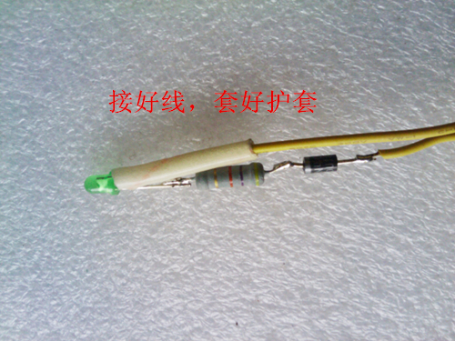

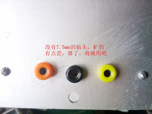

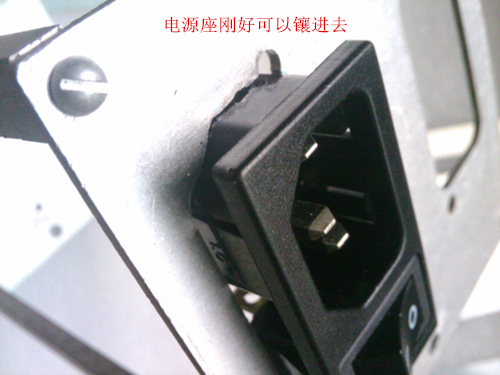

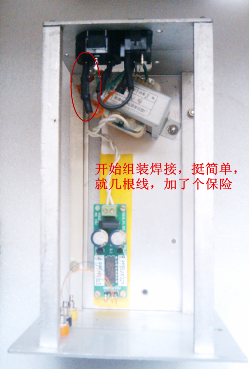

制作面板,输出座,接线,加了个保险管。怕了
 楼主| 发表于 2014-2-20 19:36:29 | 显示全部楼层
补图

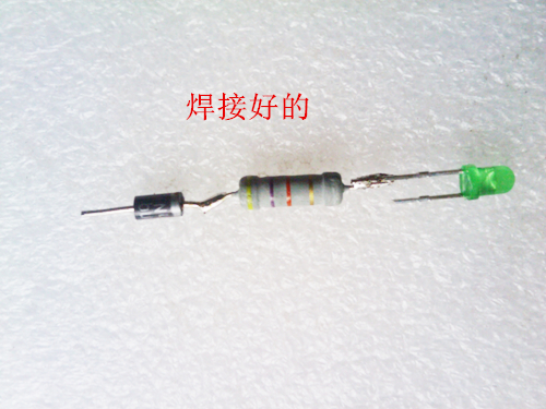

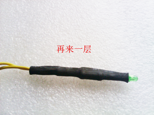

 楼主| 发表于 2014-2-20 19:37:43 | 显示全部楼层

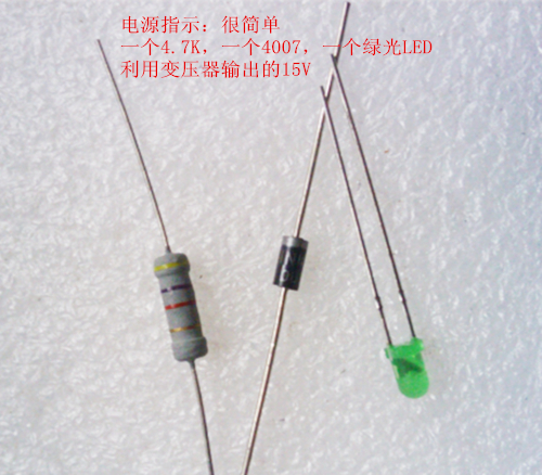

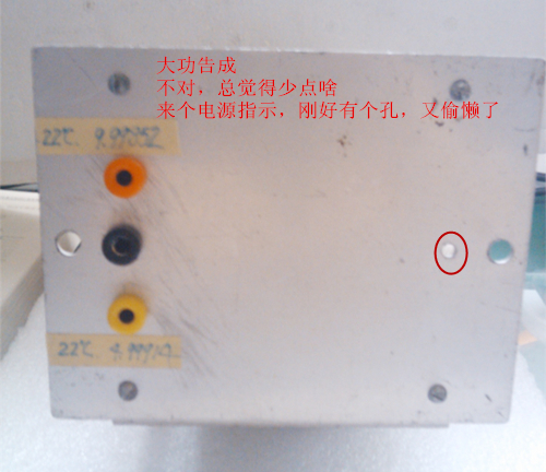

总觉得少个啥,价格电源指示吧

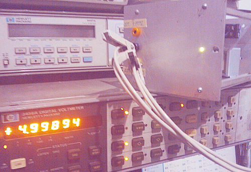

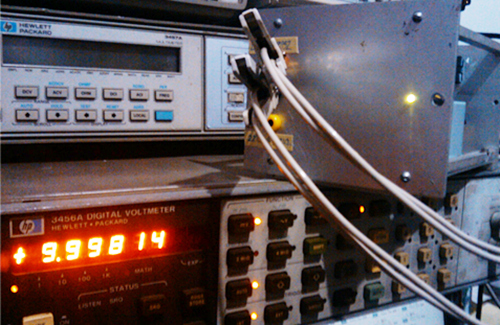

大功告成,测试下,室温3度左右,不知道可准,大雪刚过,很冷
2个小时,跳动1个字。基准芯片不是588的标。管脚和588兼容。还不错

 楼主| 发表于 2014-2-20 21:13:59 | 显示全部楼层
〆﹏熋訷悪鎩 发表于 2014-2-20 20:55
用的着这么大的盒吗 是COS  FLUKE732吗
哈哈,被你看出来了
变压器容量有点大,将来还可以继续添加,没见输出座也是靠一边的么,哈哈
找到好的标准电阻,可以继续添加
