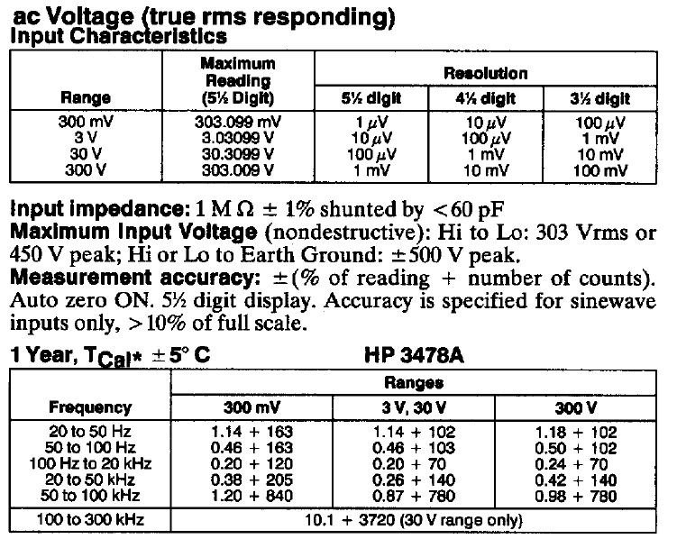

HP3478是真有效值万用表吗?请教了

显然是的,TRUE RMS RESPONDING,真有效值响应
谢谢回复,可是俺看不懂洋文

不可能不是

明白了,谢谢
