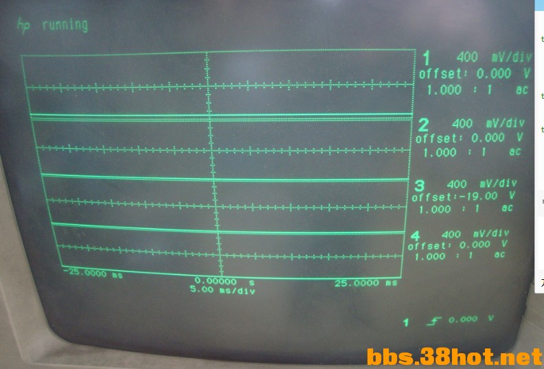

画面如图 大侠指点下正常吗?

哪位高手指点下 怎么调出来自检啊

好的 示波器还没到手 原机主不会用 也不会测试。 上电就这样 我不知道怎么调到自检呢 说下 怎么调到自检,我和机主说下。自检能过就入手了 O(∩_∩)O

去网上找本手册慢慢研究吧
自检菜单 按UTIL按钮,然后.........

可能校准会有问题,电池都20年了

给你短消息了,请注意查看。我的机器已经换了SDRAM,现在用着还不错。自检也都能passed

基线都不在原位上,感觉通道似乎NG了。SDRAM电池失效是这样的表现?求教了
