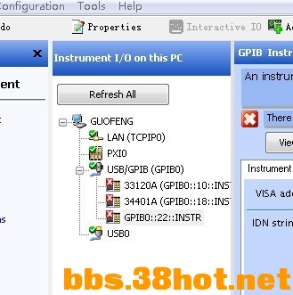

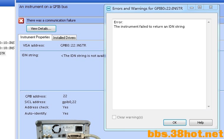

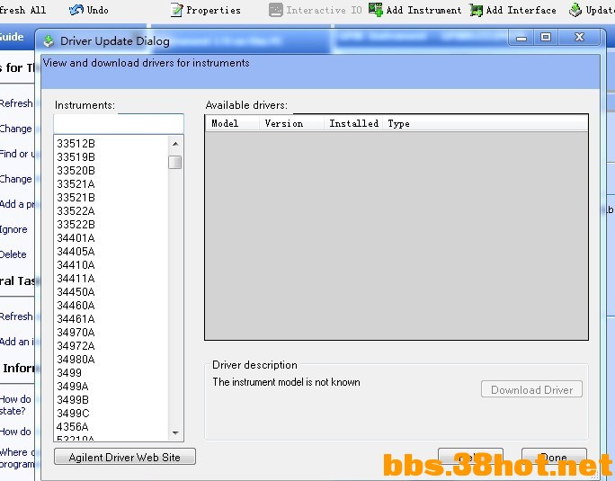

本人有一台agilent 3458A,gpib 口用agilent connection expert 无法识别。前面板看见address 22,但是不知道如何改地址(比如改成15)。
1.请问大家怎么能通过gpib口控制?
2.前面板怎么改这个地址?
lilith
lilith
发表于 2014-2-18 17:13:41
1、3458A 不支持 SCPI 语言,不会应答 *IDN?,它和 3457 用的是一套独立的语言,不清楚安捷伦是否提供控制程序?我是自己写程序控制它的
2、按 Shift+C(AutoCAL),然后用上翻阅键翻阅到 ADDRESS,从数字键盘输入 15,回车即可
