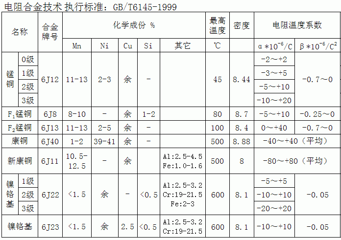

今天网上的有厂家生产可伐合金线的,用这个材料作的调节电阻应该比锰铜做的要好,
特别是老化特性要好,可就是太贵了,而且最小要1KG起定,价钱的1000元左右(50欧/米的)。
不知道大家都用的什么线做的调节电阻? 有那位已经用过这种卡玛合金线的吗?
有什么体会说来大家看看

KOVAR(可伐)合金,是铁钴镍合金,膨胀系数与玻璃类似,常用于玻璃管脚的引线,比如灯泡、电子管等。不是电阻丝用的。电阻丝的是Evanohm,国内叫镍铬基,或“卡玛”合金。

To Lymex  老大,问问如果买锰铜做调解电阻怎么样?需要什么注意事项吗?
店主一直给我推荐用老康铜,我没要,还是坚持买了锰铜,不过店主说锰铜
虽然热电势小,温飘小,但容易氧化,老化不行,怎么处理能好点呢?

问了一下店主,他原来说的就是卡玛合金, 我以为就是KOVAR(可伐)合金了,
(看Lymex老大的文章太仔细了,走活入魔了),中文名字是镍铬合金,但是店家说不上英文名字。
总的来说,线径细的贵,一级温飘的(+-5PPM)也贵不少(二级的+-10PPM,三级的+-20PPM),
粗线径的只能做到2和3级,一级的做不出。
我自己也不懂,请懂行的老大多指导一下!
Lymex老大,你觉得做7-10调解电阻的电阻丝,选 阻抗多少的好呢?
50欧/米,还是5欧/米的呢?(5欧/米的便宜不少,但最高只能做到2级的)
 楼主| 发表于 2009-8-20 22:49:12 | 显示全部楼层
50欧/米  线径: 0.18mm ,  1KG的1级的是1600, 二级的1280, 三级的在1000左右 ,长度50KM.
这个价格贵了不少, 还有50KM也太长了点.

7转10的调节电阻,其实要求不高,因为权重小,用锰铜丝够了,直径在0.25mm到0.5mm的都可以很好的使用。电阻大一些就用50欧/米的。
另外,康铜绝对不能用,热电动势大,而且热电动势是直接串联的。

是漆包线吗?如果是裸线,用起来就很麻烦,尤其是较大电阻时
 楼主| 发表于 2009-8-23 12:15:11 | 显示全部楼层
问了店家,说不是漆包的,麻烦了. 我原来忘记了问这个了,自己买的康铜线就是没有漆包的,直接扔掉了.
锰铜线是有漆包的,很好用的. 如果能买到正反温飘的漆包锰铜线就好了.
据说锰铜温飘+-40PPM,Lymex老大介绍一下呀.

锰铜分好多种,你说的那种可能是F2锰铜是比较差的一种。不同的锰铜温度系数都不一样的。
另外,即便有了好的锰铜丝,也不一定能做出好电阻,因为绕制的时候的应力以及与骨架的配合会改变温度系数。

谢谢Lymex老大的回复,资料很详细,我在网上搜了很久也没看到这么详细的信息。
从图表上看6J12的温飘也很不错呀,就是使用温度太低,是容易氧化吧?
