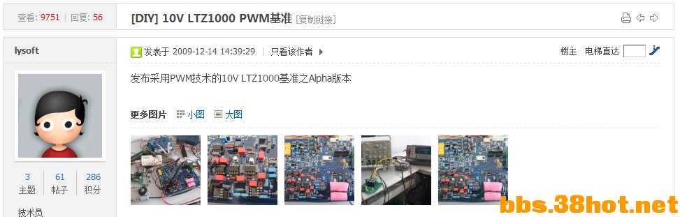

PWMDA似乎是个老话题了,因为好几年前就有人讨论过了:
可以看见这是2009年的帖子了,可以很遗憾楼主在2012年后也没再活动过了,是否有所进展也不得而知·········
特别值得一提的是唐老师(thy888)是专业维修校准源的,对PWM很有研究,发表了的多篇帖子,值得学习一下。

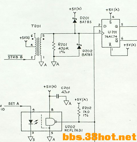

为了避免向模拟电路部分传递噪音,数模隔离也是必须的。当然最好选用高速数模隔离芯片,如Si8420。下面是Datron4910的数模隔离(部分):
可以看见是磁耦和光耦的结合,那个时代应该还没有现成的高速隔离芯片。值得注意的是它并不是简单地只传递了PWM波,而是把时钟信号也传递了过去,这样可以使已经发生变形的PWM波通过D触发器和时钟信号,强制做到同步,避免了边沿不够陡峭和相位失真的问题。

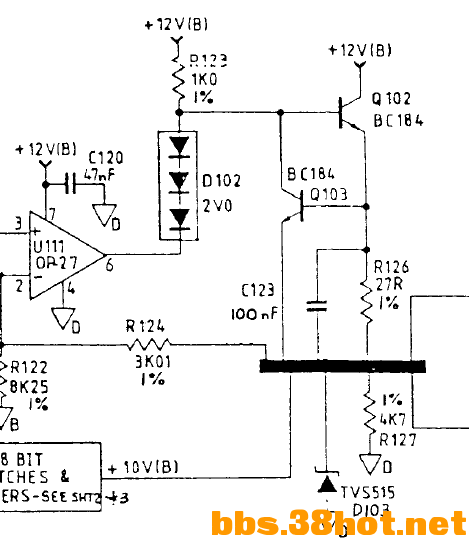

由于下一级滤波器是要吸取一定电流的,所以基准的驱动能力也将成为问题,还是来看一下4910吧:
老套的三极管扩流,Q103刚开始没看明白(原谅我模电书几乎全新的罪恶吧),这个应该是保护用的,输出电流过大时将Q102基极电位拉低,使Q102关断。Q102就是扩流管了。我一直担心的问题是开关管的高速开关会对扩流电路产生高速冲击,op27和bc184构成的缓冲电路能否很好地应对这种高速冲击?如果反应速度太慢,线性就会不好。当然并联电容可以一定程度上改善问题,但是D4910并没有这么去做,也许这个问题没有我想象的那么糟糕。我是准备用现成的高速缓冲器,当然成本会上上············具体有待验证············

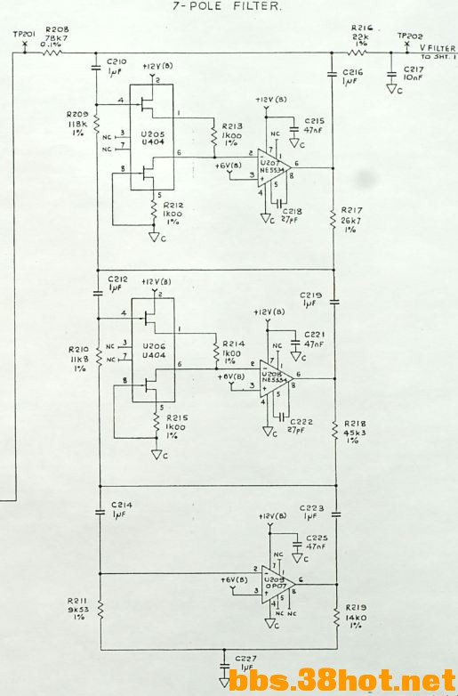

还是来看看4910的滤波器吧:
这是主PWM滤波器,副滤波器一样的,只不过只有三阶,只用了一个运放,三个电容。
关于这个滤波器,我曾经发帖询问过:https://bbs.38hot.net/forum.php?mod=viewthread&tid=69679&extra=
坛子里还是高人多啊!大家可以自己去看看,主楼和5楼各有一篇文献,但是,最最坑爹的事情出现了,那篇老文献印刷不好,多处角标看不清,我找的硕士论文是照他抄的,自己没算过,也是错的!!!导致我连续几天仿真出的滤波器会自激!!!只得感叹国内的硕士太水了!!!下面我上传由我自己注释的版本,纠正了式子中的错误和纰漏(当然还可能存在新的错误和纰漏请高手指正)
无漂移全极点有源滤波器的原理和实现.pdf (161.91 KB, 下载次数: 701)
这个滤波器的难点在于计算,因为常见的Sallen-Key拓扑结构滤波器是一节一节的,每一节代表传递函数的一个二次因式,所以不必把传递函数的分母展开进行计算(况且现在都有软件)。但是这个滤波器是一个整体,必须把分母全部展开进行计算,系数很大或很小,数量级相差很大,计算器算都很痛苦,所以我请出了Matlab········没装matlab的就对不起了·········

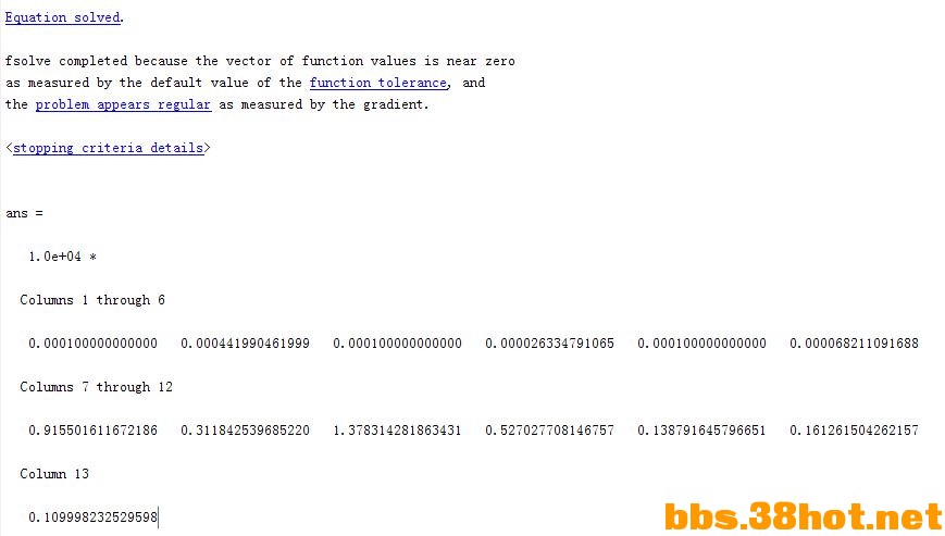

编了一个小程序,是这样用的:
先打开matlab,在matlab左边的文件目录中进入CalcResistors.m所在的文件夹,打开CalcResistors.m,看到c1,c2,c3····c7七个系数,分别代表电路中C1,C2······C7这七个电容的容值,把它修改成你要的数目,例如我默认的是4.7*10e-6,也就是4.7uF,建议着七个电容全部一样大小,因为我在实践中发现如果大小不一的话,方程收敛极为缓慢(我设定的最大迭代次数是100w次,i7单核要跑2分钟吧),如果收敛的好,一下就出来了,修改后别忘了保存。然后运行以下代码:
fc=10;
[num,den] = besself(7,fc*2*pi);
a=den/num(8);
a1=a(7);
a2=a(6);
a3=a(5);
a4=a(4);
a5=a(3);
a6=a(2);
a7=a(1);
x=[ 1 1 1 1 1 1 10000 10000 10000 10000 10000 10000 10000 ];
fsolve('CalcResistors',x,optimset('MaxFunEvals',1000000,'MaxIter',1000000))
命令最上面的fc是滤波器转折频率,单位是Hz,这代码只适用于一部分7阶低通滤波器,会用Matlab的可以自由设定滤波器的类型和参数,注意有的滤波器参数要求的不一样,可能不是fc。此处不再赘述了,不懂请help。
CalcResistors.m在这里: CalcResistors.rar (482 Bytes, 下载次数: 184)
命令运行完成后是这样的:
产生了一个beta数组,一共有13个数,其中前六个是计算过程中间数,后七个才是各个电阻的大小,别忘了数量级,如R1是9.155K欧·······

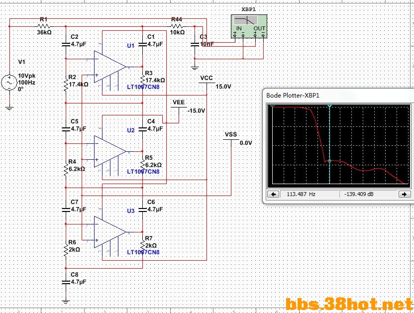

设计完后务必放到仿真软件中去,因为程序又可能出错,有时甚至会得到负数结果,仿真一下,划一下伯德图确定没有问题。
这是我仿真的:
一般PWM频率是100Hz,那么衰减可达140dB,也就是0.1ppm,足够了

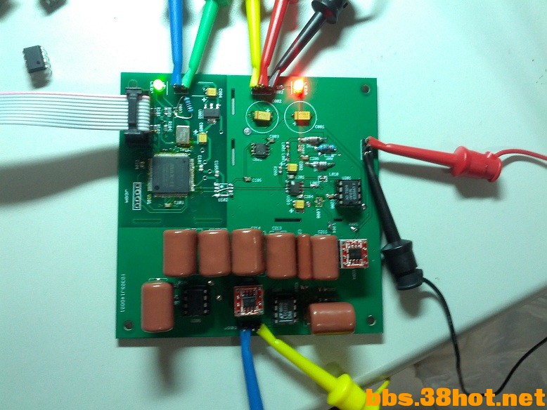

试验阶段:

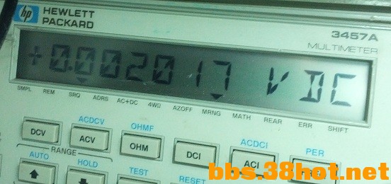

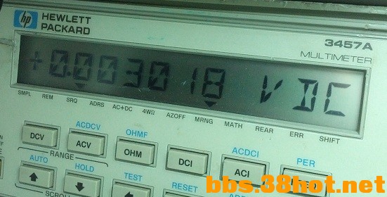

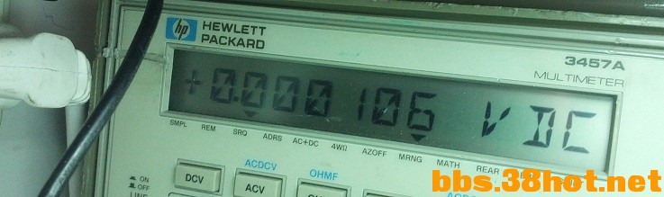

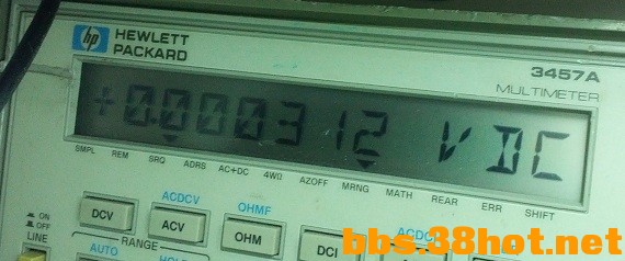

PWM波又CPLD产生,暂时没有隔离芯片,就直接模数共地把信号传过去
开关管由EL7156代替,方便,现成的,速度快

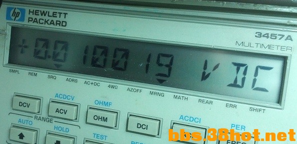

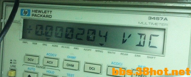

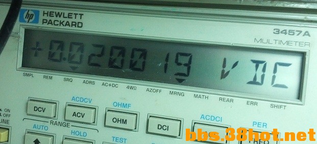

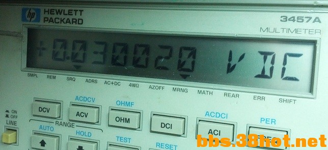

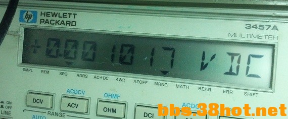

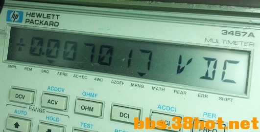

下面是线性度展示,零点大约是19uV,也就是读数都要减去19尾数
100ns工作脉宽
200ns工作脉宽
300ns工作脉宽
1000ns工作脉宽
2000ns工作脉宽
3000ns工作脉宽
7000ns工作脉宽
10000ns工作脉宽
20000ns工作脉宽
30000ns工作脉宽
买的晶振是10M的,脉宽最小100ns,所以最小是100uV步进,有些大,但是再做小了也很难,估计极限也就是10uV步进,但是线性肯定就不可能像100uV步进那么好了
噪音控制的并不好,峰峰值大约有9uV!还在改进中,电路板的屏蔽和保护环的设计很重要,还有运放的选型比我想象中的复杂!
