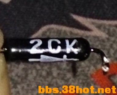

修指针表,爆了个2CK二极管,没有后缀的,*****注意****只印有"2CK".已用其它管子代换,保护表头的,虽然不影响使用和精度,但还是想知道2CK的参数.
因为在网上找到的2CK**都是有后缀的,好奇一下,懂的指教下小弟,谢谢~

一般来说,正规管子都是有后缀的,当该管子有两项以上的指标不符合所有序号的标准时,该管子只能做“等外品”或“合用品”的等级,也只能只印2CK的标记了。
用于表头保护的2CK二极管所要求的指标很少,特别是对开关管的重要指标开关速率基本没有要求,用“等外品”或“合用品”的等级就可以了。

谢谢回复~很有这样的可能
发表于 2014-2-17 17:47:54 | 显示全部楼层
  c_硅材料   k_开关

直接换4148吧,好找……

六、七十年代在二极管生产车间干过,生产金键二极管和开关二极管等,那时都是人工检测,当时的分类原则就是这样的。
