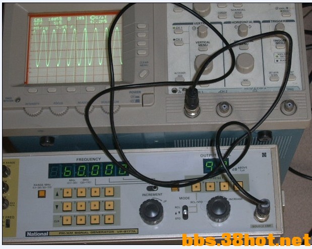

泰克TAS465  100M示波器在输入60MHZ 频率时,只能显示42MHZ,有18MHZ 的偏差,请问如何设置调整到,对应的60MHZ...谢谢各位论坛里的大师......

    将两条光标线分别调整到最左边和最右边,调整到不动为止。检查两条光标线是否分别对准了光栅网格上最左、最右的格子线,如果不能对准,说明机器需要校准了。
    如果能够对准,将时基设置为0.1μS/DIV,检查读出的频率值是否为1MHz。如果不是这个数值,机器需要校准。
    如果读出的数值是1MHz,将光标线移动到屏幕中间的任意两个相邻的格子线,这时读数变成10MHz。
    输入10MHz信号,观察是否每个波形恰好对应着一个网格,最左和最右偏差不到0.1个网格。如果偏差过大,机器需要调整维修。
    注意,测量频率时,两条光标线必须卡准波形的同一个位置。否则,读出的频率不准。
    你拍的图片中,两条光标线就不在相同的位置,比一个波形多一点,读出的频率值就会偏低。

是甘样的,这台机器是我朋友的,我只是帮他  向老兵1234 ,咨询了解情况,待他有最终的回复,我就跟大家讲下....再次感谢 老兵1234 的技术方法....
